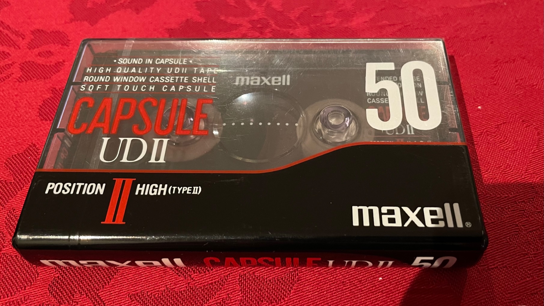

    Kom over en slik idag. Merkelig kassett dette. Noen som har sett disse før eller har erfaring med bruk?

    Snacky: Det er det nærmeste Maxell kommer en glassogrammetape. Det verste du gjør med den, er å bruke den😎 Som Egons penger i den filmen der han og banden begynner sitt eventyr i Spania, på Alprende del Amo..

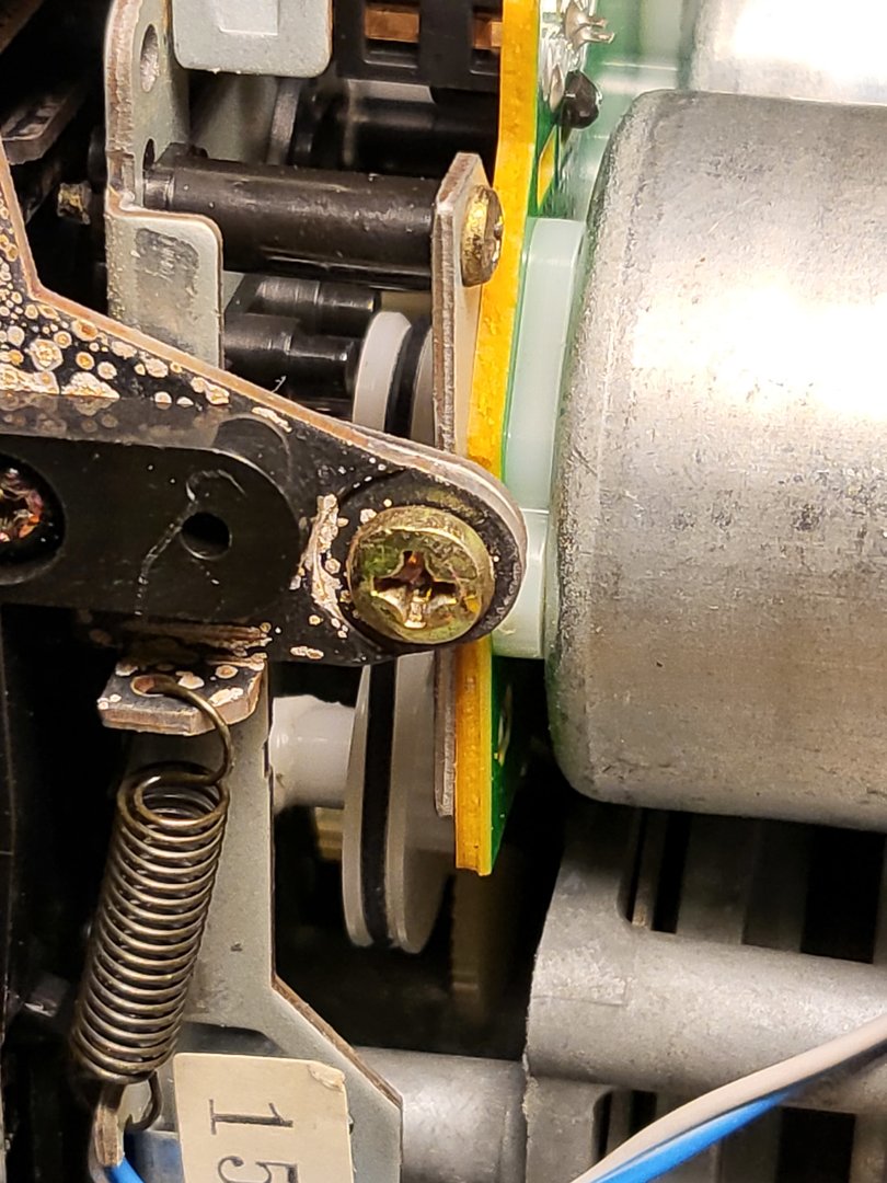

    Skal se hva Sony KA3ES klarer å skvise ut av den. Hvordan rekompilerer du egentlig? Trenger master tape da?!
    Da har jeg fått spilleren :) Ser bra ut, men klarer foreløpig ikke å skvise noe enda.....ser ut som beltene er helt fine, men den klarer ikke kjøre båndet..?!
    Spoling funker bra, mistenker supply pulley eller clutch som er satt seg fast. Så den prøver å starte. men stopper umiddelbart.
    Er det vanlig clutch på både supply pulley og takeup pulley på KA3ES?
    Du har sannsynligvis problemer med det korte "mode" beltet, det lager lett trøbbel, og venstre pinchroller er det alltid fornuftig å bytte på disse spillerne.

    ser ut som beltene er helt fine, men den klarer ikke kjøre båndet..?! Spoling funker bra, mistenker supply pulley eller clutch som er satt seg fast. Så den prøver å starte. men stopper umiddelbart.
    Når du prøver å starte, klarer spilleren å løfte mekanismen med hodene hele veien inn i kassetten, eller gir den opp "på veien"?
    Er gummien på pinch-rollerne myk og fin, eller har den hardnet?
    Har capstan-akslene bra moment når de snurrer rundt, eller kan du enkelt klare å stoppe de med fingrene?
    Ja, den jobber hardt når jeg starter den, løfter hodene slik at kablene inni spilleren beveger seg.
    Pinch-roller der veldig bra ut.
    Dette mode beltet er på vei i posten 👍
    Jeg skjønner ikke helt hva du mener med at "den jobber hardt når jeg starter den". Hvis du løfter av kassettdør-lokket og filmer den mens du går gjennom eject, rew, ff, stop, play, og så legger ut video på vimeo eller youtube som vi kan se på, så er det enklere å ta stilling til om mode/kontroll-beltet må skiftes. Dette beltet er i spill for alle de nevnte funksjonenene. Jeg er langt fra skråsikker på at mode-beltet er gåent når ff, rew og eject fungerer, men det er mulig play medfører mest moment og bevegelse og følgelig vil feile først av alle funksjoner når beltet er slitt/strekt. Dersom man ikke er vant til å skru så er bytte av kontrollbeltet noe man bør sette seg godt inn i på forhånd, f.eks. ved å se på denne videoen:
    . Den viser bytte av beltet uten at man løsner venstre (supply side) pinch roller. Demonterer man og monterer venstre pinch roller så skal man strengt tatt justere opp transporten igjen, så greit å la den være i fred.

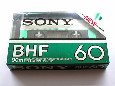

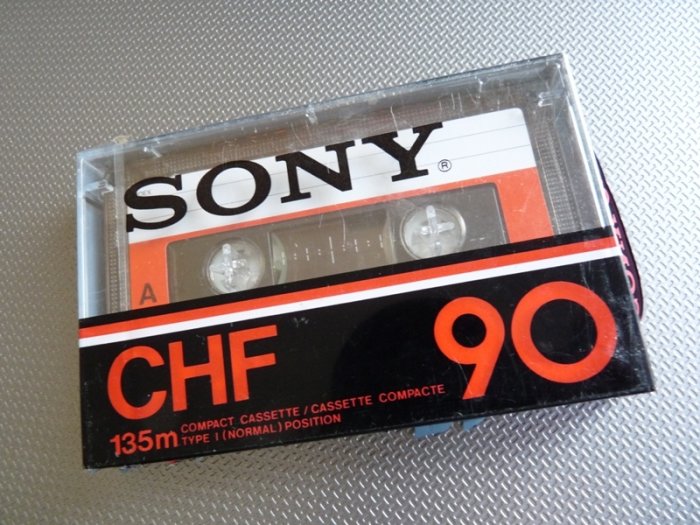

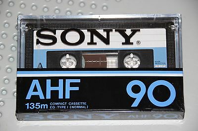

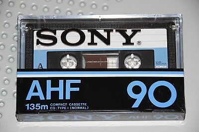

    Enig, @Terje-A HF-S, HF-ES, HF-X, HF-Pro og ES-1 har alle levert godt hos meg. Det gjelder også de type 2 jeg har vært borti fra Sony. Og uavhengig av årgang eller hvor de har kommet fra. Jeg kan jo ha hatt flaks, men det har gjort at jeg har fått inntrykk av at de er bunnsolide.
    Er ikke sikker på hvordan AHF etc oversettes til nyere modeller, men om CHF = HF, BHF = HF-s og AHF = HF-es så gir vel det en viss indikasjon.
    Spørsmålet da er om jeg bør avskrive CHF og være på utkikk etter BHF og AHF, eller om jeg skal lytte mest med øynene og la CHF være med i diskusjonen også. For de ser knallbra ut alle sammen.
    Vis vedlegget 776289 Vis vedlegget 776290 Vis vedlegget 776291
    Fin design, ser seriøst ut. Jeg hadde sagt ja til alle sammen jeg hvis prisene ikke blir avskrekkende.

    Ja, det blir det store trikset her, å finne rundt 40 år gamle kassetter ubrukte, riktig lagret, og til en pris jeg er villig til å betale :)
    Men, noe av moroa er jo leitinga!
    Noen av de siste miksteipene jeg har fått har vært på Maxell, TDK og Fuji fra den tiden her, og de ser jo så stilige alle sammen. Og når det kommer uavhengig av hverandre fra såpass forskjellige steder som Houston, Sydney, Berlin og Oslo får jeg nesten ta hintet og skjønne at nittitallet er ut.
    Utrolig....skulle filme problemet, men først hadde jeg en liten dråpe teknisk sprit på "mode" reima. Da funket den plutselig akkurat da jeg skulle filme feilen 🤩. Wow, Terje-A veldig spot on !! Da ble det Sony ES kassettspilling i romjulen allikevel da 👍😊 Takker for all hjelp 👌

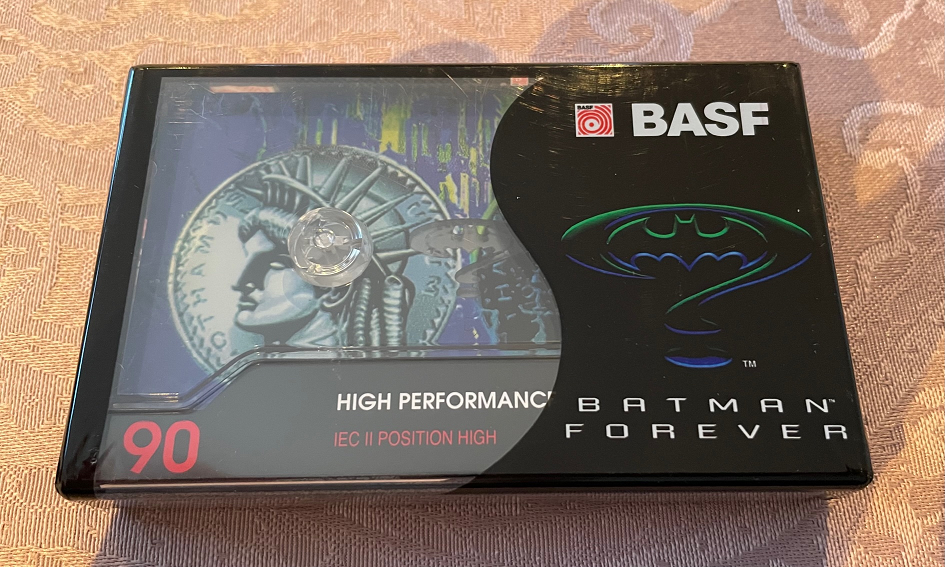

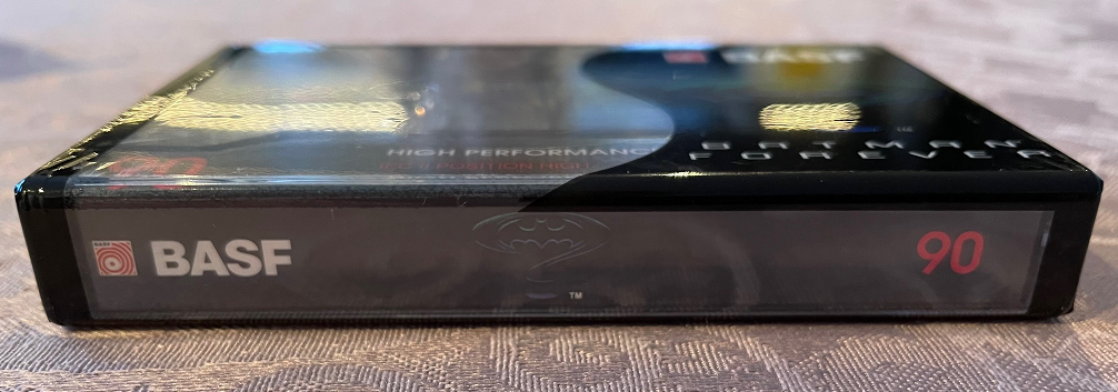

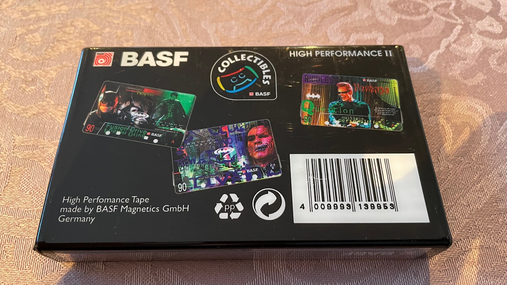

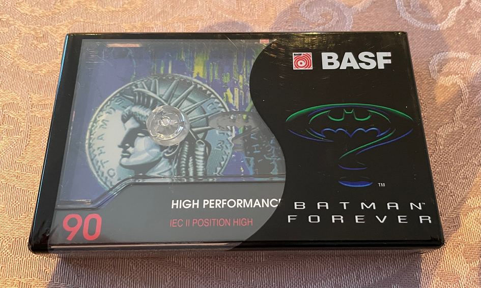

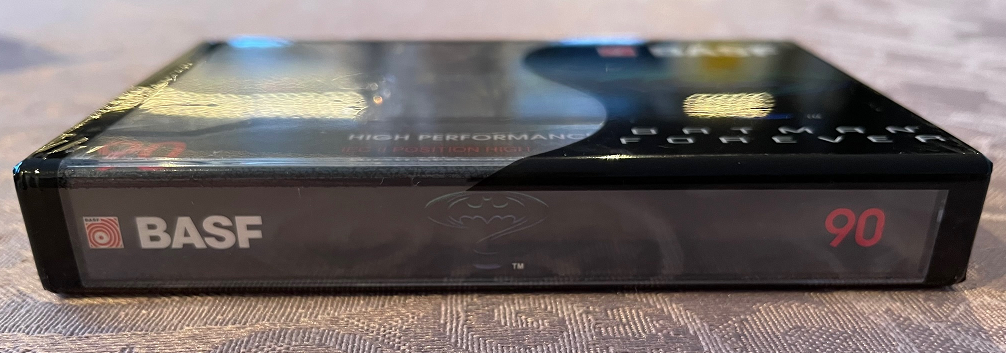

    Hei. Kom over noen slike (se bilder) nå i romjulen. Noen som har sett disse før? Ser ut til at det finnes en hel serie med forskjellige designtemaer fra forskjellige filmer, produkter og lignende; de er vel dermed kanskje samleobjekter. Fant ut at akkurat disse ble solgt rundt 1996 og kassettene inneholder visstnok koboltdopet type II-tape. Har 3 stk. og alle har det samme designet. Plastforseglingene er helt intakte om ikke 100% strøkne på alle. Send en PM ved interesse. Blir evt. ellers lagt ut på finn.no over nyttårshelgen.
    Vis vedlegget 776882
    Vis vedlegget 776883
    Vis vedlegget 776885
    Snacky
    100 kr for den pakka var ok deal.

    Snacky: De Batmantapene ble produsert som promotion til filmen Batman Forever. Enda et samleobjekt der.
    Synes de var fine jeg, både designet på plastforseglingen og spesielt påtrykket på selve kassettene, noe som jo egentlig er litt imponerende at de fikk til såpass bra. Siden jeg fikk dem så billig ;) blir de nok lagt ut på finn.no etterhvert ...
    Pleier å stå BY EMTEC på dem. BASF solgte i 1998 sin magnetiske produksjonsenhet til franske EMTEC. Emtec solgte restene da merket gikk konk i 2003. Delvis til Korea, delvis til Nederland. Overgangen mellom merkene hadde begge merkenavn trykket på folien. Både på MC, MD VHS. Brukere og kunder kunne da være sikre på hva de kjøpte.
    Da ser det ut til at akkurat disse ble produsert noe før BASF/EMTEC-fusjonen ...
