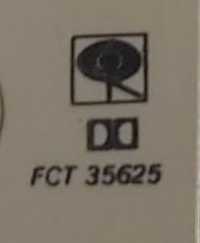

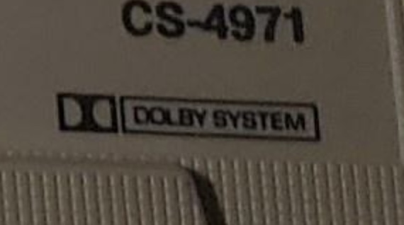

    (dolby C på det nye opptaket, ingenting på originalkassetten, selv om det står "Dolby System" på selve kassettskallet, så skikkelig juks fra Bahama Records A/S der altså)
    Hvis det bare står "Dolby System", så er det såvidt jeg har skjønt det meningen at man skal spille av med Dolby B aktivert.
    Prior to the introduction of later consumer variants (Dolby C being the first), cassette hardware supporting Dolby B and cassettes encoded with it would be labeled simply "Dolby System," "Dolby NR", or wordlessly with the Dolby symbol. This continued in some record labels and hardware manufacturers even after Dolby C had been introduced, during the period when the new standard was relatively little-known.
    torstej
    24.10.2018
    683
    1.078
    Jeg å har noen det står Dolby system på som spiller av bedre uten
    Man får vel økt treble av å gjøre det på den måten, noe som kan få lyden til å høres klarere ut. Er nok ganske vanlig å spille av på den måten. Smak og behag.
    Jeg kjøpte en Øystein Sunde kassett for en tid tilbake uten dolby symbol, så det er tydelig at det også ble spilt inn enkelte original-kassetter uten bruk av Dolby.
    Craylock
    15.06.2020
    192
    74
    Sandvika
    Virker som bedre dynamikk og
    torstej
    24.10.2018
    683
    1.078
    Det kan vel også være azimuth-relatert? Fra hva jeg har lest så er avspilling av kassetter uten bruk av Dolby mer tilgivende for dårlig innstilt azimuth enn dersom man har Dolby på (og Dolby C er angivelig mer kresen enn Dolby B). Så dersom en av følgende scenarioer er sanne, så ser jeg for meg at avspilling med Dolby aktivert på spilleren kan gi spesielt dårlig lyd:
    • original-kassett tatt opp med Dolby på utstyr med dårlig innstilt azimuth, og spilt av på en spiller med korrekt innstilt azimuth
    • original-kassett tatt opp med Dolby på utstyr med korrekt innstilt azimuth, og spilt av på en spiller med dårlig innstilt azimuth
    Craylock
    15.06.2020
    192
    74
    Sandvika
    Min opplevelse er på studioinnspillte kassetter. Bedre dynamikk mot et høyere støygulv, og kanskje litt tydligere i toppen.
    torstej
    24.10.2018
    683
    1.078
    Ja det var studioinnspilte kassetter (med Dolby) jeg også tenkte på når jeg skrev "original-kassett". Litt upresis formulering fra min side. Når det er sagt, man kan vel si det samme også for hjemme-opptak gjort på 2 forskjellige spillere der den ene av de to har dårlig innstilt azimuth. Her noen interessante betraktninger, spesielt den siste biten:
    One final note. Tapes can lose a little bit of their recording levels over time. In theory, chrome tapes are supposed to be better than ferric/ferric-cobalt tapes at retaining their levels, but I don't find this to be the case in my experience. The true chrome tapes I have have lost more of their signal than the regular ferric Type I and "pseudo-chrome" ferric-cobalt Type II tapes I have (most Type II blank cassettes were ferric-cobalt tapes and not chrome tapes even though people referred to them as chrome tapes). This might be because chrome tapes are not as durable in high heat. Anyway, the point is that tapes might track for Dolby correctly when newly recorded, but they might mistrack as they age due to signal loss or cassette shell warping. That said, I have a lot of 30+ year old cassettes on cheap type I tape that are still playing back at the levels they were recorded with years ago.
    (ikke akkurat vitenskapelig å referere til en "random" post på et forum, så man får ta det for det det er)
    I tillegg til Azimuth så er det vel også noen Dolby-chiper som må ha riktige signal-nivåer, og sikkert andre ting også som må være "riktig nok" stilt inn.
