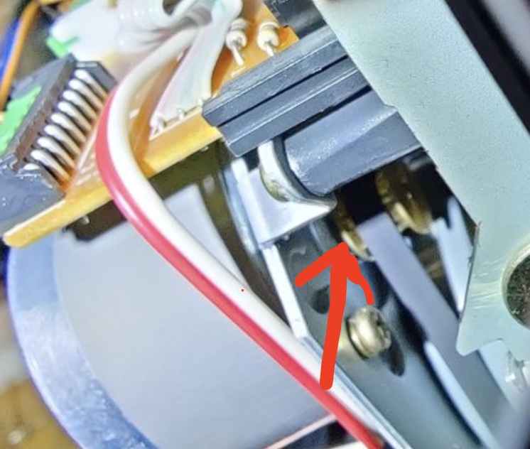

    Da er problemet lokalisert i alle fall, når ulyden kommer, så dytter jeg såvidt borti den gullfargede trinsa som beltet ligger på, så blir lyden borte umiddelbart, men den kommer og går litt alikevel, men ikke så konstant og ille som i går.
    Har du prøvd å ha på et par dråper olje på akselen mot lageret bak den gullfargede trinsa? Symaskinolje eller motorolje, og tannpirker fungerer fint som påfører.
    Ta gjerne et bilde av baksiden av motoren der det er festet en lapp med motornummer. Det er det nummeret du bruker hvis du skal søke etter en erstatningsmotor.
