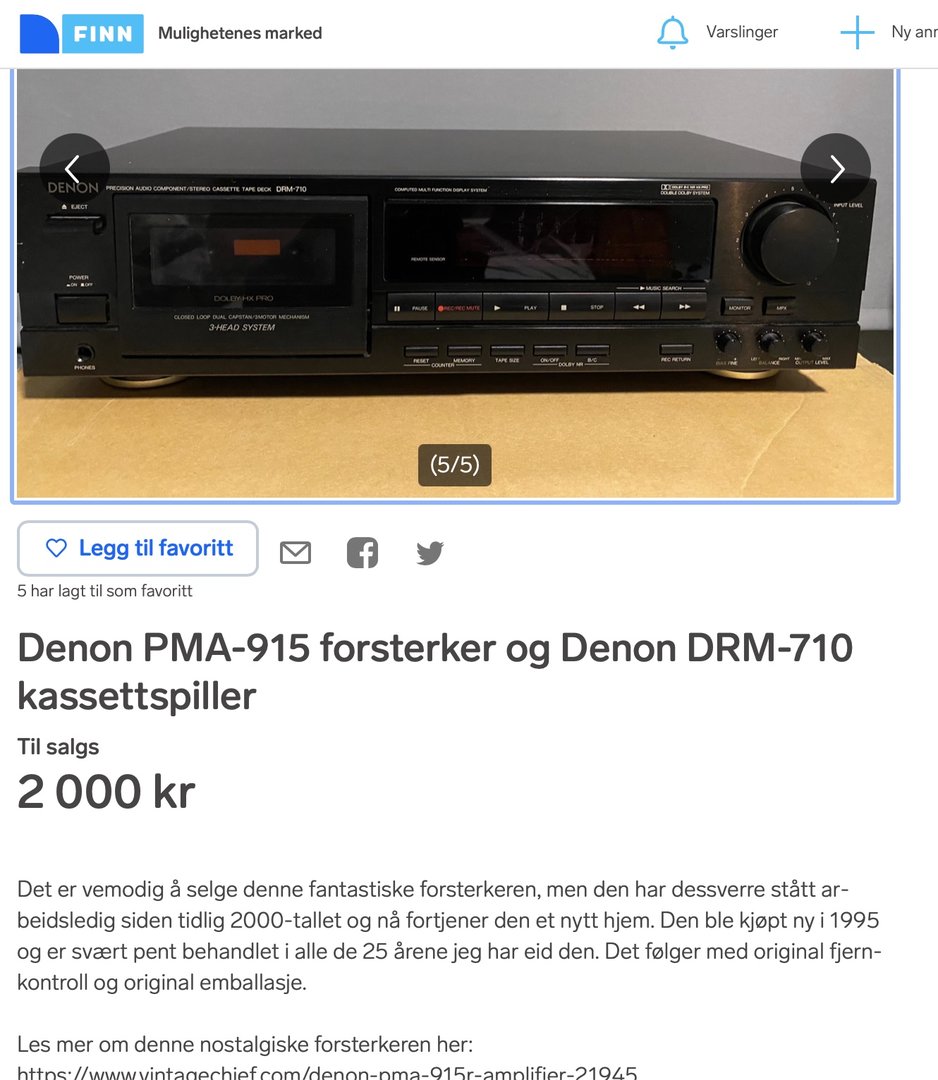

    Nå er det faktisk en DRM-710 til salgs på finn.no til rimelig pris:
    Ønsker 1500 for forsterkeren, så det betyr vel at man kan sikre seg kassettspilleren for 500 kr? :) Noe som er et kupp hvis det viser seg at den er i god stand.

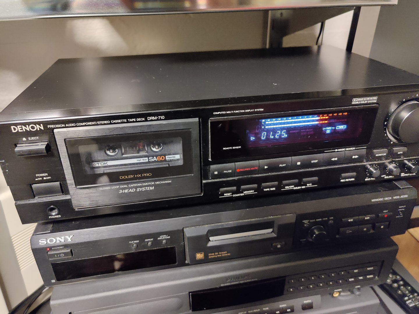

    Da er den trygt plassert i lekerommet i kjelleren! Jeg fikk den for 400 kroner siden den skurrer på hodetelefonutgangen, spesielt når man skrur på output level, men på phonoutgangene spiller den helt strøkent bortsett fra akkurat når jeg skrur på output så jeg er superhappy.

    Slemmo: Rens potmetrene og HP-inngangen, så slipper du skurr og skraping.

    Takk for tips, har også oppdaget en sinnsyk skrikelyd i mekanismen som kommer litt av og på etter å ha spilt en stund, den blir borte om jeg stopper og starter avspilling, så det er noe mekanisk som må sees på også. Har testet avspilling og opptak og det fungerer som det skal i alle fall. Har google litt og det ser ut som litt olje på strategiske plasser kan løse saken.

    Slemmo: Sjekka capstans? rensa gummirollers og huer? Funnet ny reim?

    Tenkte å olje hodene for at den skal spille litt smudere og sprite motorene for å få bort smuss og guff :ROFLMAO:
    edit: her er ulyden, den kommer når man har spilt en liten stund og begynner litt pent før det kulminerer i en helt øredøvende høy ulyd: (21) DRM-710 ulyd - YouTube

    Det er fra mekanismen, og det hyler så høyt at det gjør vondt i ørene og er umulig å retningsbestemme. Har faktisk aldri hørt en sånn høy lyd fra noen mekanisk innretning i hele mitt liv.
    Capstan-motoren spinner fort rundt, så det kan være et sted å feilsøke. Hvis capstan-motoren er en tradisjonell DC-motor, så er et standard tips å gi akslingen/lageret et par dråper god olje.
    På de fleste dual capstan spillerne jeg har sett så går capstan-motoren konstant så lenge strømmen er på. Men ikke på DRM-710 ser jeg, der starter capstan-motoren når man trykker play.
    Jeg bare nevner det allerede nå jeg, klok av (andres) skade. Hvis du gir opp spilleren, ikke kjør den på dynga, det kan være andre her som er interessert i å ta den over.

    Flere tips: Kan man kjøre DRM-710 i play-modus uten en kassett i spilleren? Og hvis ja, får du reprodusert lyden da også? Får du lyden uavhengig av hvilken kassett du prøver med, eller har du bare prøvd med den ene? Isåfall, prøv med flere ulike kassetter og se om lyden alltid dukker opp.

    Gamle metalldeler er mekanisk nokså stabile, mens plast og gummi kan krympe eller utvide seg slik at de gnisser mot andre deler.
    Det kan være en kunst å smøre opp mekanikk, noen plasser er det bra med smøremiddel, andre plasser skal ikke ha noe smurning.

    Da er problemet lokalisert i alle fall, når ulyden kommer, så dytter jeg såvidt borti den gullfargede trinsa som beltet ligger på, så blir lyden borte umiddelbart, men den kommer og går litt alikevel, men ikke så konstant og ille som i går.
