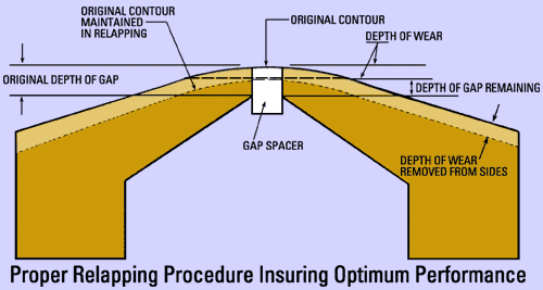

    Om det er firmaer i Norge som fikser slitte hoder vet ikke jeg men jeg fant et par i utlandet.
    Disse holder på i USA;
    Head relapping
    Og vi har disse i England;
    Head Relapping Services - Summertone UK
    Summertone offers a complete service for the refurbishment of any make of analogue magnetic head including, if requested, removal and resetting of the main heads on the head-block.
