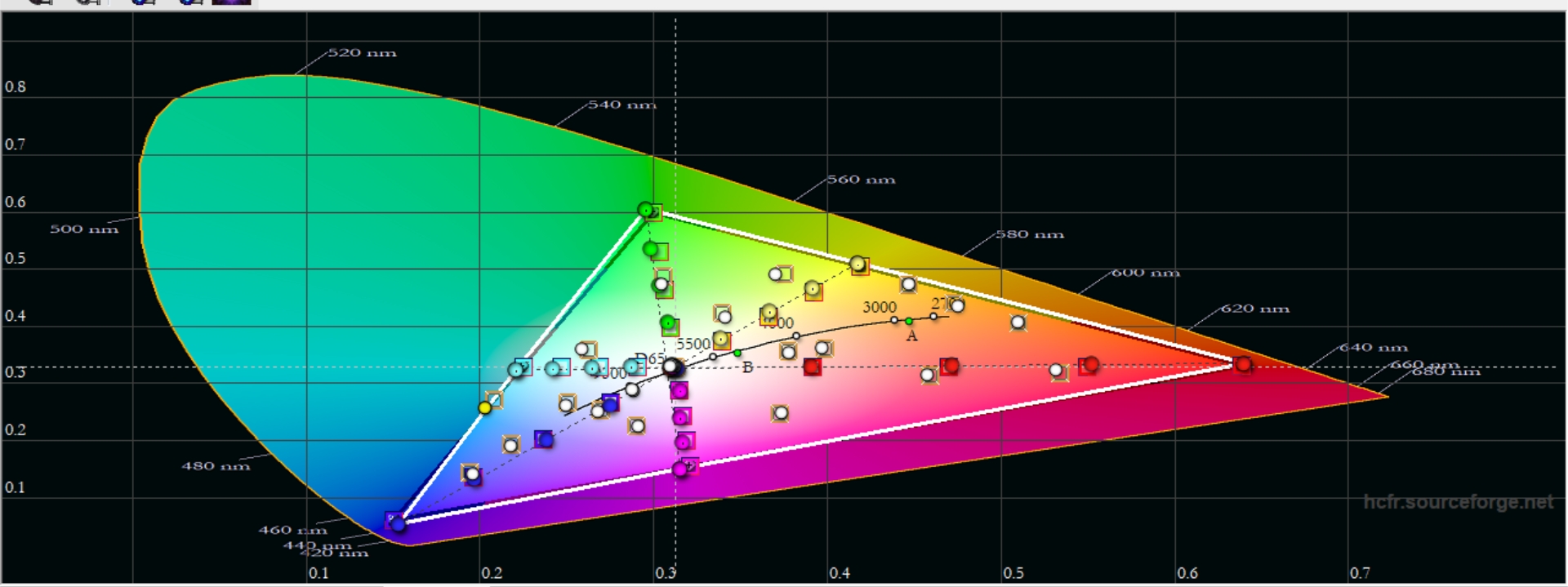

    Rasta
    Som medlem av målemafiaen må jeg naturlig nok kalibrere TV'n på hytta 😁 Jeg har fått gråtonene til å sitte, men trenger noen tips til hvordan jeg skal få grønntonene på plass.

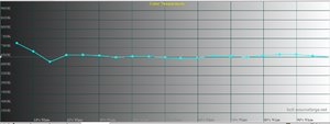

    Etter noen timer med justeringer er dette det beste jeg klarer å få til :) Det er ikke absolutt alle parametere som sitter, men dette får holde:LOL:

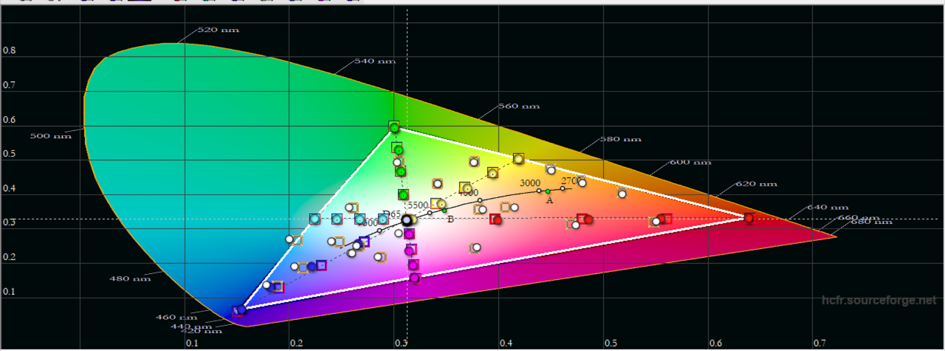

    Må bare dele dette :) Har en 65" The Frame hjemme som står i FilmMakerMode og som den målenerden jeg er måtte jeg jo sjekke hvordan den kalibreringen var. Det var imponerende for å si det mildt, nesten perfekt, kun små justeringer så fikk jeg dette resultatet:

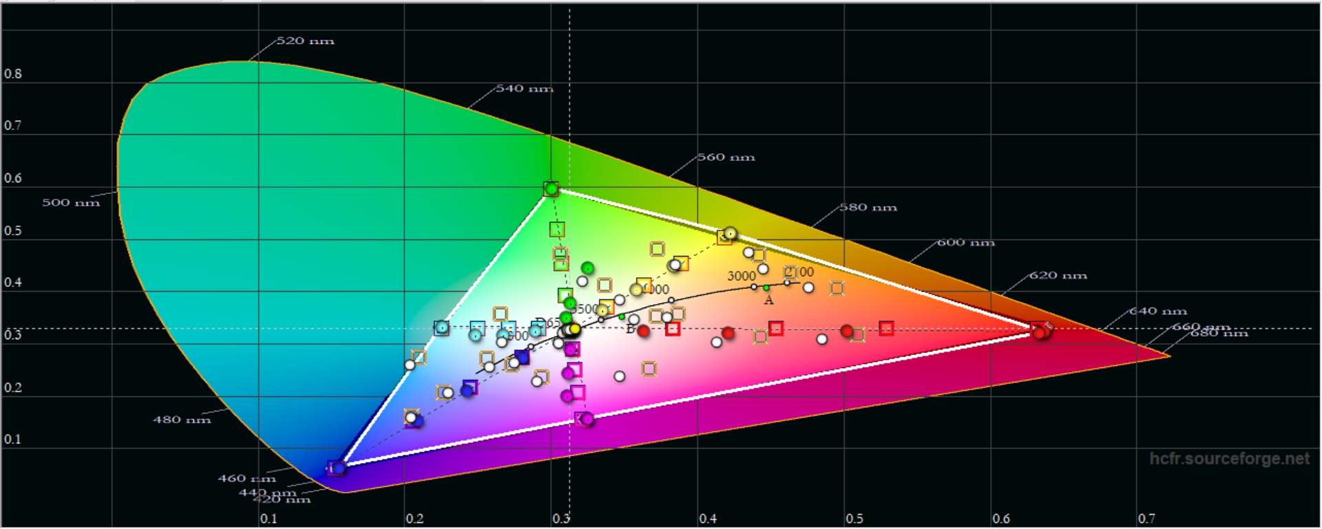

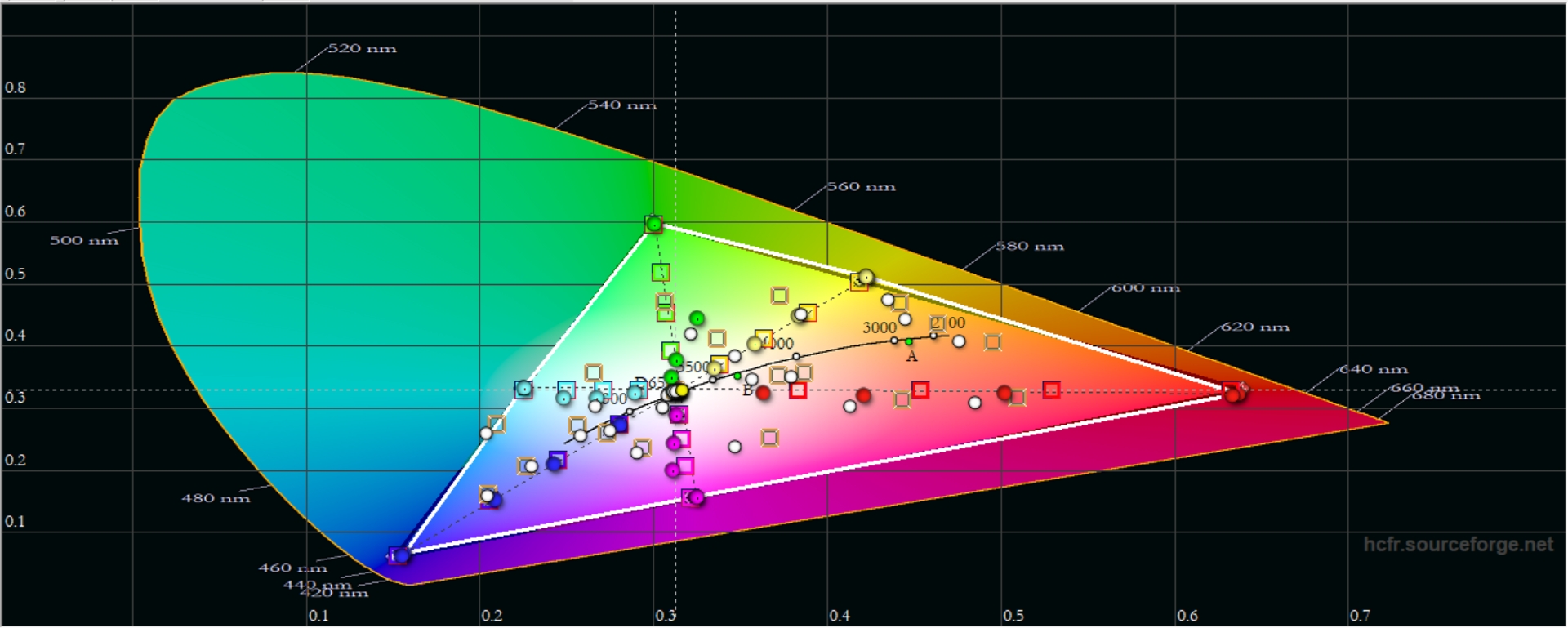

    Det ser ut til at 0-255 stemmer med AVS HD 709. Her er ny kalibrering med 0-255:
