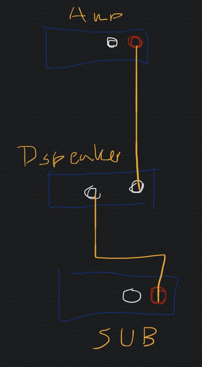

    Samme lyd som før hører ikke noe forandring. Kan jeg ha koblet feil. Er ingen ekspert på det der. Ingen målinger. Skulle hatt bruksanvisnig på norsk. Kan noe forklare hvordan man kobler det. Ta gjerne med beskrivelse med bilde.

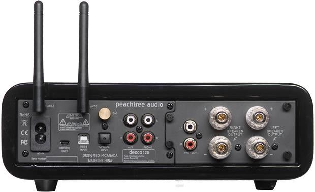

    peachtree decco125 sky
    sub er ARENDAL SOUND 1723 Kan også bruke Boston Acoustics CS SUB 10 II eller Dynavoice Challenger Sub 10 EX.

    Jeg ser ingen line out utganger på den, hvordan kobler du?

    Jo da det er 2 stk ved venstere siden av der en kobler høytaller ledningene.
    Ser dere det bedre nå

    Har du mulighet til å kjøre mono ut? Det ser ut som bare en inngang på dspeaker.
    Spiller ingen rolle, dypbassinnhold og opp til mellombass er i det store og hele likt for begge kanaler.
    Til trådstarter: Du kobler en rca kabel til en av utgangene på Peachtree ampen. Den tar du videre til "line in" på DSPeaker. Så kobler du en kabel til venstre output på DSPeaker (merket 0 grader) og tar den videre til line in på subwooferen din. Når du starter kalibreringsprosessen, vær obs på voluminnstilling på forsterker og/eller subwoofer. Test tonene har høyt nivå fra DSPeaker, husker det fra da jeg hadde den selv. Eksperimenter. Når prosessen er ferdig, pass på at bypass er slått av og slå av lift 25 og lift 35 også, til å begynne med. Før du starter, spill og gjør deg kjent med en låt med passe bassinnhold, gjerne med litt volum og gjerne en låt med elektrisk bass som spenner over et bra spekter i basstonene. Ikke bruk syntetisk musikk med kunstig dypbass, vanskeligere å høre forskjeller da.
    Musikktips som gjør det lettere å høre forandringer i bass; Marcus Miller, Spyro Gyra, Tower of Power, diverse jazztrio musikk med masse kontrabass, Brian Bromberg.

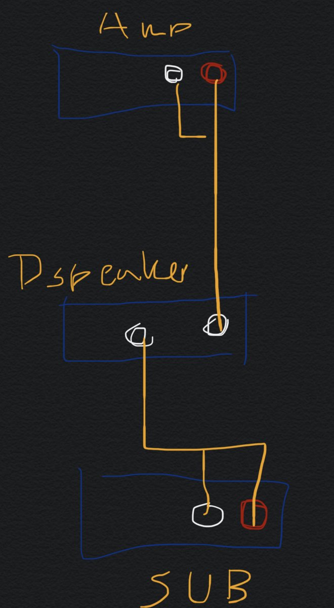

    *Hei, smurte manualen gjennom Google oversetter. Hjelper dette?
    Når det gjelder kabling så bør du bruke en y-splitt subwooferkabel, feks:
    https://www.hifiklubben.no/kabler/diverse-kabler-plugger-adaptre/audioquest-y-splitter-1f2m-y-adapter/
    Da får du summert begge kanaler til et mono-signal.
    Set blir strengt tatt ikke riktig med å bare ta høyre eller venstre kanal, da du kun får halve informasjonen på et stereosignal, og -3dB lavere signalnivå inn.
    Men under 50hz er det nok temmelig likt mellom h/v kanal.

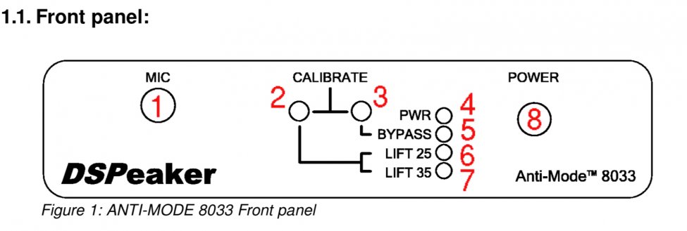

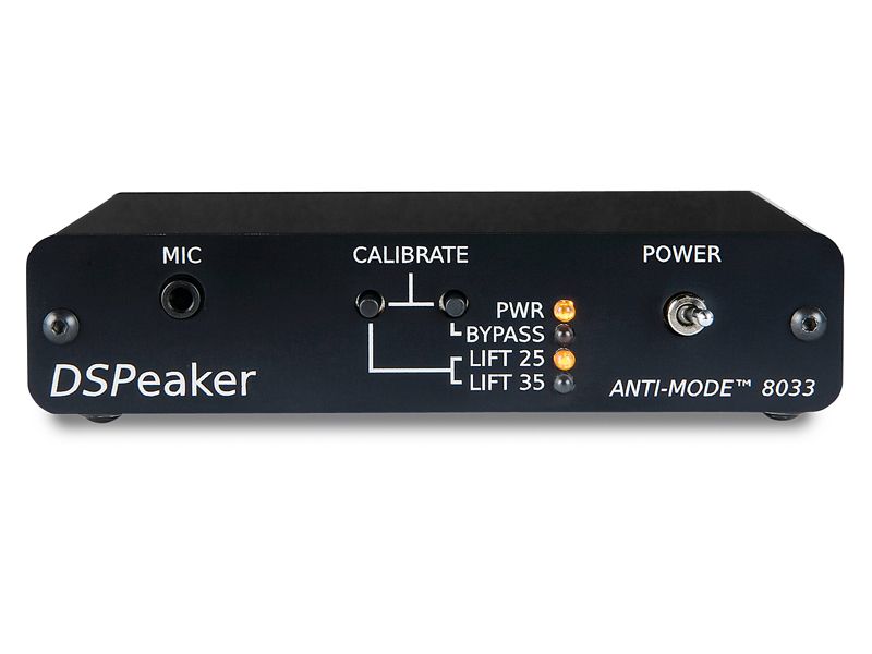

    ANTIMODE 8033 Brukerhåndbok
    1. Tilkoblinger og knapper 1.1. Frontpanel:
    Figur 1: ANTIMODE 8033 Frontpanel
    **1. 2.
    3.
    4. 5. 6. 7. 8.
    Mikrofoninngangskontakt
    Knapp A: LIFT 25 / LIFT 35 / FLAT-velger
    Kort trykk: Velger lavfrekvensøkning
    Langt trykk: Lagre gjeldende innstilling for lav frekvens boost Knapp B: BYPASS
    Korte trykk: Deaktiver / aktiver behandlingen
    Langt trykk: Begynn andrefasekalibrering for korreksjon med bredt område Knappene A & B samtidig lang trykk: Begynn kalibreringen
    PWR-LED: Lyser når enheten er på
    BYPASS-LED: Lyser når du omgås
    LIFT 25 LED: Lyser når 1525Hz løfte EQ og subsonic filter er på LIFT 35 LED: Lyser når 2535Hz løfte EQ og subsonic filter er på POWER bryter: Slår strømmen av og på
    Rev. 1.6

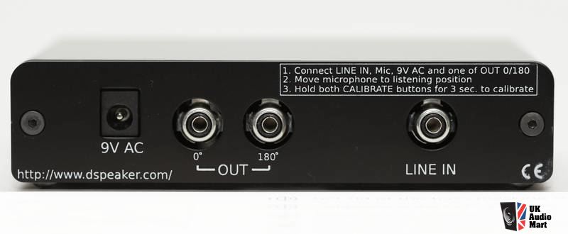

    ANTIMODE 8033

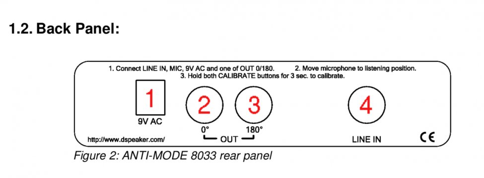

    *1.2. Bakpanel:
    **1. 2. 3.
    4.
    Figur 2: ANTIMODE 8033 bakpanel
    9V ACconnector: Inngangsstrøm. Merk at enheten trenger AC spenning! OUT 0-kontakt: Inphase RCA out (standard)
    OUT 180-kontakt: Outfase RCA out
    OUT0 og OUT180 kontakter kan brukes til å bygge bro mellom
    stereoforsterker
    LINE INconnector: Linjeinngang (preout signal fra subwoofer fra forforsterker eller A / V-mottaker)
    Rev. 1.6
    07.10.2010 Side 5 (12)
    ANTIMODE 8033

    Husk: kun ene utgangen på dspeaker skal brukes. Enten 0, eller 180.
    Alt 1 - mono
    Alt 2 mono med y-splitt
    Gir dette mening?
    Vis vedlegget 572981
    **1. 2.
    3.
    4. 5. 6. 7. 8.
    Rev. 1.6
    07.10.2010
    Side 4 (12)
    ANTIMODE 8033
    *1.2. Bakpanel:
    **1. 2. 3.
    4.
    Vis vedlegget 572982
    stereoforsterker
    Rev. 1.6
    ANTIMODE 8033

    *3. Korreksjon med bredere områder
    I noen situasjoner er det gunstigere å kompensere romakustikken for et større område. I dette tilfellet er resultatet ikke lenger optimalt i en enkelt lytteposisjon, men generelt forbedret for et bredere område. Før korrigering av større område, må den normale kalibreringsprosedyren beskrevet i det tidligere avsnittet utføres. Den første kalibreringen gjøres med mikrofonen i midten av lytteområdet (eller den primære lytteposisjonen i området).
    AntiMode 8033 er kalibrert til større område ved å ta mikrofonen til et annet punkt i lytteområdet. Ved å trykke og holde inne B, bypass (figur 1, objekt 3), vil det starte et enkelt frekvenssveip. AntiMode 8033 vil bruke den i forbindelse med dataene som ble samlet inn ved den første kalibreringen for å lage en kompensasjonsmodell for et større lytteområde i rommet.
    Ikke trykk og hold begge knappene på frontpanelet ved et uhell, da dette vil starte hovedkalibreringen igjen og overstyre gjeldende romdata.
    Kalibrering av et bredere område kan gjøres flere ganger, og det mister ikke dataene fra hovedkalibreringen. Dermed er det enkelt å prøve forskjellige kalibreringspunkter i andre fase for å få det beste hørbare resultatet. Det er flere strategier å velge mikrofonposisjon for kalibrering i andre fase.
    3.1. Strategi 1, “Kompensasjon for det svakeste punktet”:
    Når den første (hoved) kalibreringen utføres til den primære lytteposisjonen eller til midten av lytteområdet, kan man allerede evaluere resultatet ved å lytte til det på forskjellige posisjoner. Hvis resultatet ikke er tilstrekkelig et sted, kan dette stedet brukes som et andre fasekalibreringspunkt. Også ethvert sted mellom dette punktet og det første punktet kan føre til g ood resultater. Uunngåelig vil resultatet bli mindre optimalt i det første poenget, men forbedres vanligvis mye overalt ellers inkludert det svakeste punktet.
    Rev. 1.6 07.10.2010 Side 8 (12)
    ANTIMODE 8033
    *3.2. Strategi 2, "Gradientkompensasjon":
    Når den første (hoved) kalibreringen utføres til den primære lytteposisjonen eller til midten av lytteområdet, men det er vanskelig å finne det svakeste punktet i lytteområdet, er gradientkompensasjon en god tilnærming. Andre fasekalibreringspunkt for korreksjon i et større område kan bli funnet ved å ta mikrofonen fra første kalibreringspunkt mot det nærmeste hjørnet av lytterommet 4090 cm og ned (mot gulvet) omtrent 1020 cm. Kalibrering andre fase av bredere område vil bli utført til denne oppnådde posisjonen. Hvis det første (hoved) kalibreringspunktet var i nærheten av vegger (avstand mindre enn 1 m.), Bør mikrofonen bare flyttes rundt 2040 cm mot den veggen for kalibrering i andre fase. Gradientkompensasjonsmetode fungerer vanligvis bra for å fjerne aksialmodus for større område i rektangulært rom.
    Rev. 1.6 07.10.2010 Side 9 (12)
    ANTIMODE 8033
    *4. Grunnleggende drift 4.1. Omkjøringsmodus
    Hvis du vil sammenligne den korrigerte og ukorrigerte operasjonen, trykker du kort på Bypass-knappen. Dette vil skifte mellom bypass og normal modus. Det første trykket vil sette AntiMode i bypass-modus, som også indikeres av “Bypass” -LED (figur 1, objekt 5) på. Hvis omkjøringsmodus allerede er aktiv, bytter enheten til normal modus i stedet. I bypass-modus er ingen romkorreksjoner aktive. Også den valgte brukeren løfte EQ er slått av.
    4.2. Løfte EQ
    Lifting EQ-knappen roterer mellom tre utjevningsmodus på AntiMode 8033 og lagrer innstillingen hvis den holdes lenger. En kort lyd høres fra subwooferen når innstillingen er lagret.
    4.2.1. "Flat"
    Den første innstillingen for løfting av EQ er ingen løfting, "flat." Verken av LED'ene 'LIFT 25' eller 'LIFT 35' er tent. I denne innstillingen er målsvaret flat fra 5 til 148 Hz.
    4.2.2. Løfter 1525Hz
    Når du løfter 1525-modus, når LED “LIFT 25” lyser, vil AntiMode øke frekvensene mellom 15 og 25 Hz (maks. 7dB ved 20Hz). Dette vil også aktivere digitalt infasonisk filter, som vil filtrere ut frekvenser under 10Hz, som kan være farlige for portede subs uten riktig beskyttelse.
    4.2.3. Løfter 2535Hz
    Tredje modus, løfting av 2535 øker på samme måte rekkevidde 2535 Hz (maks. 7dB ved 30Hz) på subwoofer. Denne modusen er aktiv når LED LIFT 35 er på. Dette vil også aktivere digitalt infasonisk filter, som vil filtrere ut frekvenser under 10Hz.
    Det er enklest å finne ut hvilke av løfteinnstillingene som gir best resultat ved ganske enkelt å lytte. Å løfte seg under 35Hz kan være nyttig for refleks subwoofere, som har portinnstilling over 30Hz, men de laveste frekvensene blir dempet til lytteposisjonen. Med musikk er "flat" sannsynligvis det beste alternativet, da det gir den mest nøyaktige forbigående responsen. Å løfte seg under 25Hz kan være aktuelt for en stor subwoofer, som har 6dB-punkt for høyt på grunn av suboptimal posisjonering.

    Dæven på Norsk Takker for det
    pelsjeger
    27.04.2004
    1.078
    1.644
    Ah, så kun 1 til 2 med en y splitt da?
