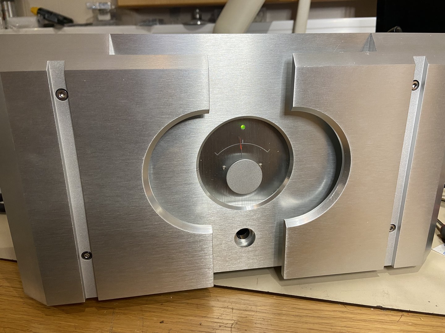

Jeg kjøpte kabinett fra AliXpress til forsterkerbygg. Det er mye og velge i der, og mye av dette er kopier av vestilge apparater.
Jeg kjøpte en «skalamodell» - 3/4 av et Pass Labs-kabinett. Ikke for å kopiere en Pass-forsterker. Mer fordi det passet med hva jeg skulle ha i den (2xNC252 + 2xNC400+2xSMPS600N400

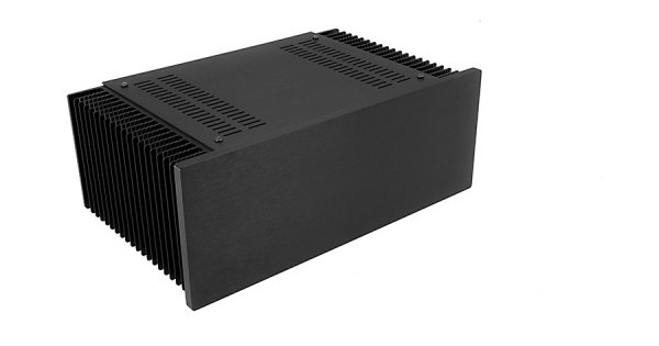

Man får i 3U med kjøleribber på sidene også:
Irrgjenger
13.01.2026
119
251
Skulle hatt uten kjøleribber. Hypexene trenger det ikke, og det gjør det veldig vanskelig å feste modulene med skruer fra siden med kjølefinner. Enda verre enn Galaxyserien, egentlig.

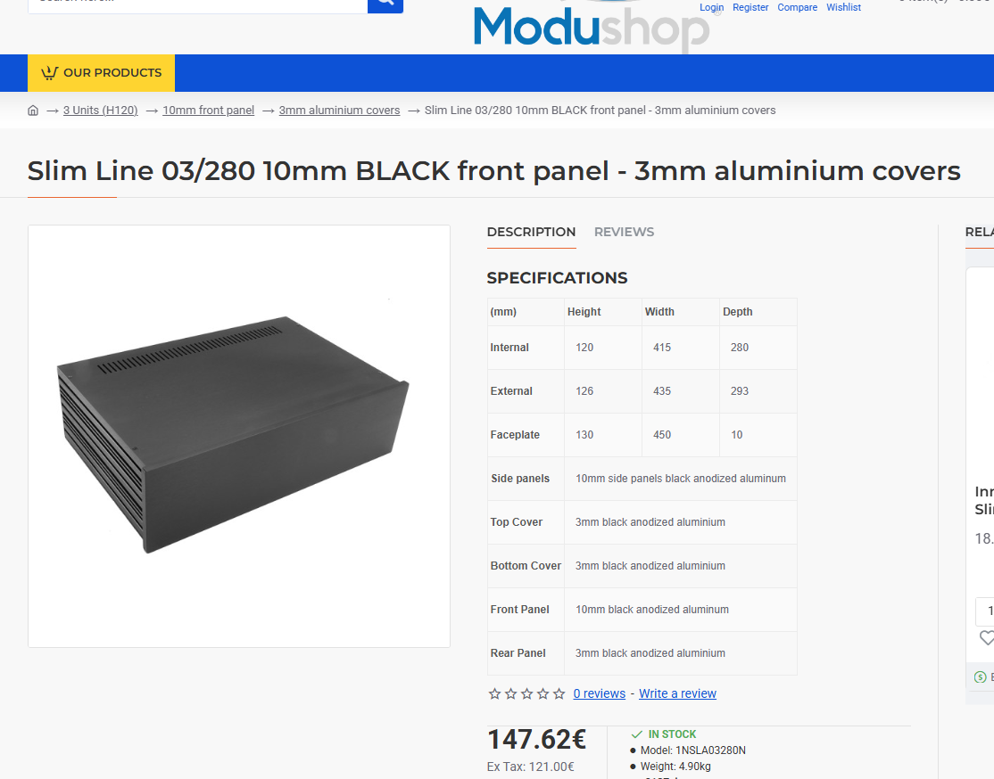

De har en 3U galaxy med flatemålene 230X280.
Montering av forsterkermoduler på kjøleribber. For mange år siden spurte jeg modushop om de kunne maskinere "rillesiden" på kjøeribbene mht å ha plass til skruehodene for montering av hypex forsterkermoduler med gjennomgående skruer fra utsiden. Det kunne de ikke den gang. Men de kunne fint maskinere plansiden på kjølreribbene. Det er lengesiden nå så det er mulig de har endret på det. Et annet alternativ er å lage mellomlagsplater i aluminium som kan brukes mellom forsterkermodul og kjøleribbe slik at alt sammen kan monteres fra/på plansiden.

Muligheten for å skru modulene i ei plate og så plata i sideveggene er notert. Like enkelt som genialt. :)
Åpner for et nytt blikk på noen av kabinettene. Synes Modushop lager de peneste, men de mest attraktive størrelsene er de med skruehull i frontplata. Kanskje maile litt med dem.
