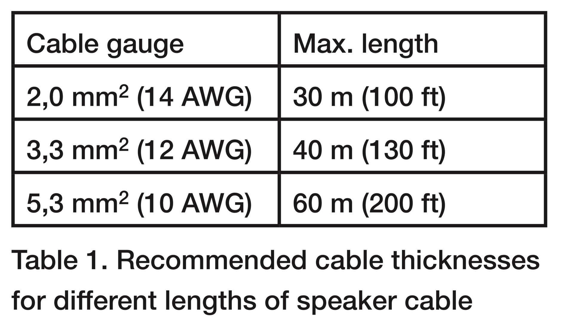

Jeg har fått anbefalt AUDIOQUEST SLIP 14/4 DB som billigste mulighet hos hifiklubben, bruke 4 ledere til hver høytaler, men prisen på 90kr meteren, men det blir tilvarende 4mm med OFC. Denne har de på rull, så det er lett å få riktige lengder.
Kan jeg ikke bruke 2.5mm til noen av disse strekkene? Det ville bli en del billigere med 50kr/m.
Eventuelt har biltema OFC kabel på 25m strekk i 2.5mm, men bare 10m i 4mm, og derfor blir det vanskelig. Det er jo veldig billig, bare noen få hundre kroner per strekk, kontra 1500kr med audioquest 4mm
Jeg skjønner ikke hvordan jeg skal høre forskjell. Jeg hører skjeldtent etter kvaliteten på musikk, så så lenge det ikke er forvrengninger, så burde det funke helt fint for mine ører.
Eneste kravet til kabel utenom tversnitt for disse høytalerene er vel at det er OFC kabel?
Dett er jo en smakssak med mye forskjellige meninger, men kan dere prøve å holde det litt utenfor, og komme med konkrete forslag for en som ikke er på samme nivå som de fleste her i forhold til krav på mikroskopiske forskjeller?

Dyre hifikabler er laget av OFC (oksygenfri kobber) og det gjøres et poeng ut av det. Sannheten er at hvilken som helst ledning som elektrikeren bruker til husinstallasjon er OFC.
Personlig så hadde jeg kjøpt 2,5mm biltemakabel og brukt på alle strekk, jeg lover at det fungerer helt fint.
Cu har en motstand på 0.0175 per 1mm^2 på 1 meter.
Bruker du 2,5mm så får du 0,0175 / 2.5 = 0,007 Ω/m
Bruker du 4,0mm så får du 0,0175 / 4,0 = 0,004 Ω/m
Du har også kapasistans og induktans i ledningen, men det hopper vi over nå.
Det er jo ikke monstre av noen høyttalere du skal drive, så dette går helt fint, og du kan jo ved en senere anledning trekke et sett til med ledninger altså 2 x 2,5mm.

Hvis du likevel har lagt rør til alle boksene, så kan du like gjerne bruke PN enleder for inntrekking i rør, eller helst RK som er mer fleksibel...RKK er dobbelisolert og vil antageligvis gi bitte litt mindre kapasitans. Heng gjerne på litt strømpe eller noe på åpne ender. Forskjellen mellom 2,5 og 4 kvadrat er minimal, - det dreier seg uansett om ca 0,2 hhv 0, 15 ohm på ei 15m sløyfe, og jeg er overbevist om at du ikke vil høre forskjell. Alt dette leveres på 100m rull eller 10-25m kveiler til brøkdelen av pris, feks hos Elektroimportøren eller Elby...

^ + Du trenger grovt regnet dobbelt så tykk aluminiumskabel for et gitt effekttap (seriemotstand), sammenliknet med kobber.
Dersom det er en rom-EQ/DSP i oppsettet så kan de viktigste lydlige forskjeller mellom 2,5 og 4 mm2, dvs variasjoner i frekvensresponsen, utlignes i equalizeren. Da står vi igjen med effekttapet i ledningene dimensjonerende for hvor tykke de bør være ift lengde.
