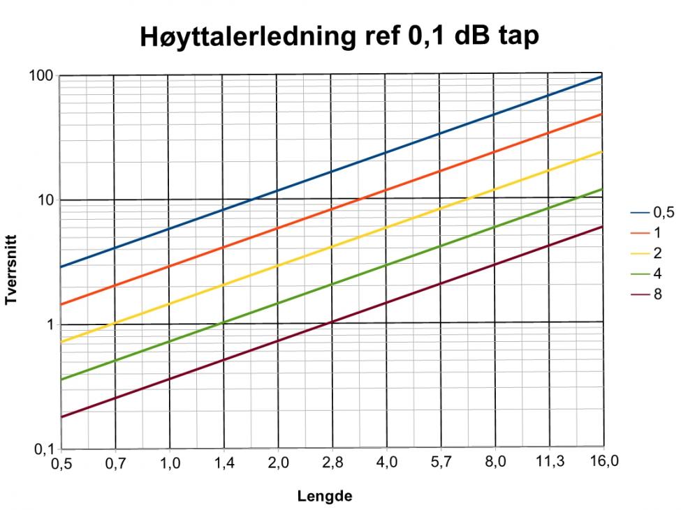

    Grafen under viser sammenhengen mellom kabellengde (x-aksen) og kabel tverrsnitt (y-akse) for (laveste) lastmotstand på hhv 0,5; 1; 2; 4 og 8 ohm, med et tillatt tap på 0,1 dB :
    Med et atterhald om at jeg har regnet riktig. Laveste lastmotstand i en høyttaler er sjeldent opplyst. For å være på den sikre siden kan en dele nominell impedans på 4.
    Med et tillat tap i kabelen på 0,1 dB kan en også anta at kabelen i seg selv ikke vil påvirke frekvensresponsen ut av høyttaleren med mer enn de samme 0,1 dB, ved lave frekvenser. I diskantområdet så er kabelens induksjon og kapasitans viktigere enn tverrsnitt vs lengde (dvs gitt at kabelens seriemotstand ikke gir et tap på mer enn ca 0,1 dB).
    Poenget med 0,1 dB er at det er en rimelig gjengs / akseptert nedre terskel for hvilke frekvensavvik som kan være hørbare. Målet er med andre ord at høyttalerkabelen ikke skal bidra med hørbare endringer i frekvensresponsen. Det er ikke dermed sagt at endringer i frekvensresponsen kan være ønsket > EQ.
    Vis vedlegget 519138
    KJ
    Dette er veldig interessant! Det første er det prinsipielle spørsmålet om men skal dimensjonere kabelen til høyttalerne eller forsterkeren. Ingen av delene er feil, men kan få utfall i forskjellige tverrsnitt.
    Det morsomme her er at jeg hadde kommet fram til min. 6mm^2 til mitt oppsett, helst 8mm^2. Da var dette beregnet fra forsterkersiden. Grafen viser at jeg bør ha 6mm^2 ved 1,4m kabel og 8mm^2 ved 2m kabel. Forskjellen er at jeg brukte 1.58ohm som laveste impedanse, da forsterkeren ikke orker å levere strøm til lavere impedans. Hvis jeg skal bruke nominell impedanse delt på 4 blir den enten 1ohm eller 0,825ohm. Hvis jeg da legger dette til grunn ved ny utregning får det konsekvenser for tverrsnittet. Ender vel opp på 25mm^2 kabel til slutt 😆

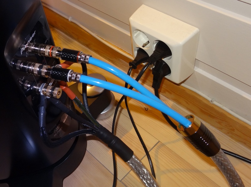

    Apropos...........
    4x10mm + 2x12mm
    Staute greier
    Vis vedlegget 519403
    Du mener 10mm^2 og 12mm^2 ?? Vil du si det er en fordel/ulempe å paralellkoble 10mm^2 kabelen som du har gjort fremfor singel 20mm^2 ? Har tenkt på det samme, men det virker bare ikke korrekt.

    Sjølsagt en fordel med singel framfor parallellkoblete ledere. Men å terminere 20mm² singel byr på problemer.
    Kablene er forøvrig disse
    https://primatec.no/image/catalog/PDF kabler/2YSLCY-J.pdf
    4x6mm² og 4x10mm²

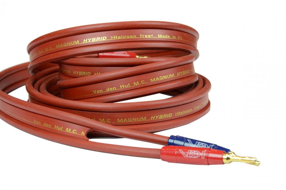

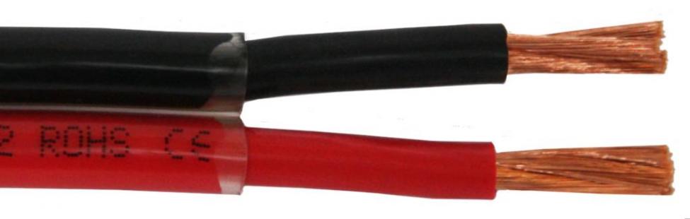

    Her er Van den Hul Magnum Hybrid som komfort omtaler i innlegg 27.
    Garantert høyere induktans enn denne batterikabelen fra twinflex.
    Lenger avstand mellom lederene betyr høyere induktans (og lavere kapasitans).

    Ok! Hvilken av kablene avbildet i innlegg #32 er da best egnet som ht-kabel rent elektrisk?
