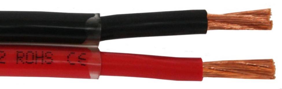

    Det kan hende innmaten i den batteriladerkabelen er den samme som i en høyttalerkabel, men det blir fortsatt ikke korrekt. Jeg er nøye og perfeksjonist og det er helt utenkelig å bruke en batteriladerkabel på mine høyttalere.
    Vel, dette er dedikert 2,5mm2 ht-kabel fra proshop. Hva mener du skiller denne fra twinflex batterikabel?
    Her er twinflex

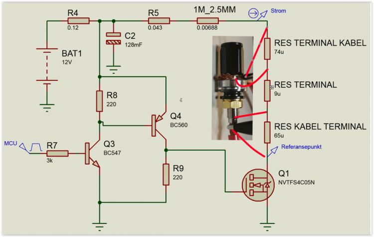

    Jeg har gjort tester på dette der jeg kjørte 183A gjennom tre forskjellige terminaler og målte spenningsfallet og kunne dermed beregne resistansen. (brukte kun avisolert 8mm^2 fintrådet kobberkabel)
    Måleoppsett:
    Jeg brukte en mikrokontroller til å kjøre pulser på 1ms gjennom terminalen og måle på tre punkter. Jeg kunne da finne motstanden tre steder:
    * intern kabel til terminal
    * gjennom terminal
    * fra terminal til ekstern kabel

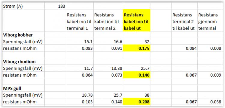

    Resultater:
    Forklaring av tallene (for Viborg kobber):
    Vi ser at "Viborg kobber" har motstand på:
    * 0,083 mOhm fra kabel til terminal.
    * 0,008 mOhm gjennom selve terminalen
    * 0,084 mOhm fra terminal til kabel ut.
    Vi ser at Rhodium gir 23% lavere resistans fra kabel til terminal (0,064 mOhm)
    Vi ser også at "MPS gull" har mye større intern motstand i selve terminalen med 0,038 mOhm i forhold til de to andre som har 0,009 mOhm. Nesten en 500% økning. Dette er fordi den er støpt i messing i stedet for kobber.
    Hvilken konklusjon skal man dra fra dette? Überferfeksjonisten vil hevde at messing er drit og rhodium er det eneste seriøse.
    Pragmatikeren innser at en forskjell på 0,00x mOhm er så forsvinnende lite at han kjøper den billigste såfremt den mekaniske stabiliteten er lik. BTW så tilsvarer forskjellen mellom beste og dårligste terminal nøyaktig 1,5cm lengde med 4mm^2 ledning. (0,208mOhm vs 0,175mOhm)
    Et betraktning jeg gjorde meg underveis var at det er viktig å trekke til terminalen skikkelig. Jeg har ikke noen momenttall å komme med, men kan si at en litt halvslapp (men tight) tilskruing gir ca. 3 ganger høyere resistans enn ved å skru skikkelig til (for hånd). Ytterligere tilstramming med bruk av verktøy ga ingen forbedring.
    Når det gjelder selve kabelen er jeg pragmatisk nok til å anbefale den kabelen som gir minst motstand per krone. Fintrådet er nok best i termineringspunktene.
