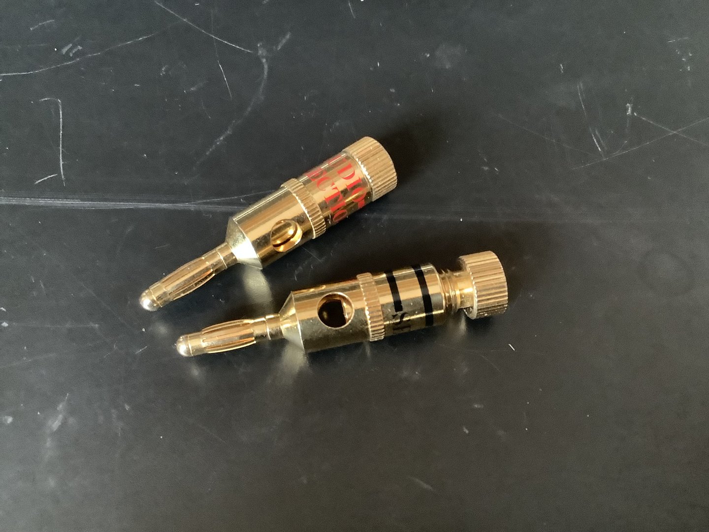

    De kablene jeg brukte var uterminerte, men forsterkerens terminaler aksepterte kun sko, eller banan. Derfor ble det benyttet slike. Om de også ble benyttet mot høyttalerne, eller om kablene ble festet direkte i terminalene, husker jeg ikke.
    Vis vedlegget 946780
    Så til den nevnte «skranglingen». Enkelte har vel tolket det dit at glassene virkelig sto og skranglet. Og det er ikke helt riktig. Det var noen billige vinglass med høy og ikke 100% flat stett som det begynte å klirre svakt i mot glasshyllen.
    Huset var et eldre trehus og gulvet hadde «normal» svikt. Dvs - Når man gikk over gulvet forbi seksjonen med litt tunge skritt kunne også disse glassene klirre - og ellers andre vibrasjoner fremstå.
    Klirringen kom innenfor et begrenset frekvensområde i midbass. Omtrent +/- 100hz antar jeg.
    Tviler ikke på dine observasjoner. Men årsakssammenhengen er nok ikke så enkel som at det kun var kabelen som gjorde endringene.
    Tidligere brukte jeg slike kontakter som på bildet ditt. Kjekke og enkle. Gullforgylte er de også, så man skulle tro de var OK.
    Men de er noe herk.
    * Fjæren er løs, så det er en ekstra kontaktovergang fra fjæren til selve kontakthuset.
    * Fjæren kan fort bli slakk over tid
    * Gullbelegget slites fort av siden det er svært tynt, og korrosjon kan oppstå uten at det er så synlig.
    Jeg opplevde i forbindelse med test av en forsterker plutselig vesentlig økt forvrengning. Klødde meg i hodet en stund før jeg til slutt fant feilen. Det var nettopp en slik kontakt.
    Nå bruker jeg kun Rhodium banankontakter med stramming.
    Men de er noe herk.
    Ja, enig. Egentlig håpløse, men det var det jeg hadde den gang :)
    40.761
    44.621
    Enig. Sist jeg behøvde bananstikk var det disse jeg kjøpte. Brukte dem på RKUB rød/svart to-leder for høynivåsignal fra høyttalerterminaler til aktiv subwoofer.
