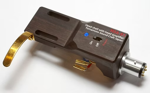

Er du eksperimentell kan du jo teste en Yamamoto HSA-01 som gir deg 23dB gain og max 0,9V.
Vis vedlegget 1195217
Ca. 4500 NOK for en aktiv MC step-up inkl. headshell med komplett vekt på bare 12,x gram høres jo
ut som et "Best Buy" (y) 23dB gain og frekvensområde fra 10Hz til 100KHz med batteri-power.......
What´s not to like?
Men hjelper nok pent lite, med 5 meter etterfølgende kabel, og ikke egnet til MM pickup.
