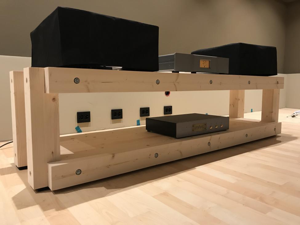

    Fikla litt med racket i helga... og når det bare gjennstod å legge et lag med hvit beislakk og 8 skruer, da klarte jeg ikke å holde igjen.. det måtte settes sammen og «prøves».. selv om gulv og listverk ikke er 100% ferdi.
    Måtte også bære ut lyttestolen og ta et prøvesitt i estimert sweetspot :)

    Det racket ser grisefett ut. Vurderer å kopi... eh, "la meg inspireres" av det. Limt og skrudd av 48x96? Høvlet? Hva med egen byggetradisjoner/-rapport for racket?

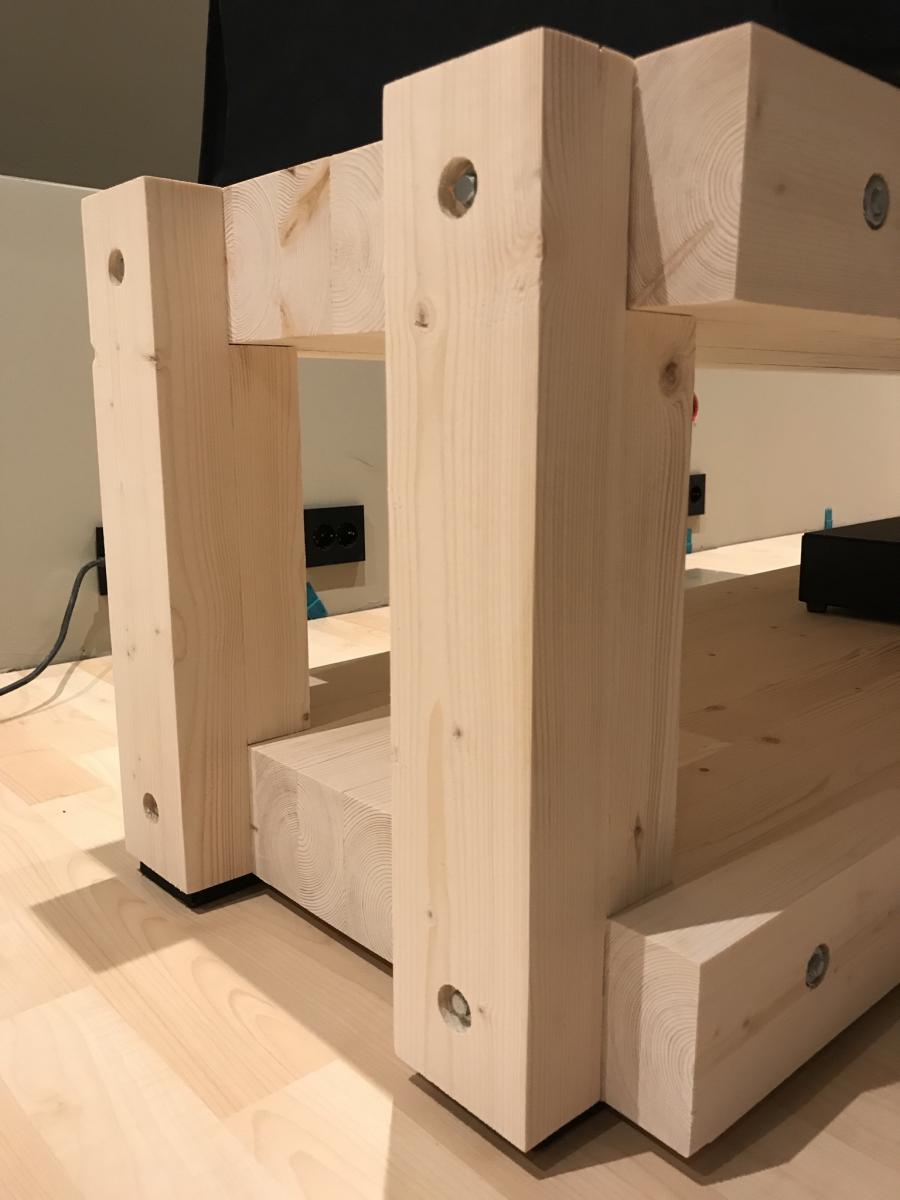

    Hvorfor har du skrudd inn noe som ligner franske treskruer inn i fronten på racket egentlig? Har de en funksjon?
    kaap
    11.03.2004
    3.482
    2.832
    Mo i Rana
    Gjengestål rett gjennom 10 lag med 2»4, mutter på hver side, lim mellom hvert lag... stramme til med slagtrekker. ferdi.
    Så ja, de har en funksjon. Bare en gang vel og merke, men det gjør ikke noe. :)

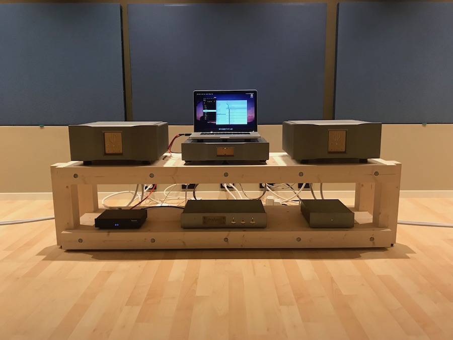

    (det tommet hullet i bryterpanelet er til termostaten til gulvvarmen som ikke er montert enda)
    Kompis i lyttepos for et par dager siden.. (listverk ble ikke ferdig før dagen etter dette bildet)
    Racket fylt opp av stash fra Senja Audio
    EC501 er i praksis et "patchepanel".. og er derfor hengt opp under hylla, men bakkanten hengenden litt uttafor.. easy access :)
    Dempeplatene er heldekkende blå pr dd. men disse skal få dekor etterhvert.
    Plasseringen på disse er mildt sagt flykting...
    Kveldene brukes til å lytte-flytte-lytte-flytte-lytte..osv osv..
