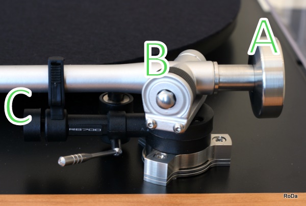

Som den selverklærte vinylnoldusen jeg er, så tillater jeg meg noen flere nybegynnerspørsmål.....
Har litt utfordringer med å skjønne terminologien og virkemåten til denne armen. :-X
At det ikke er noen justering for azimuth ser jeg, og har forstått.
At det ikke er noen annen måte å justere VTA på enn å bruke spacere har jeg også forstått.
Så er det disse siste tre justeringene, merket A, B og C på mine ferske bilder.
A er det jeg vil kalle motvekt. Denne er hva jeg normalt ville tro justerte nåletrykket.
Men hvis jeg har forstått det jeg har lest korrekt, så er denne vekten noe man bruker for å balansere ut armen?
B kalles VTF, vertical tracking force? Er dette nåletrykk? Hvis jeg da prøver å henge A og B sammen så tror jeg det er slik: Med B justert til 0, så justerer man A til stiften svever 1mm over vinylen. Deretter justerer man B til korrekt nåletrykk og er ferdig. Hadde det nå ikke vært for denne bias...
C er bias, men hva er bias? Er det det samme som antiskating? Denne bias (C) skal være null mens man gjør det jeg tror man skal gjøre med A og B? Så deretter skal C settes til det samme som B? C justeres ved å slide inn eller ut, det er fordypninger på stangen til C som forteller noe om antall gram?
__________________________________________________________________________________________
En slags fremgangsmåte, fortell meg om jeg har forstått er dere snille?
Med B og C satt til null justerer man A til stiften svever 1mm over vinylen. [COUNTERWEIGHT]
Deretter justerer man B til ønsket/anbefalt antall gram. [VERTICAL TRACKING FORCE]
Til slutt setter man C til den samme verdi som B. [BIAS]
Er litt glad for at spilleren var ferdig satt opp slik at jeg kan kose meg med å spille og samtidig stille dumme spørsmål for å lære. 8)

Ja det ser ut til at du har riktig fremgangsmåte. Hvis du har stifttrykksvekt er det ingenting som hindrer deg i å justere stifttrykket med motvekten heller. Skalaen på B er uansett ikke helt nøyaktig. Men Rega må jo være noe av det aller enkleste å sette opp.
Ouch! ;D
Joda, er sikkert enkelt nok. Jeg ble dog forvirret av terminologien.
Antiskating/bias, motvekt/VTF ......
Man lærer så lenge man lever, og siden jeg er fersk på vinyl så får jeg håpe at jeg lenge lenge lenge leve må!! :D

Regaarmen har en fjær i navet, som trykker stiften nedover. Denne er konfigurert slik at den står i fullt spenn med skalaen på 0 og er helt slakk med skalaen å fullt utslag. Det er enkelte som hevder at denne mekanismen påvirker lyden negativt, men i praksis er det vanskelig å justere stifttrykket presist ved bare å justere motvekten.
Bias/Antiskating er bare en omtrentlig justering på Rega, og er vel egentlig ikke noen innstilling om har fasitsvar.
Jeg kan forresten anbefale DVDen 21st century Vinyl med Michael Fremer, der han setter opp nettopp en Rega P5. Etterpå setter han opp en VPI Scoutmaster, og da skjønner du hva jeg mener med at Regaen er enkel.
