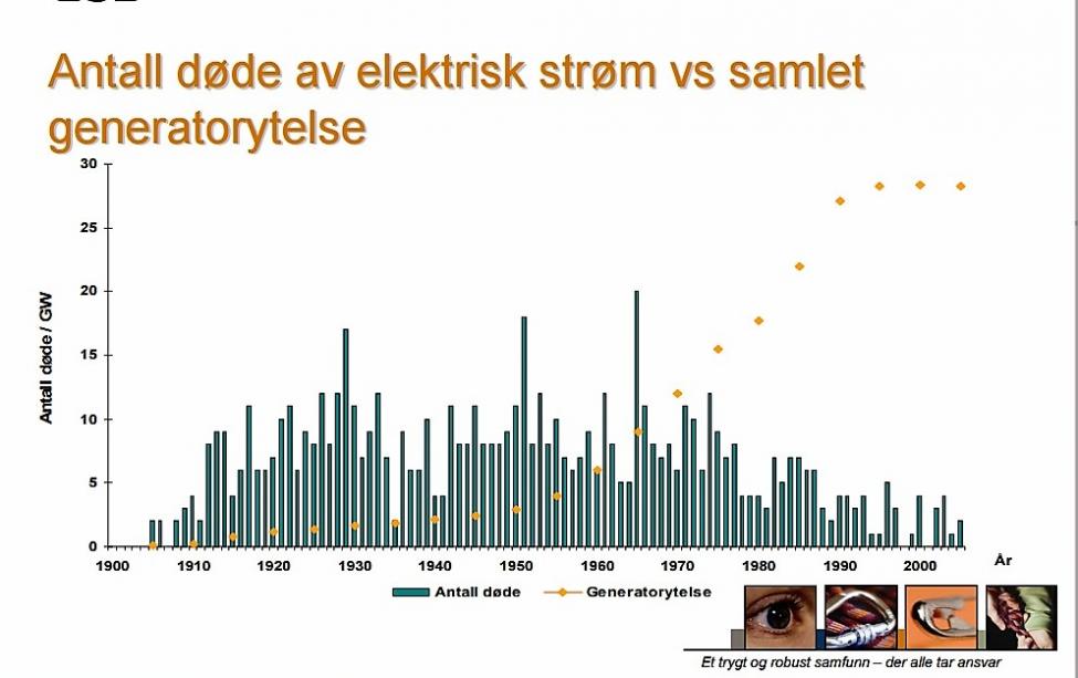

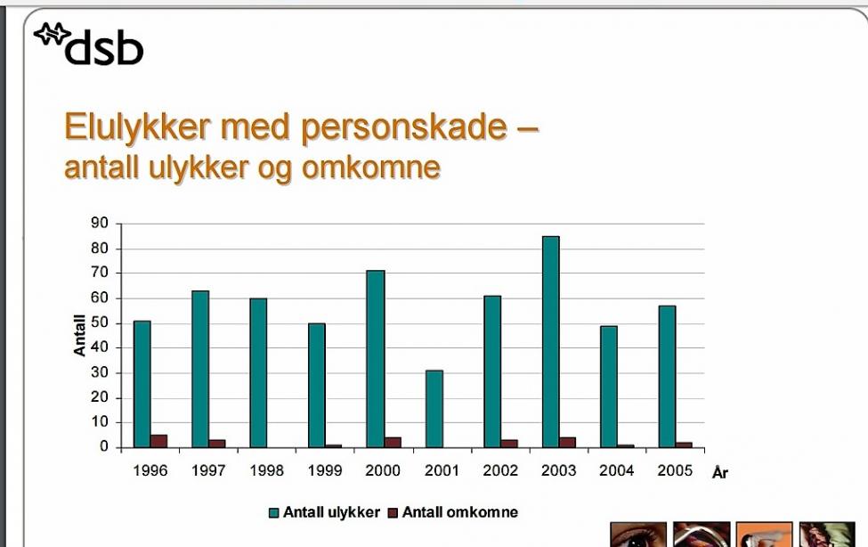

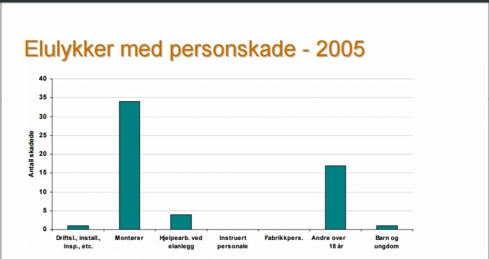

Døde og skadde
http://www.tavleforeningen.no/image...Dokumenter/3-Kurs/2007-jan/Presentasjon-6.pdf
Legg merke til montører vs instruert personell.
