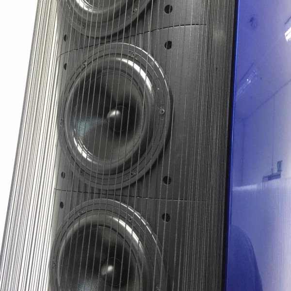

    Gøy å lese om @Espen L sin lytte seanse. Godt skrevet:) En liten ting jeg stusset på, mulig jeg misforstår, men det nevnes at det vurderes tråder foran høyttalerne, slik som på basstårna. Jeg må si at jeg synes tråder er kjempe kult og kler basstårna, men høyttalerne er buet, og jeg ser utfordringer med å få dette pent. Beklager at jeg blander meg her, men det er godt ment;-) Skulle hatt stive tråder som kunne hatt samme buen, men det er ikke lett;-)
    Hei Sevald,
    Skjønner skepsisen din, buet front baffel krever gjennomtenking.
    Samtidig har jeg veldig lyst på tråder for å få settet helhetlig. tror det kunne blitt veldig pent.
    Grypon og Sonus faber er 2 produsenter som har benyttet tråder på sine høyttalere.
    Gryphon kjører litt røffere mer rette tråder på buet baffel.
    Sonus F. har rett baffel. men liker innfestingen på aluskinnen som holder trådene på de. (Denne er mulig på Eclat også)
    Så for meg noe ala Gryphon men kanskje at de følger baffelen med 2 alu stripet over under mellomtone så trådstrikk følger baffelen.
    Blir også da 1-1.5mm tråder. (Basstårna har 3mm tråder)
    Ikke bestemt noe som helst, men leker veldig med tanken :cool:

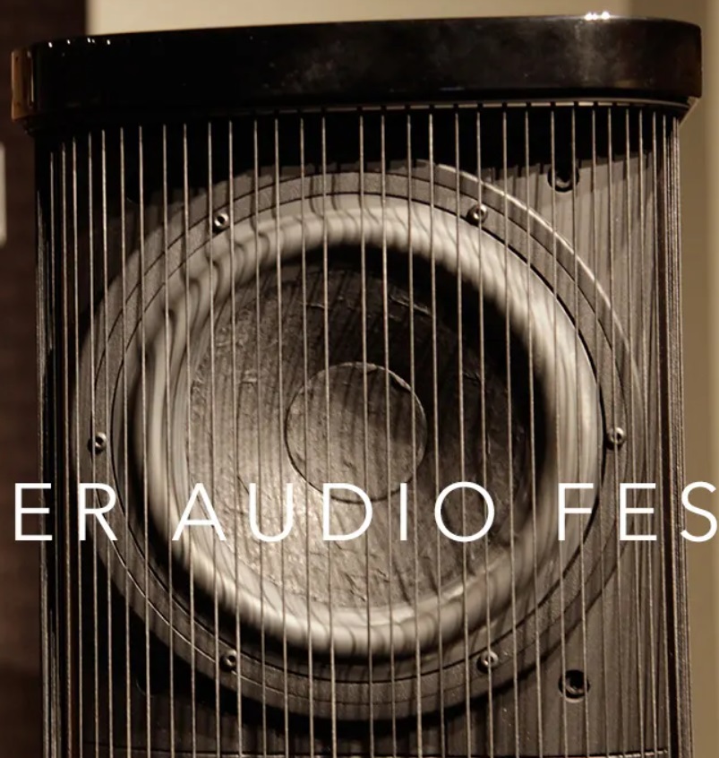

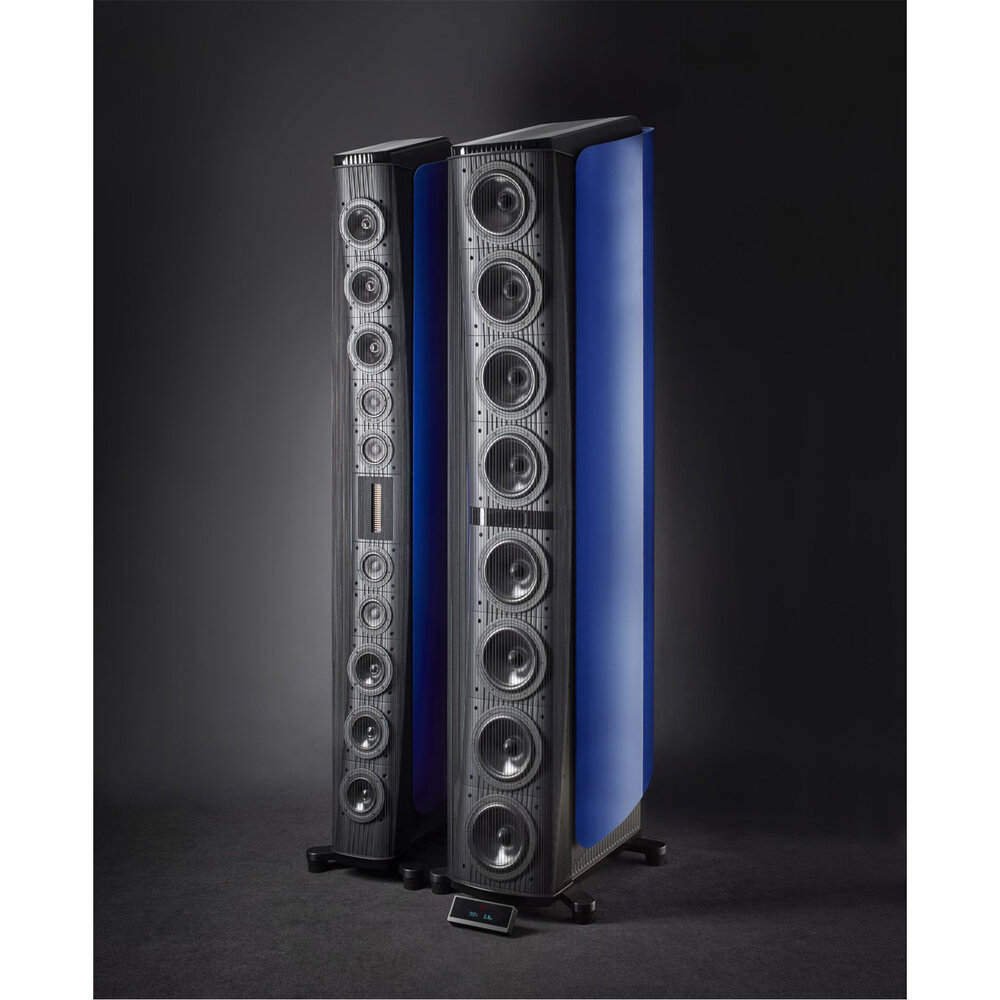

    Om noen har gode forslag til utforming av topp og bunnstykke (2D) til trådene, er dere hjertelig velkommen å sende forslag ;)
    Ser for meg en løsning ala Gryphon, med kun topp og bunnfeste. Da med noe buet trådprofil inn mot ytterkant av baffelen. (Ser delvis dette på bildet her av Gryphon)

    Jeg ser for meg en liten plate over og en under MTM-delen, også har du trådløkker ut fra disse platene slik at hver strikk trekkes litt inn mot kassa og du ender opp med tre vinkler på strikkene mellom topp og bunn.

    Estetisk så vill dette bli lekkert JonasH
    Ved en slik løsning med liten «plate» over og under mtm.
    Vil ikke dette påvirke disse elementene på noen måte?

    Kommer an på hvor mye de stikker ut
    I en rett line fra topp til bunn er det 50mm inn til baffel ved diskanten.
    Det behøver ikke å være tette plater.
    Nei kan være ett hult "kamformet" stykke.
    Trådene er på vei, så tenker jeg tester når de kommer med provisorisk topp/bunn feste først å ser hvordan det ser ut med noen tråder.

    Poenget må jo være å trekke strikkene inn mot baffelen på disse to punktene.
    Ja, så om det skal noe i midten der, må det i tilfelle være noe tynnt noe.
    Samtidig ønsker jeg ikke å bryte opp den flotte linjen på frontbaffelen heller.
    Synes egenlig Gryphon sine som er uten noe i midten er pent. Disse går da ut fra baffelen da de er rette.

    Man kunne eventuelt bare sette inn noen tynne fester rett i baffelen gjennom ørsmå hull. En slags øyekroker i ca 2mm sort stål, en for hver strikk, som limes inn.

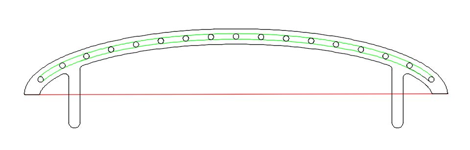

    Elliptisk bro av aluminium. T=5mm. Ben (5x5mm) limes 15mm inn i baffel. Bredde på broen sett mot hullene er 7mm . Inntegnede hull dia 2,5mm (justeres)
    Luftig konstruksjon for null diffraksjon.
    Alternativ 3mm SS.

    Den der var nice Willy 👌
    Tenker du det er nødvendig med de 2 midterste bena?
    Mtp så få hull som mulig i baffel.
    Kanskje brukt tynne stålben for mindre avtrykk og styrke
    Ville ikke limt de for mulighet å ta av.
    Kanskje mulig å sette inn slik gummi/plast insert. (Uten gjenger)
    Som man trykker alu pinnene inn på?
    Frest ned ett lite spor på toppen av den øverste profilen som skjuler trådovergangen.
    Så må den nederste da være litt tykke og frest litt dypere mtp start/slutt knuter.

    I topp og bunn bør vel ting utformes slik at det har en viss styrke i vertikalplanet mtp strikkenes samlede trekkraft.

    Ikke gummiinserts, heller plast eller bly. Strekkkraften er ikke høy. 5mm alu er rimelig stivt. Erfaring fra mine tildigere søyler.
    (Du lar ikke gjestene turne i de heller :) ) Laget arrangementet for ca 5cm strekk. Her med fresespor for snor:
    (Du lar ikke gjestene turne i de heller :) ) Laget arrangementet for ca 5cm strekk. Her med fresespor for snor: Vis vedlegget 1013376
    Tror vi har løsningen her Willy.
    Tenker du det er penest mtp buet kontra rett?
    Eller er det andre tekniske årsaker for valget.
    De ytterste 2 hullene kan freses med litt større diameter halve dybden. (under på nederste og over på øverste profil til feste/knute)
    Får frest logo og e'clat på bunnfestet så blir det helt suverent :cool:
    Da er det midtstykkene om man skal ha dette som gir litt hodebry mtp "diskresjon".

    Penest med den elliptiske buen. Du kan bruke en liten metallisk krympehylse i fordypningen i stedet for knute. Litt vanskelig å lage logo på 5mm platebredde.
    Har slike krympehylser til wire mener jeg, men trenger noe ekstra plass da i disse 4 hullene på ytterkant.
    Tenker du tilsvarende innstikksprofil på de midterste festene? (om det skulle bli slik)
    Eller en mer "kam" lignende profil kun for å holde trådene på plass?

    Hadde de 2 midtre vært med kamfunksjon så ville det ha spart deg for masse treing av tråd.

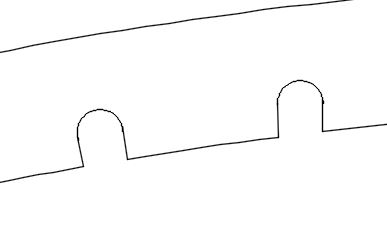

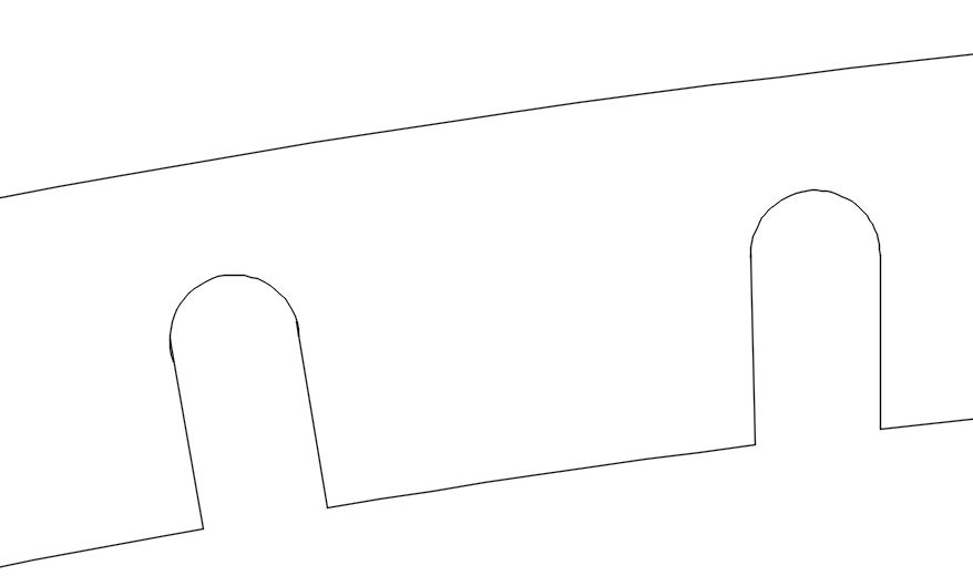

    Har allerde tenkt på kam-profilen for de 2 midterste. Men da blir det jo lite gods igjen (ca 2,2mm) om vi skal holde samme bredden.
    Kan eventuelt flytte kam-spalten lenger ut. De få mm avvik vil uansett ikke bli synlige:

    En flate med tverrsnitt 7 x5 mm flate ca 3cm utenfor baffel plassert mellom bass og mellomtone er neppe hørbart eller målbart?
