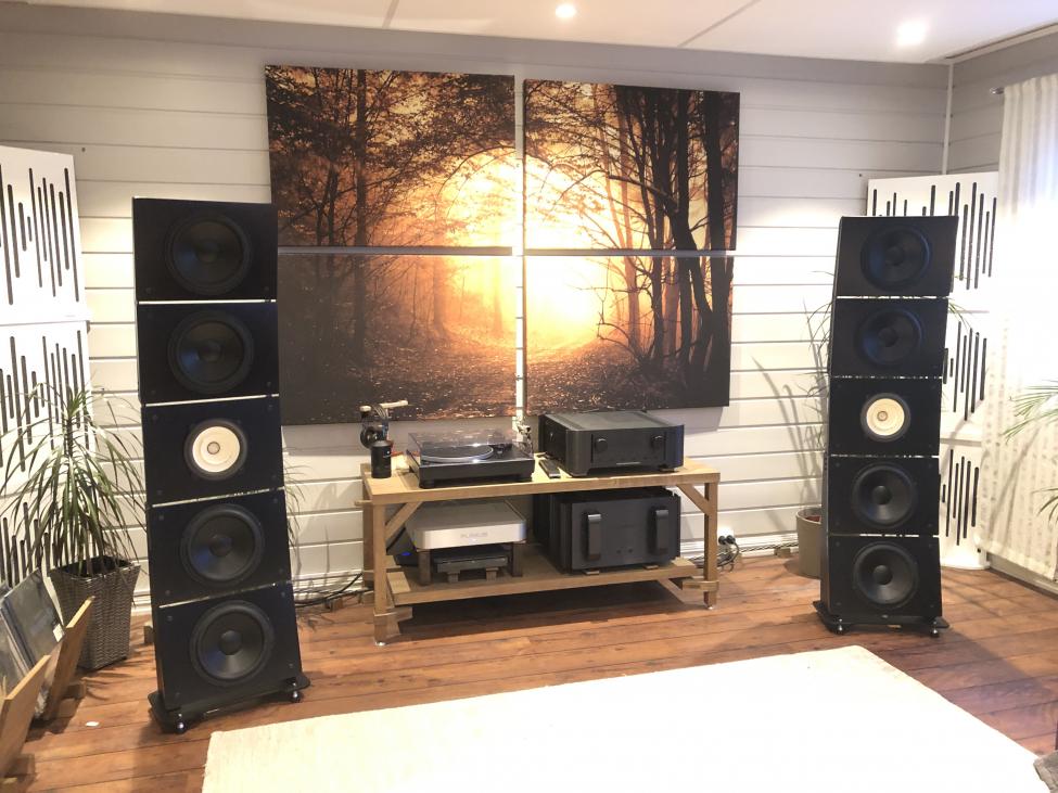

    Da var eskene borte og igjen står denne kreasjonen ;)
    Lysten til å prøve en litt annen retning innen hobbyen, har ulmet en god stund.
    Open Baffle sto øverst på listen. Dåg veldig spent på hvordan de blir i rommet.
    Etter mye lesing på nett, her og 50 eposter med Ze’ev.
    Bestilte jeg ett sett PureAudioProject Quintet10.
    Dette er en modulær selvbygg høyttaler. Derav alle eskene.
    Består av basselementer fra Morel og fulltone element fra Tyske Voxativ.
    Mundorf delefilter komponenter og PCB Thrier/Leonidas pcb.
    Mangler Thrierkortet, så har ikke fått testet enda.
    Det gledes stort!
    Samt kommer det nye sort og oransj pianolakk baffler.

    Jøss, spennende! Hadde nok tatt en stund før noen av oss gjettet riktig :D Gratulerer! Blir spennende å høre mer når du har fått dem i gang :)

    Dette ser og høres spennende ut, og eskene ga plutselig mening.
    Nå ligger lista høyt hos deg fra før, så blir spennende å høre hva dommen blir:)
    Å på sin plass med å gratulere:)

    Takk,takk Roeng og Karmana!
    Ja, kanskje ikke det tradisjonelle valget :rolleyes:
    Men ble litt lei av å hige etter den ultimate "HIFI lyden" til min stue.
    Ønsker å ta ett sidesteg, prøve en retning med mer høre/føle musikk "rett i fleisen". Så får vi se om dette er veien å gå nå.
    Ze'ev er forøvrig en fantastisk hyggelig og kunnskapsrik fyr.
    Ga bytterett fra Voxativ Fulltone til Morels Neo delt Mellomtone/diskant kostnadsfritt eller kun mellomlegget og fri frakt/retur til storebror Quintet15 om jeg ville ha mer pondus.
    Fy fader hvor spent jeg er ;)

    Veldig kult. Jeg var på nippet å skrive OB i går.. :)
    Grattis :)

    Takk Espen og X-cell!
    Ja, dette er noe annet enn Sonus fabers Pianolakk ;)
    Å tråkke så ut i det ukjente er på mange måter litt skremmende.
    Så krysser jeg fingre for at overraskelsen blir til det positive.
    Er vell det nærmeste jeg kommer DIY i denne hobbyen...

    Gratulerer, dette blir spennende. Tøffe høyttalere.
    Takk HoJ!
    Moro å utvide horisonten litt også.
    Jonas

    Hei Gismo
    Blir utrolig spennende dette, spesielt hvordan rommet reagerer på de.
    Krysser fingre for at det fungerer godt.
    Så er jeg jo forberedt på at det blir noe helt annet enn jeg er vant med.:)

    Gratulere med flott høyttalere.
    Blir ikke feil med dipol:eek:
    Har hørt Quintet 15 (med horndiskant). Vellydende høyttalere. Du har noe glede deg til. Et fleksibelt system, som gjør at du kan bytte kabler, delefilter, elementer osv enkelt. Så veldig her slipper du å selge høyttalene hvis du skal ha oppgradert lyden. Smart system.
    Du må komme med inntrykk etterhvert som du får spilt dem inn.

    Takk for hilsning :)
    Var i kontakt med TAS (Quintet15) også i forkant av kjøp.
    Var også bla. hans lovord som gjorde jeg hoppet på.
    Skal legge ut noen inntrykk her etter vært :)

    Mitt selvbygg har OB i området 60 til 500 Hz og det ikke helt uten problemer. Har måtte jobbe en del med diverse for at det skal funke.
    Håper du får til disse og at det kan gi litt fun-faktor på lyden
    For en som ikke nødvendigvis må ha høyttalere som ser ut som et møbel og driver DIY, så synes de ser veldig kule ut,

    Takk, Likte de svært godt utseendemessig. Kona likte de imo merkelig også. :)
    Er mange fallgruver man kan dumpe bort i.
    Då blir spennende å se hvordan rommet reagerer på de.

    Tror jeg skal vente med å gi fasit på det, til jeg har fått spilt en stund.
    Ze'ev selv påstår de kan stå ganske nærme frontveggen med godt resultat, men ser for meg rundt en meter ut jeg.
    Gjør nok som jeg alltid bruker med nye høyttalere i hus.
    Starter tett på frontvegg og jobber meg ut, samme på avstand mellom :)
    Jonas

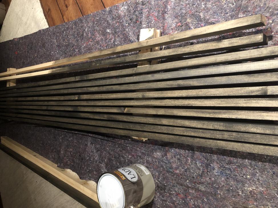

    Nærmer seg sakte men sikkert lyd i stua igjen ;)
    Ikveld har jeg bygget delefilter. Imorgen kveld blir det å ordne kablingen.
    Startet også beising av spiler ikveld. Så multitasking kan man si.
    Jonas

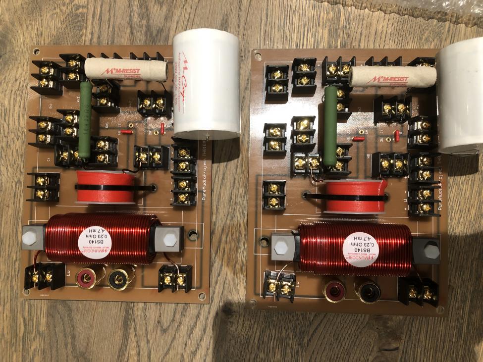

    Fikk tidligere spørsmål om hvordan høyttalerne så ut på baksiden.
    Så her kommer ett bilde av de etter kablingen var på plass i kveld:)
    Jonas
    medlem215396
    Høyttalerne, jeg liker det jeg ser, spennende.
    Kan jeg spørre?
    Var delefiltrene levert som rene printkort og løse komponenter, der du lodder sjøl?
    Spileveggen, er det lekter, 500g/m2 duk og deretter spiler? Ingen isolasjon?

    Høyttalerne har stått langs sidevegger og spillt inn nå siden lørdag.
    Mens spiler skrus.
    Gleder meg til senkvelden å sette de mer riktig til å spille :)
    Spileveggen er lekter-Duk-lekter-spiler.
    Samt bildet mitt er absorbment.(Det skal henge litt utforet/innrammet i midten)
    Skal ta ett bilde til kvelden å legge ut om jeg kommer i mål på sidene.
    Delefiltret kommer ferdig loddet printplate.
    Komponentene kommer rett fra Mundorf og moteres selv i skruterminaler.
    Gjør det raskt og enkelt mtp testing.

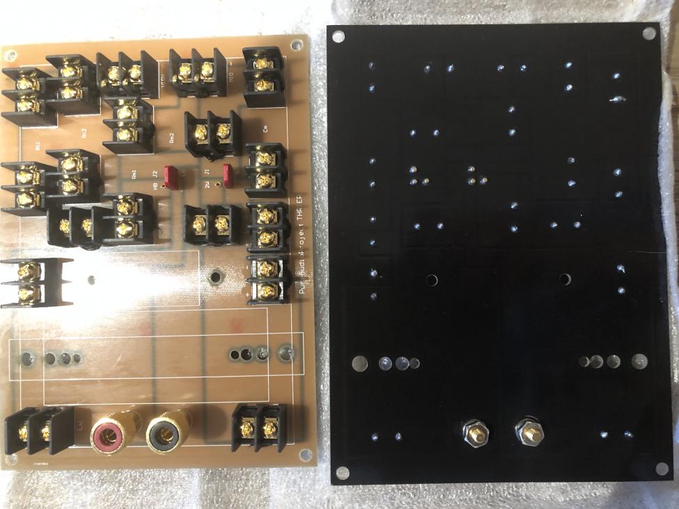

    De kobberbanene i PCB, hvilket kvadrat utgjør disse?
    Hei Distinctive
    Sannelig ikke sikker. Er ikke med noen beskrivelse av printplaten desverre.
    Jonas
    Hei Distinctive
    Grunnen til spørsmålet er at banene så litt spinkle ut til å håndtere ‘stor’ effekt.
    Heisann
    Pintet hører til denne modellen,så regner med Ze'ev har kontroll på dette.
    På spørsmål om dette svarer han "will not be a problem..Thrier even allows a point to point with your own chosen cables.There are enough gold screw terminals for that.
    Open and Modular OB Architecture ;) "
