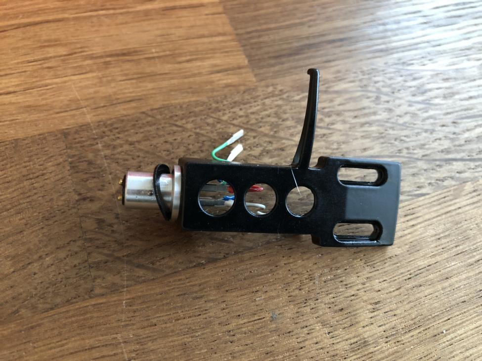

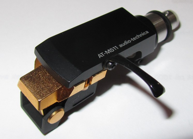

    Jeg har fått en utfordring.
    Har kjøpt nytt audio technica headshell som jeg vil bruke. I motsetning til mitt gamle må det festes fra undersiden. Dette betyr at skruen må gå langs plasten på Cartridge.
    Det fulgte med noen skruer med headshellet, men disse virker å være ørlite for store i diameter. Men det faktiske problemet jeg har er jeg får ikke inn skruene uten å skade cartridge, da hodet på skruene er for store og det er svært trangt om plassen. Jeg forsøkte, og har dessverre fått en ripe i plasten.
    Noen som har erfaring med dette og evt. forslag? Jeg skal selvsagt se etter skruer som passer og har mindre hode, men spør nå likevel de kloke og lærde her inne :)

    Det ser ut som den pickupen er i to versjoner. Når du fester den til et annet headshell - skrur du da skruen ned i plata på pickupen , altså er den plata gjenget opp så du ikke trenger mutter på undersiden ?
    Hvis så er tilfelle har du et problem.
    Hvis jeg forstår deg riktig nå, så ja. Men jeg tenkte at det gikk å skru inn fra begge sider. Er jeg helt ute å sykle da?

    Hvis du har gjenger både i plata på pickup og i headshellet så er jeg redd du ikke får festet den stramt nok. Hvis pickup hadde sett sånn ut ville det stilt seg annerledes.
    Skikkelig uflaks rett og slett - at elementet og shellet var laget på den måten...……..

    Du kan muligens bore opp hullet på pickup slik at skruen løper fritt - altså fjerne gjengene , men det høres fremdeles ut som du vil få problemer med hodet på skruen.
    Tror jeg ville brukt et annet shell rett og slett , og gjemt AT shellet til en annen pickup (du antagelig kjøper på et eller annet tidspunkt).
    Jelco f.eks vil funke...………..

    FUCK!
    Da får jeg se etter nytt headshell. Synd, jeg syntes det var pent det jeg kjøpte, men er pickupen dum så er den det. Kommer i alle fall ikke til å presse det på plass.

    Jeg har akkurat lagt på røret med Platekompaniet. Det må nok bestilles og da kan jeg like gjerne handle på ebay. Men jeg tar en tlf til Roald på renaissance audio i Bergen, , kanskje han har noe liggende.

    Pickuper med gjenger er en velsignelse, og at du ikke kan bruke et jålete headshell som krever at skruene kun kan monteres fra den tungvinte siden og ikke har trinnløs justering av overheng, er jeg fristet til å si er en god ting. Bare kjøp et Jelco HS-25 og ikke se deg tilbake. DV-10x5 er en GLIMRENDE pickup!
    Du kan sikkert skaffe/låne noe lokalt også, hvis det haster. ;)

    Ja, jeg er veldig happy med pu-en så den skal brukes, ferdig arbeid! Jeg valgte det originale headshellet til armen når jeg skulle kjøpe, men tenkte ikke over dette med montering. Lesson learned the hard way! Får nok låne et av tkr, så får jeg ta en tur på bukten og kjøpe nytt.

    - og ta for all del godt vare på AT-shellet, det er glimrende, om ikke til akkurat den PU'n du har nå....

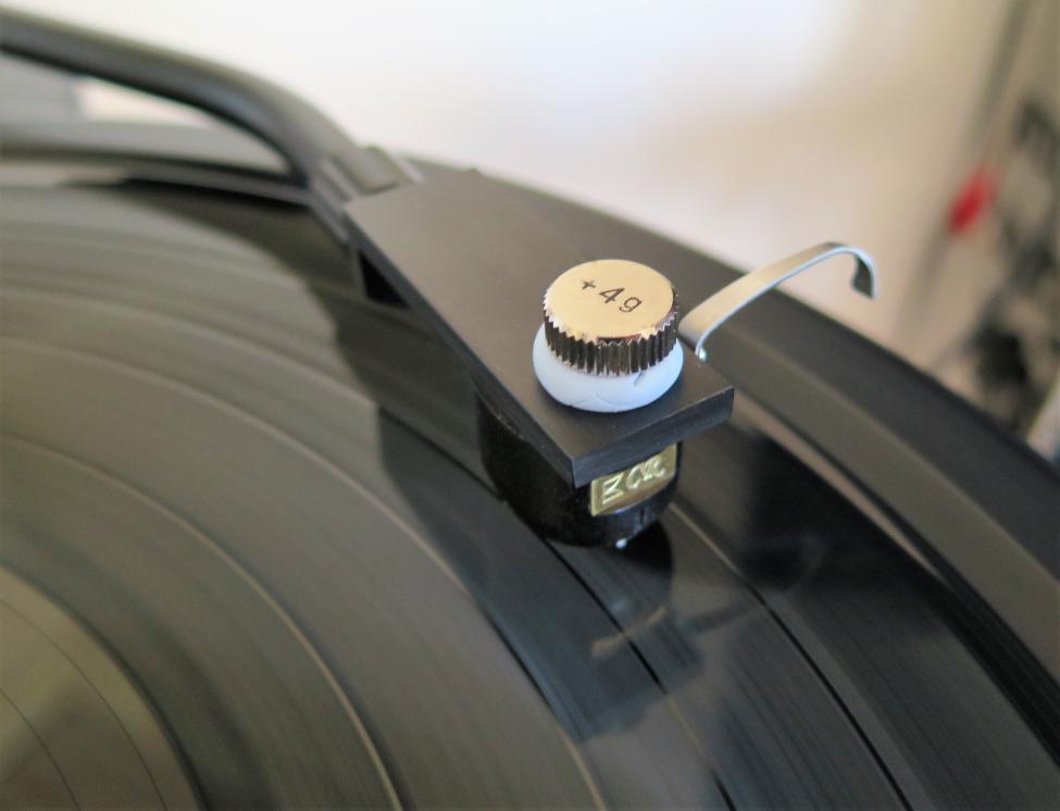

    Bruker flere av de selv, dette er et av de
    Vis vedlegget 495495
    - og dette holder referansepickupen for tiden
    Vis vedlegget 495496
    Vis vedlegget 495497
    / Morten
    Et kjapt spørsmål inn fra sidelinjen; hvor får man tak i små vekter av typen på bildet for å øket massen om P.U er for lett for motvekten?

    Dessuten tror jeg det er veldig fornuftig å bruke det lette (kopien av?) Technicsshellet - til din kombinasjon av pickup og arm,
    framfor et tyngre Audio Technica shell. Du får justert HTA mer nøyaktig - all den tid du kan "vri" pickupen - i shellets "spalter".
    Audio Technica ATP-12T er en meget solid tonearm med høy effektiv masse (jeg har sett 21,0 gram), med det originale AT shellet.
    Dette er litt i tyngste laget for din Dynavector DV-10X5, som er stiv, men ikke så stiv. Technicsshellet vil redusere den effektive
    massen på armen med kanskje 5 gram, så du kommer ned på bedre egnede ca. 16,0 gram.
    I tillegg burde du sette "stifttrykkloddet" så langt bak som mulig, og kun benytte motvektsloddet til justering av stifttrykk.
    Bruk en stiftrykkvekt for å få stifttrykket korrekt (gå for maksimalt anbefalt stifttrykk = 2,2 gram). Dette vil redusere
    effektiv masse på armen ytterligere. Bør spille som en kule dette her!

    211: Enkleste måte å gjøre det på: Dropp vektene, søk et tyngre shell til akkurat den kombinasjonen av arm og PU. Du trenger spesifikasjonene på begge. Bruk så evt tyngre motvekter i andre enden for å balansere ut. Hvis de finnes.
