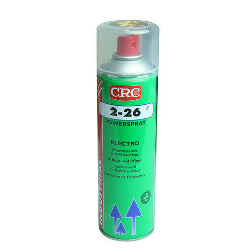

    Skal høre med eier om jeg får lov å benytte kontaktspray på dem i første omgang.
    Tenkte da på denne: https://www.europris.no/wd40-kontaktspray-400-ml-spesialist-176693.html
    Men tar gjerne i mot andre tips til spray om det finnes andre som er mer effektive?
    Du må ikke bruke den WD sprayen.
    Denne derimot er perfekt til formålet. Les bruksanvisningen på boksen. Ikke bruk Biltema sin variant. Den duger ikke til Hi-End" :)
    Likevel, om sprayen løser problemet, dvs at problemer er i mellom rør og sokkel kan det komme igjen. Da må en klemme sammen kontaktene i sokkelen eller bytte sokkelen etterhvert.
    BTW, har du forsøkt å snu strømpluggen til en ene forsterkeren 180°? Bare et råtips.
    Mulig de har denne på Jernia. Den gjør det den skal.

    Strømpluggene er snudd på før ja. Takker for tips om spray, hører fra eier om denne er OK å bruke.

    Ok, snu bare en av pluggene ikke begge om du ikke har forsøkt det. Sprayen kan jeg garantere for. Bruker den i PRO - PRO sammenheng. :)
