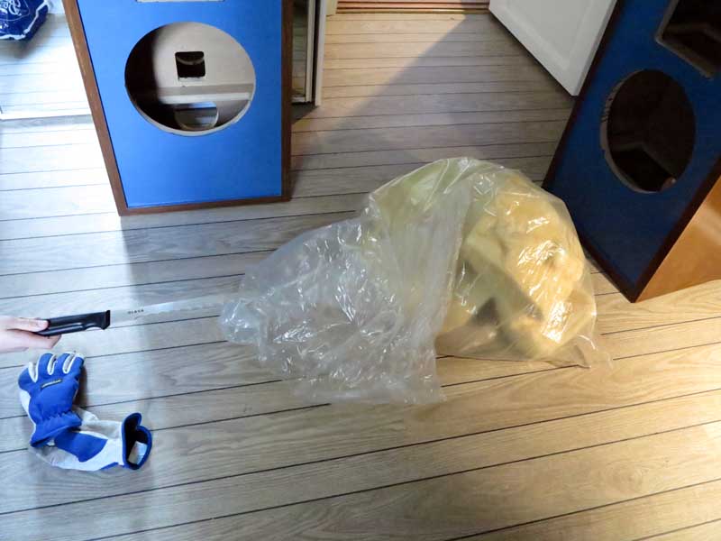

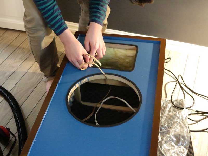

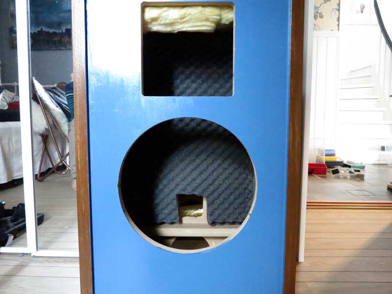

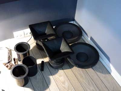

    3 timers jobb i formiddag har utrettet følgende:
    Knotter under
    • 51.4 KB Visninger: 405
    Hornlyd
    Musikkglad
    01.04.2005
    21.062
    13.525

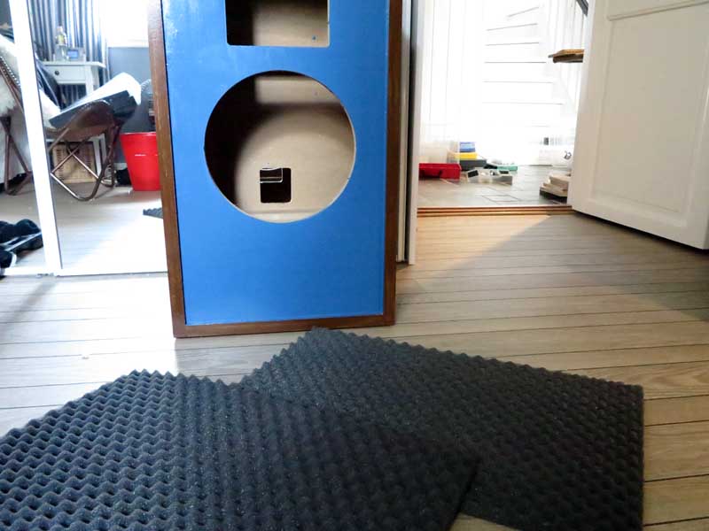

    Skumgummi / nuppeskum / eggeskum / bølgeskum???? hva heter dette egentlig?

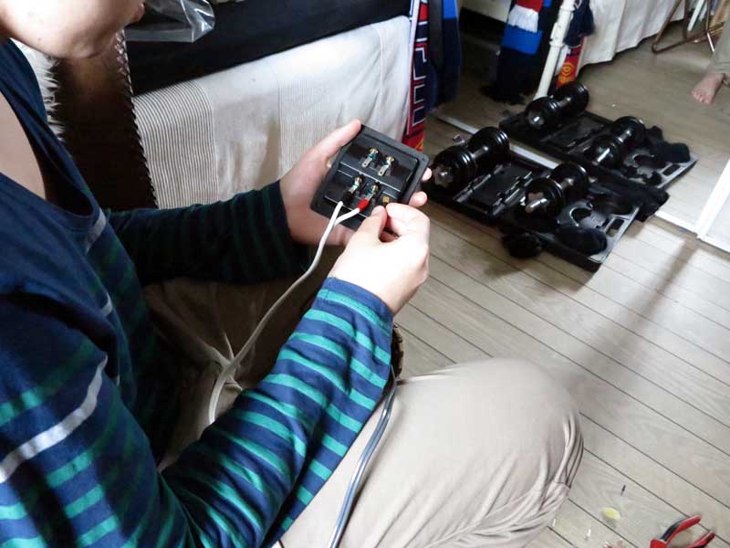

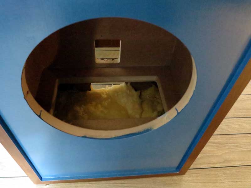

    Internkabling og terminaler. Bruker det jeg har liggende. Supra til bassen og VDH sølv på kobber til horna. Grisedyre gullkabelsko fra Dynabel. Biltemas koster 1/6 ca og de er trolig helt like. Junior er i sving.
    • 76.2 KB Visninger: 431

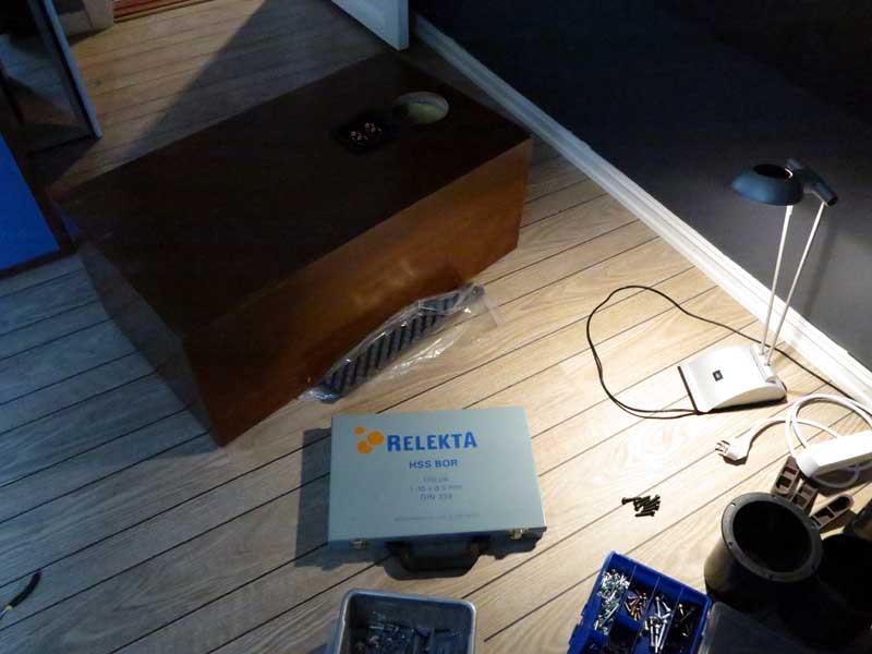

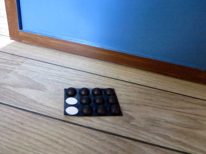

    Godsakene som skal inn i sine respektive residenser
    Hornlyd
    Musikkglad
    01.04.2005
    21.062
    13.525

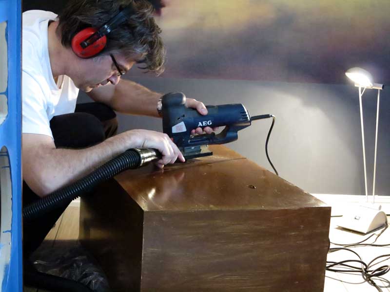

    Snikreklame. Kvalitetsbor må man ha ??? 8)

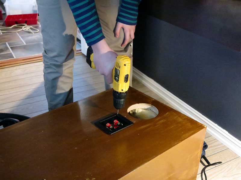

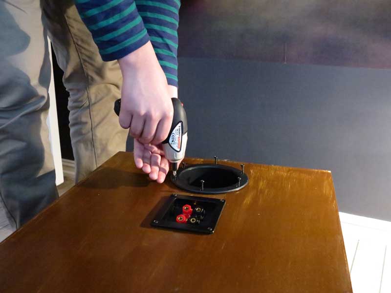

    En liten målefeil. Hullet til terminalplaten var litt trangt. Senior i farta.
    Hornlyd
    Musikkglad
    01.04.2005
    21.062
    13.525
    Og skrur svarte skruer rund baut

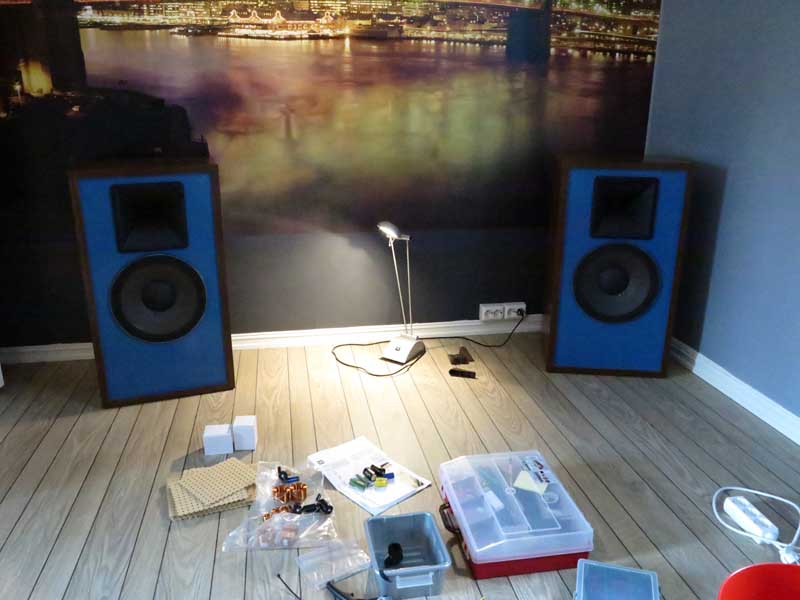

    Og da var junior lei, høyttalerne er ferdig montert og delefilteret står for tur etter en skive og en kaffekopp. Hmmmm var deilig å sitte i sofaen.......
