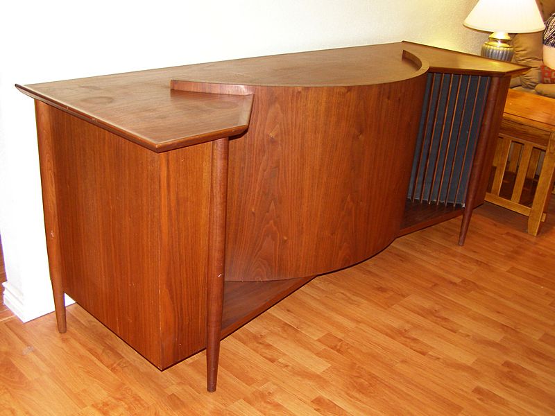

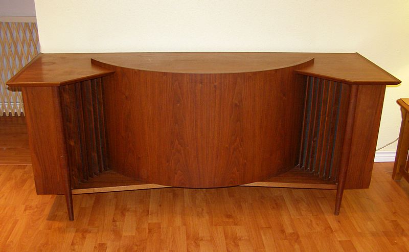

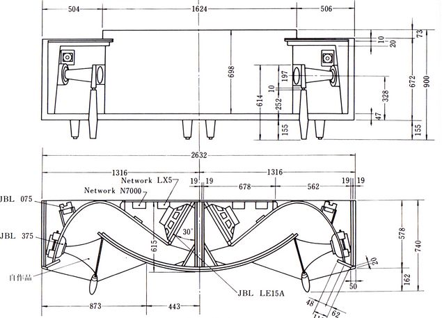

    Sitter og funderer på en løs tanke.

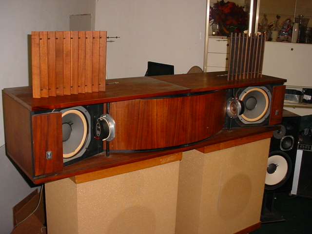

    Er det mulig å lage en to meter bred og 35 cm dyp 2021 utgave av Paragon med JBL 2206 og E-OS 15?
    Her er originalen:

    I sort Valchromat. Og i litt mer moderne snitt?

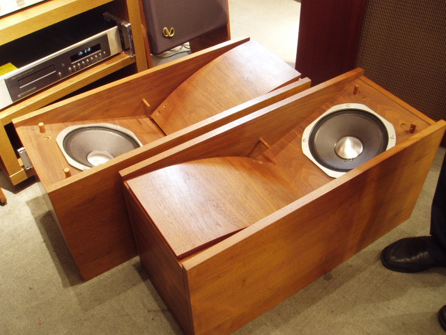

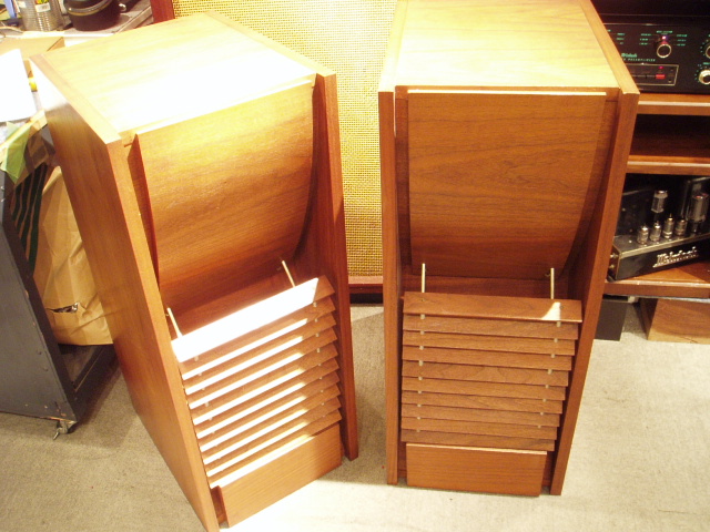

    Det er da en rekke av typen scoop bass bins som kan brukes med 12", ved å legge på sida...... så blir det selvsagt litt styr med integrering av mellomtone/diskant og hvordan det skal gjøres.... SÅ spørs det da om det skal være BLH eller FLH.... var jo en her som hadde noen elegante basshorn liggende på siden i et stueanlegg.. husker ikke hvem.....
    Paragon er forøvrig 2,6m bred... og har vel egentlig ikke mye output under 50-60 Hz..

    Jeg tror at vi må finne en egnet 12 tommer som kan levere 40 Hz i bakladet horn.
    Så må hornet foldes og det gjøres plass til diskanthorn øverst/ytterst.
    Hvilken 12 tommer vil kunne gi mest i minst horn? Litt ullent spm kanskje :)

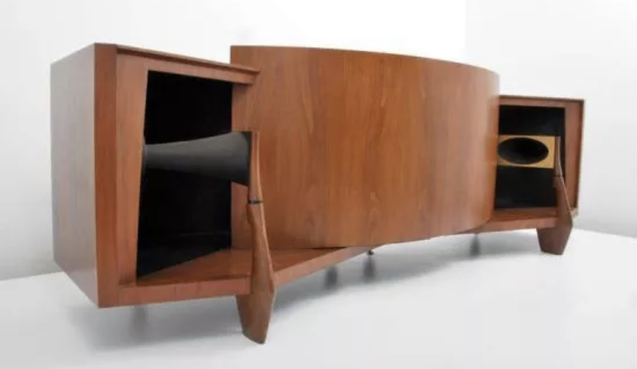

    Vågale greier dette. Litt usikker på definisjonen av variant. Siden det spørs. Noe som ligner eller... . Helt andre parameter , spec, elementer. Blir nok svært annerledes. Paragon kom i 1957 og var da verdens dyreste høyttaler . Blei visstnok ikke produsert mer enn 1000stk (til 1983 !) . Den er et vakkert møbel i den tids design, og et genialt eksempel på form følger funksjon, den buede fronten er viktig.
    Som du sikkert veit:
    Den er ikke et bakladet horn ("scoop"), men frontladet.
    Det er en stereohøyttaler, sammenbygd 2.7m bred.
    Den er treveis hornladet.
    Så spørsmålstilleren sitter vel egentlig med svarene selv. Tøft hvis du får til noe "inspired by". Noe som ser ut som, eller.... ? Hoppe etter Fred Anton Maier.... ?

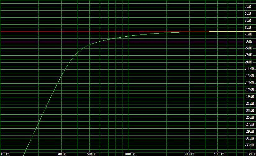

    Frekvensrespons 50 - 18k...
    Byggeteknisk er det vel ikke så mye verre enn mange andre basshorn, men i dag er vel Paragon mer kjent som en kuriositet og vintage greie, en lydkvalitet etter moderne standard... men vintage cool er den absolutt.
    I 1957 var det top notch. For øvrig 18 k er helt ok. Men nerover...... . Det er vel der der Klipschorn ligger også, som har rett så trofast menighet. I samme årgang teknologisk sett. Sin sjarm. I likhet med ensylindrede båtmotorer og fluestenger i splitcane. Jeg er ikke der.
    Men trådstarter ønsker vel å lage noe noe som ligner.

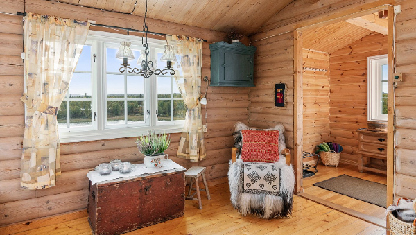

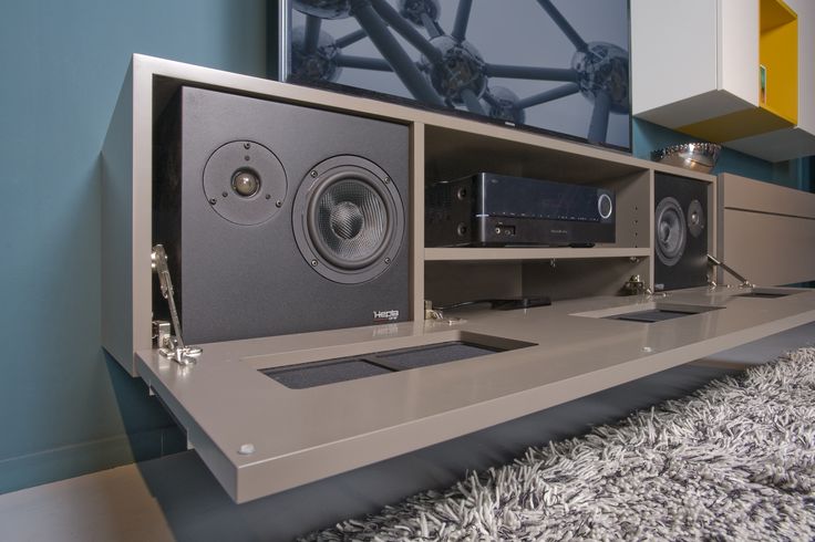

    Aldri hørt Paragon. Jeg leker litt med tanken om et laaaaaaaaaaangtids prosjekt til å bruke på hytta. Det er jo en plass man kan prøve alternative konstruksjoner og kuriositeter :)
    På hver side av vinduet (som er 170 + karmer) så skal jeg ha høyttalere. Ref offgrid tråden.

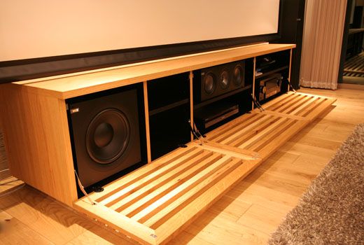

    Et alternativ er å ha en konsollbenk med høyttalere i. Da vil godlyden bygge mindre i høyden og kanskje dybden med ditto mer volum til bass siden hele konstruksjonen er på tvers.
    (dette er bilde fra prospektet, veggene er nå beiset valnøtt og gulvet blir antrasittm ergo så må konsollbenken være enten valnøtt eller matt sort)

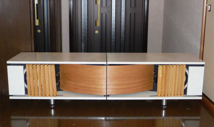

    En tør minne om denne......

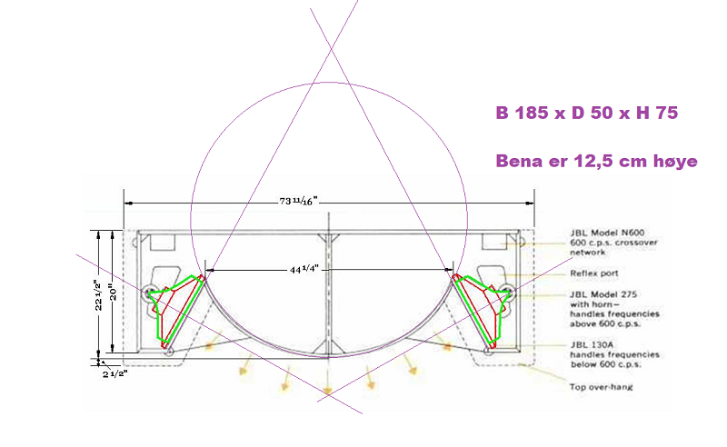

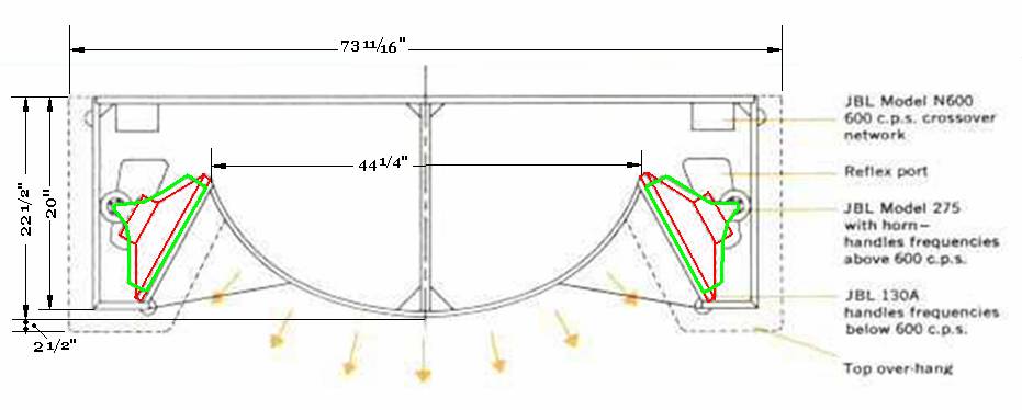

    Hvordan er bassen teknisk sett laget på JBL originalen?
    Refleks eller trykkammer?

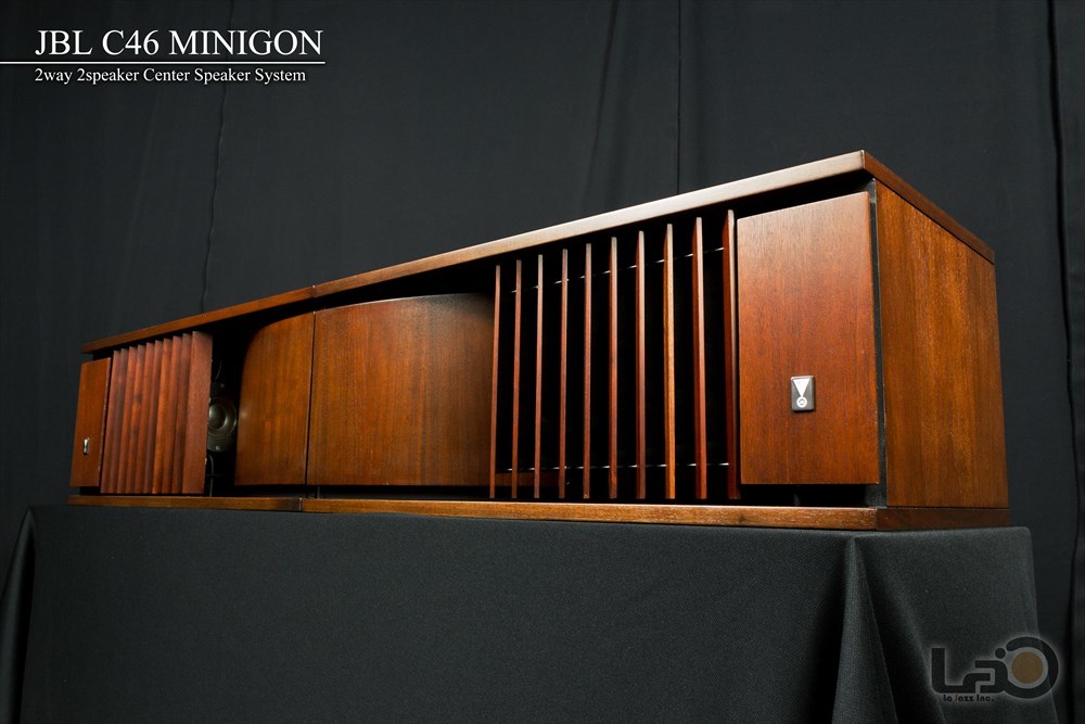

    Jeg har hørt både Minigon og Paragon. Minigon er en oversett modell, spiller meget bra!

    Er det 8 tommer i Minigon?
    Noen som vet delefrekvens?
    Og har funnet tegninger / særlig radius og vinkel på buen og diskanten?

    Fant ut litt om driverne :)
    "My publicationSC509 shows that it could be ordered with the LE8 or the LE10A I dought they were made in Lansings garage.. "
    " Even then, the LE30 is known as one of the worst sounding tweeters JBL made and didn't survive long. "
    JBL Minigon Question (audioheritage.org)

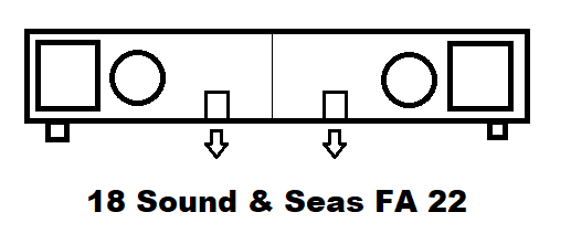

    Ser at 190x35x30 kan være ønskelig.
    Da vil Seas FA22 i refleks med fs rundt 30 og MMS på drøye 10 g være kurant for å få smekk og livlig lyd.
