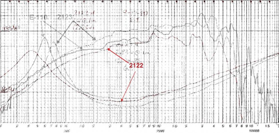

Har i en lengre periode kikket etter 2122H , Jbl sin mellomtone fra bl.a. 4345. Vanskelig å få tak på, så begynte se på alternative måter å anskaffe på.
Kjøpe 2123 og recone, eller E110 og recone. Startet og se på spec og spørsmålet jeg lurer på er ; er e110 og 2122 like bortsett fra oppheng og støvhette ?
2123 har en lengre svingspole, tykkere membran og høyere følsomhet - annet design.

2123 - 2121 og 2251 ( har 2251) er forskjellige fra 2122.
Har drevet og kikket på saken og virker som e110 og 2122 har veldig kort voicecoil og tynn membran, 2122 har 3» støvhette og skumoppheng i tillegg.
Har sett fine 2123 liggende ute , ligger også sammenligningsmålinger på 2123/2122/e110 liggende ute , er betydelige forskjeller.
Ser det ligger aftermarket reconekit til 2122, men utfra hva jeg skjønner har de 2121 ?voicecoil (0,400») lengde og ikke 0,28 eller 0,3 som jeg tror 2122 og e110 har - puhhh !!

Var jo akkurat det med spolehøyde -gap - etc jeg lurte på ! Virker ikke som all info stemmer overens, ser man på jbl sin spec side virker det som e110 har endel mindre mms, usikker på om skumoppenget isolert sett kan gjøre så mye. Ut fra den tråden på Heritage virket det som 2122 hadde veldig kort spole, men den har allikevel mer masse enn e110 - blir ikke klok .. !
2012h er jo et nyere design og sikkert ikke dårligere, men vurderte sanke noen vintage biter - for moro, 2122 er tydeligvis en nøtt !

Kanskje greit med uskarpe bilder
