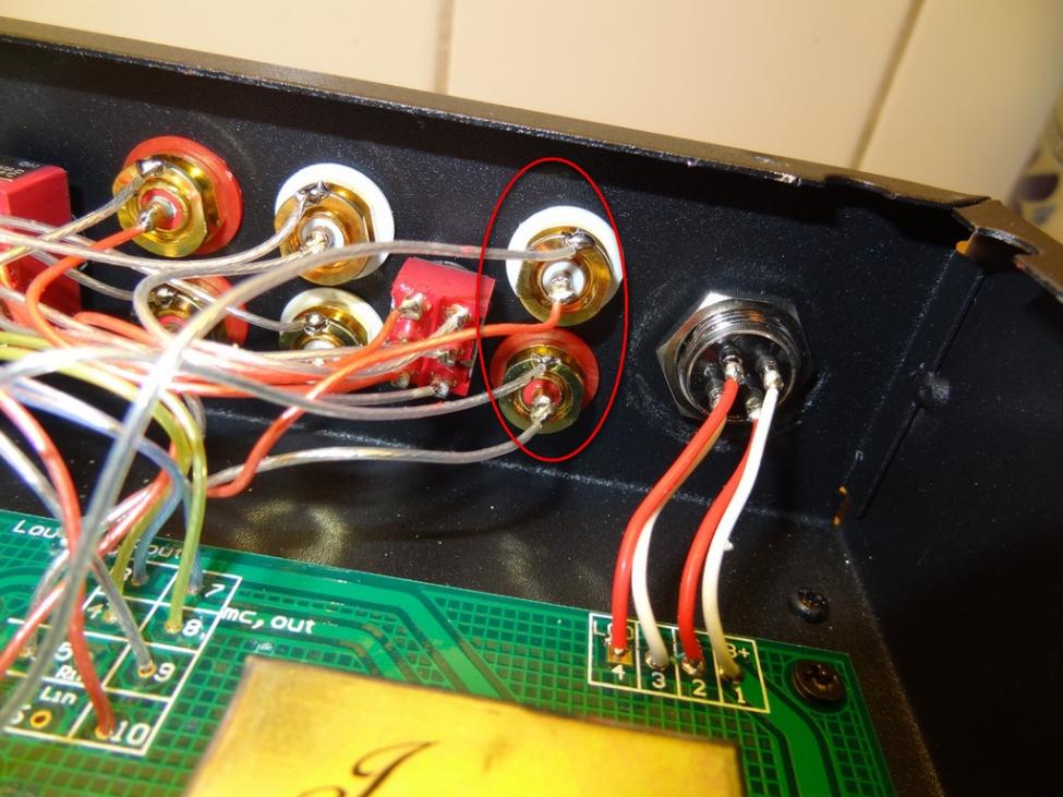

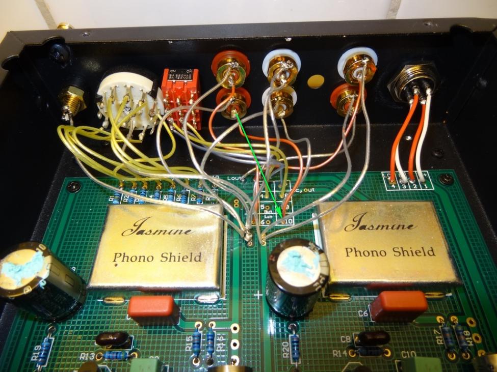

    Jeg skulle redigere innlegget, men fikk problemer med bildene så jeg slettet hele innlegget. Ser at du svarte omtrent i samme øyeblikk som jeg slettet, så her kommer innlegget på nytt:
    Inngangsledningene til høyre og venstre kanal er byttet om der de loddet til printet. Høyre kanal har rød ledning, venstre har transparent ledning. Feilen ble oppdaget da jeg tok ut ledningen til høyre kanal fra platespilleren, og det ble stille i venstre høyttaler.
    Det har gått litt for fort i svingene for den som loddet her:)
    Problemet er løst ved å bytte om plussledningene til høyre og venstre kanal på utgangsterminalene. Å løsne og løfte opp printet for å lodde om på inngangen med alle disse stive ledningene som går til bakplaten tar jeg ikke sjansen på.
    Legg merke til at både plussledningene på venstre kanal og samtlige signal minus ledninger (jord) er transparente. Her burde fabrikanten brukt svarte ledninger til signal minus. Det blir lett krøll av slikt!

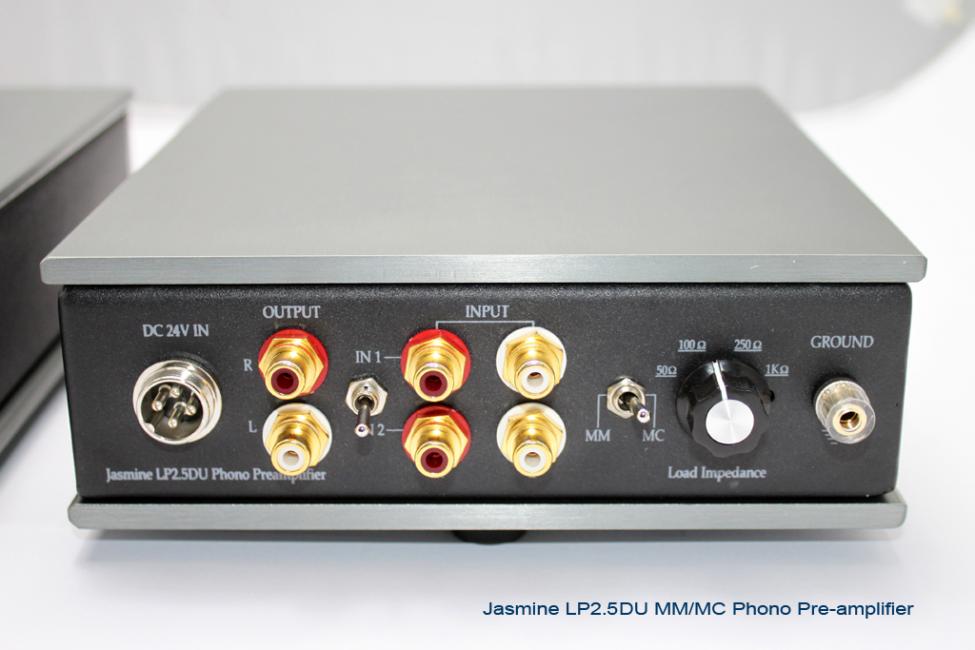

    Noen andre enn meg som bruker MC-pickup på Jasmine LP 2,5DU og som har problemer med støy/brum?

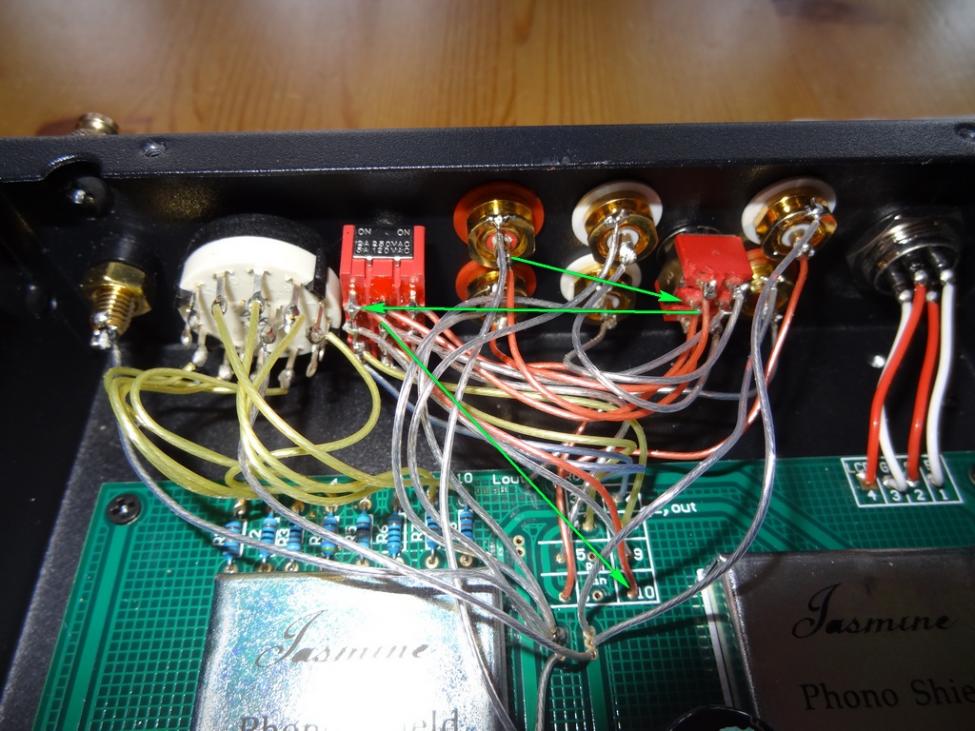

    Når en ser det skjærereiret av ledninger mellom innganger, omskiftere og impedansvelger i denne Jasmine-saken, så kan en lure på hva det har å si for støy og lydkvalitet. Jeg merker at jeg har lyst å koble den som rein MC-forsterker, og dermed kutte ut omskifterene for phono-inngang 1 og 2 og MM/MC omskifteren.
    L
    Larkus
    Tok like godt og ryddet i ormebolet.
    Før (signalvei i grønn farge)
    Tok vekk omskifteren mellom inngang 1 og 2. Koblet inngang 1 direkte til MC-inngangen på printet, og inngang 2 direkte til MM-inngangen. Disse ledningene gikk opprinnelig først gjennom inngangsvelgeren, deretter gjennom MM/MC velgeren og så til printet. MM/MC velgeren fungerer fremdeles som velger mellom MM-trinnet og MC-trinnet senere i signalveien. De ledningene som fremdeles sitter på denne velgeren hører til dette. Dermed er inngang 1 rein MC-inngang, og inngang 2 rein MM-inngang.
    Etter (signalvei i grønn farge)
    Operasjonen hadde klart positiv effekt på følsomheten for brum fra andre apparater
    Bakside
    NB! Platespillere kan ikke være tilkoblet MM- og MC inngangen samtidig. MM inngangen er direktekoblet til RIAA-trinnet, mens MC-forsterkertrinnet kobles til og fra RIAA-trinnet med MM/MC-bryteren.

    Flott arbeid! Vurderer å lodde inn nye capser i både PSU og Riaa. De som har gjort det har fått veldig gode resultater.
    Vis vedlegget 314354
    Vis vedlegget 314353
    Bakside
    Vis vedlegget 314211
    Jeg tok for første gangen av lokkene både på PSU-delen og phono-delen for første gang nettopp, og sammenlignet med bildene du har av din. Jeg mistenker vel at du har en uekte Jasmine, for her var det jo ikke mye likheter! Jeg vet at det finnes mange kopier av Jasmine der ute, som ser temmelig like ut, men som ikke kan måle seg med den ekte varen på komponentvalg og sammensetning. Nå skal jeg ikke påstå noe som helst, men når du ser innmaten på min og din så ser du jo forskjellen. Kabler ser anderledes ut, stripset sammen og PCB-kortet er heller ikke likt. Faktisk usikker på om kapasitorene er de samme som i min også.
    Min magefølelse tilsier at du har den som går under navnet Salience (men det står Jasmine på fronten). Men Salience har ingenting med Jasmine å gjøre, bortsett fra at de har kopiert den og spredd den som et virus på markedet.
    L
    Larkus
    Min Jasmine er kjøpt på e-bay direkte fra fra fabrikken. (Selger: Szeastsun)
    Så den er nok ekte:)
    Innmat i min Jasmine
    Innmat i din Jasmine
    Det ser da temmelig likt ut, bortsett fra farge på ledningene.

    Da har du i såfall hatt en ferievikar som satt sammen din, for min ser ikke slik ut:)

    Har du så mye støy i din Riaa? Både støy og resonanser i PCB-kortet, kabel-virr-varr som ikke jeg har i min og med helt andre kabler ser jeg. Noen komponenter på din som ikke er lik min. Spesielt...
    L
    Larkus
    Den er fryktelig følsom for brum, ja.
    Enda et bilde av LP2.5DU-innmat. Ikke lik denne heller. Her har produsenten tydeligvis ikke hatt tilgjengelig annet enn røde ledninger.
    Kinesere er kinesere:)

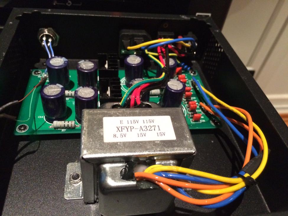

    Jeg eliminert jordingsbrum fra min Jasmine LP 3.0 ved å gjøre det samme på strømkabelen til PSU. Enkelt og effektivt :)

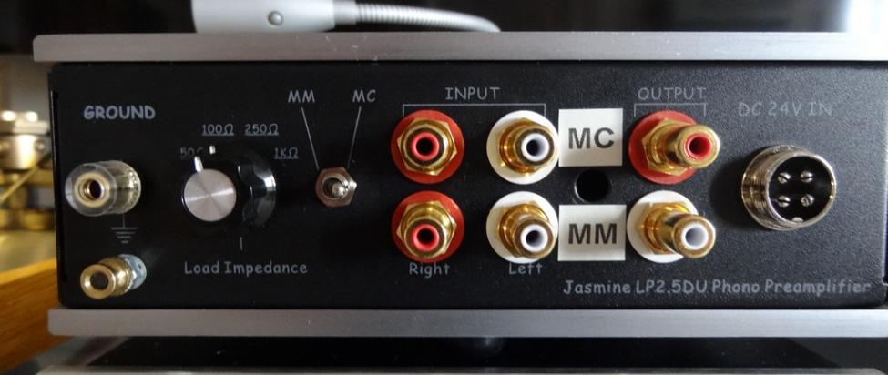

    Kapasitansen på MM-ingangen PÅ LP2.5DUskal være 100pF.
    Jeg har funnet ut at C7 og C8 er kondensatorene som bestemmer kapasitansen på MM-inngangen.
    Det er de gule keramiske kondensatorene på disse bildene. Det er også merket på printet med 100pF
    Dette bildet er vel av den Jasminen som ChrisAndre her på hfs hadde en gang i tiden.
    I min egen LP2.5DU ser det slik ut. Kondensatoren er merket 750J, noe som vel betyr 750 pF?
    Kan det rett og slett være montert inn feil verdi? I så fall er det ikke rart at min Audio Technica AT440MLB låter hissig som faen i diskanten. Anbefalt kapasitiv belasting for den er 100-200pF/47kOhm
    Edit/oppdatering
    Det står 75DJ på kondensatorenesom betyr 75pF. Ingen grunn til bekymring.
