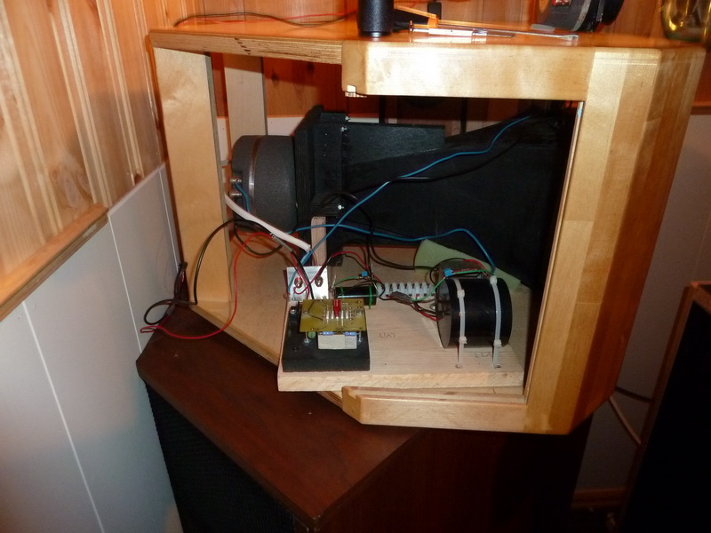

    Fått "lekt" litt i kveld med JBL/filter/demping. En god venn svingte innom også, kjekt med ett par ærlige ører ekstra.
    Endte opp på ca.10k deling, 3db demping av diskant (JBL 2402) og ett lite komponent bytte i delefilter. Nå smaker det fugl :)
    /jan"trøttsomettass"olsen

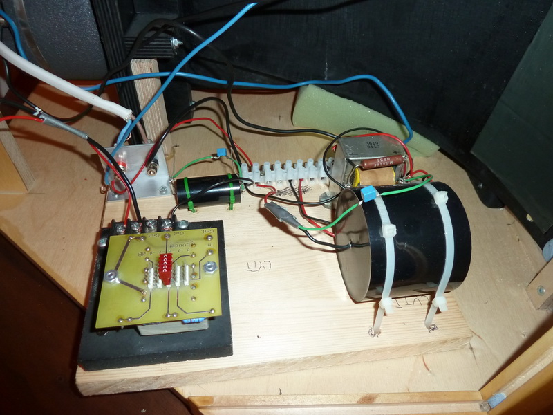

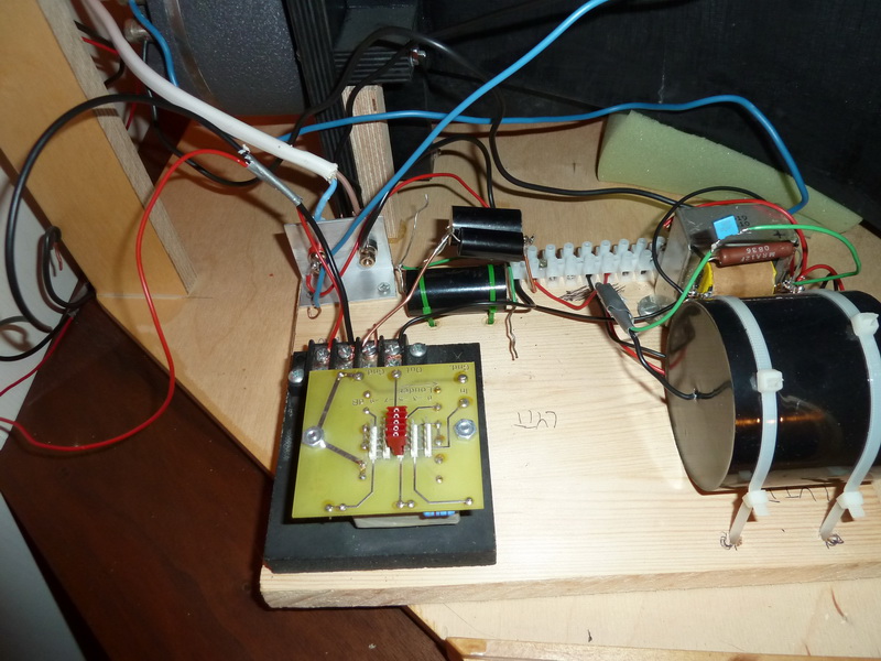

    Måtte teste tin-foil, 1.47uF sånn ca ;)
    Sitter en Mundorf 1.5uF der "originalt"
    /jan

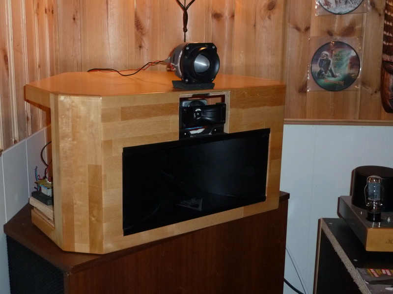

    JBL 2402 midlertidig plassering, selvsagt.
    Fikk en liten time i går kveld, deles rundt 10k (fortsatt) og det låter best HER med 10k.
    Til de som måtte lure. Filter og diskant (jbl eller hva det blir ;) ) er fortsatt på beta stadiet.
    Når filter sitter skal det selvsagt gjøres orntli og på ei ny treplate. Diskant, skal selvsagt felles inn i front når det er tatt en avgjørelse.
    Igjen, deling og demping ser ut til å fungere bra pr dd.
    Skal som det har blitt nevnt lengre opp her prøve med litt annen delefreksvens (mellom 7 og 10k) og demping av diskant og muligens mellomtone. Alt i sin tid.
    /jan

    Mundorf hva....silver in oil er knall imo
    test med å flytte 2402 forsiktig frem og tilbake
    ideelt skal membranet sitte vertikalt rett over midrange membranet...dvs wayyyy back
    prøvd med reversert fase?
    løft 2402 opp 15cm tilt det forover og skyv det bakover mot mid driver
    mål gjerne forskjellene
    er den ut av fase vil du ha en dyp dipp rundt delefrekvens
    Leif
    Leif
    En eller annen mundorf, hehe.
    Står gale veien/skrifta ned så ser ikke. Ta en titt neste gang jeg er å tukler med filter.
    Men joa funker de. Litt artig å teste annet som mange andre har prøvd og mener er ganske "usynlig" i lydbildet. Intet skal være uprøvd så lenge det ikke koster...
    Mm ja, skal ta en runde i morgen. Ikke skal frøkna jobbe, ikke skal jeg jobbe så da blir det leking med plassering. Koster ikke, er fort gjort, og kan helt sikkert måles.
    Kjører foresten med 5db demping, liker det her mer og mer.
    Greia er at det spiller pent på mye, men...det skal også funke på det jeg hører mest på nemlig tung musikk. Mye opp og ned opptak i sjangeren jeg vet men får prøve å finne en gylden mellomting.
    Kan justere bass nivå, dempe mellomtone og diskant, sånn passe fleksibelt.
    /jan

    Litt filter-kalkulator-hjelp hadde vært fint nå :)
    Sitter og leker med ett par online kalkiser og får verdier som ikke helt samsvarer med hva jeg bruker pr i dag. (high pass)
    Rett meg hvis jeg tar feil, men havner på på 1.98uF ved 10k deling (1 ordens - 6db) 1.5uF = 13k deling.
    Høres det helt på jordet ut ?
    /jan

    2.983
    Så sant elementet er 8ohm så stemmer 1,98uf såvidt jeg kan se.
    iallefall rent teoretisk.

    Tar en målerunde på driverne i morgen.
    2402 er 8 ohm påstås det.
    Så i teorien burde en kondis på mellom 2 og 2.2uF være ok. Lavere deling - muligens 2.5 - 2.6uF. Vi får se. Måle først.
    /jan
