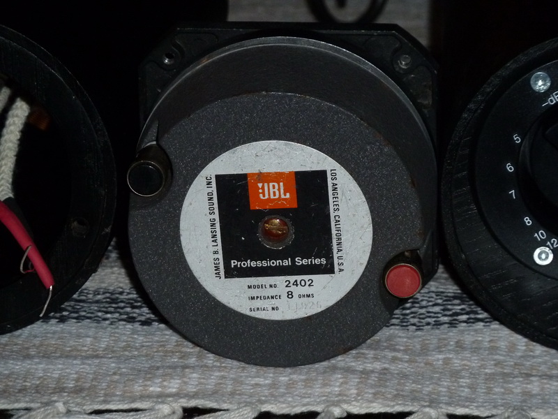

    Så langt, etter å ha spilt ett par -tre cd's.
    Gauss - så der
    Klipsch - helt ok
    JBL - litt over helt ok
    Alle delt på 10k sånn ca og -3db demping (-5db etterpå)
    /jan

    prøv med 7K og se hva som skjer
    juster med L-Pad
    hva betyr forresten så der?
    litt kryptisk
    den regnes for å ha mest kropp og brukes ofte i Klangfilm anlegg etc
    Leif
    LMC
    03.08.2006
    25.668
    15.572
    Drøbak
    48
    de har litt ulike egenskaper
    JBL er bedre øverst og Gauss har mere kropp lenger ned
    lavere deling vil nok få frem dette tydeligere
    han hørte de hos meg med 7K
    JBL mellomtonen han spiller på har omtrent null over 7k så det kan lett bli et "hull" der oppe
    Leif
    Leif
    Du har nok rett i det vil jeg tro Leif, Gauss er ok men mangler "driv" helt der oppe. Virker som det påvirker endel nedover også.
    JBL, skvatt ganske godt på plass, selv delt på 10k. Tror nok helt sikkert begge vil trives bedre sammen med 2470 delt på 7k. Men....har en liten mistanke om at JBL 2402 er en bedre "match", time will show.
    Målinger sier ikke at det er noen "hull" (ikke øra heller iofs), men skal vel ikke stole blindt på målinger heller. Som sagt ett kjekt verktøy men ingen mal.
    Ta en runde med 7k deling og ett par målinger i morgen. Legge ut målingene også, sikkert noen som lurer på....
    Det som er sikkert er at det er noe mere nivå, der oppe, på målingene med JBL og Gauss så noe gjør de - uten tvil. Men igjen, JBL låter mere korrekt oppover - masse luft - ikke påtrengende eller masete.
    Gleder meg nesten til i morgen ;)
    /jan

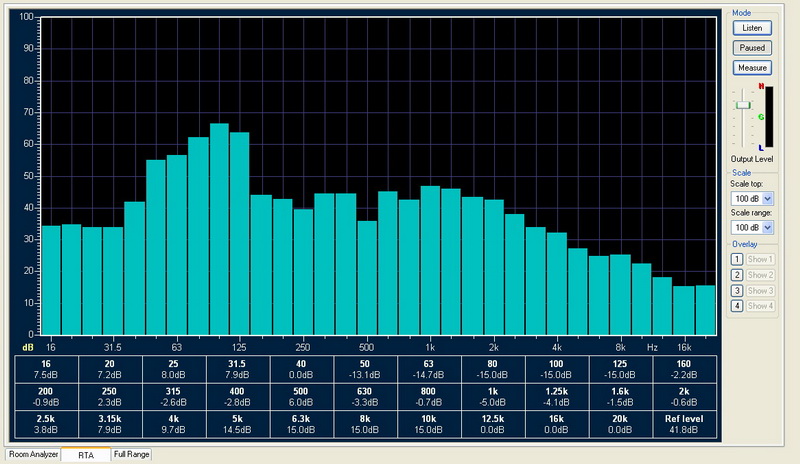

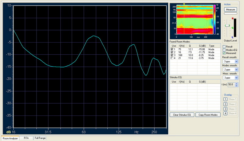

    JanR
    26.01.2006
    32.159
    1.530
    Noen målinger, enkle sådan.
    Først ut er "room analyzer"
    Vedlegget viser RTA (også med test tone)
    /jan

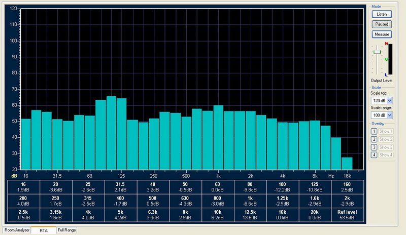

    JanR
    26.01.2006
    32.159
    1.530
    Gauss 1502
    Cassandra Wilson "strange fruit" (orke bytte cd hele tia....) som går igjen på alle målingene.
    /jan

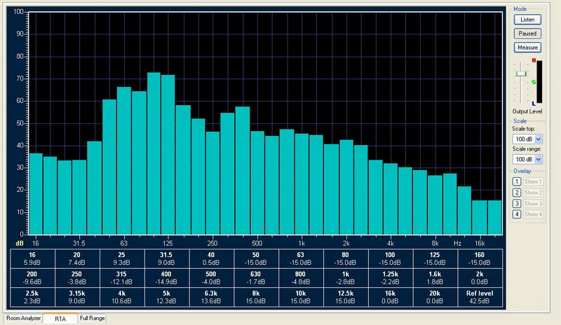

    JanR
    26.01.2006
    32.159
    1.530
    Klipsch originale diskanter
    Alle målt med deling på ca.10k og "kun" dempet -3db.
    Og målt i fra (bakre) lytteposisjon. Dvs ca.4.5m fra ht's.
    /jan

    forøvrig ser jeg at du bommer ved å trekke alle ned 3 db ...de har jo forskjellig følsomhet
    juster nivået, mål alle uten mellomtonen inne...da skiller du snørr og barter
    tweeterne er jo bare de 4 siste stolpene
