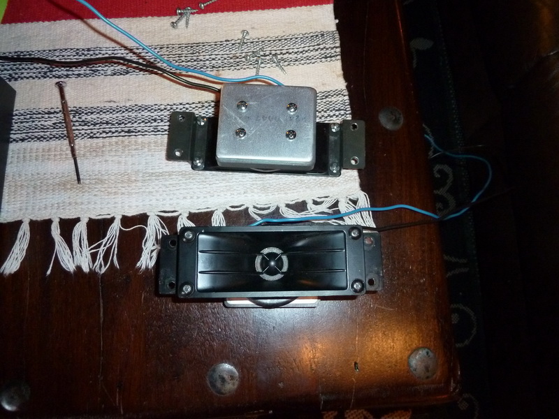

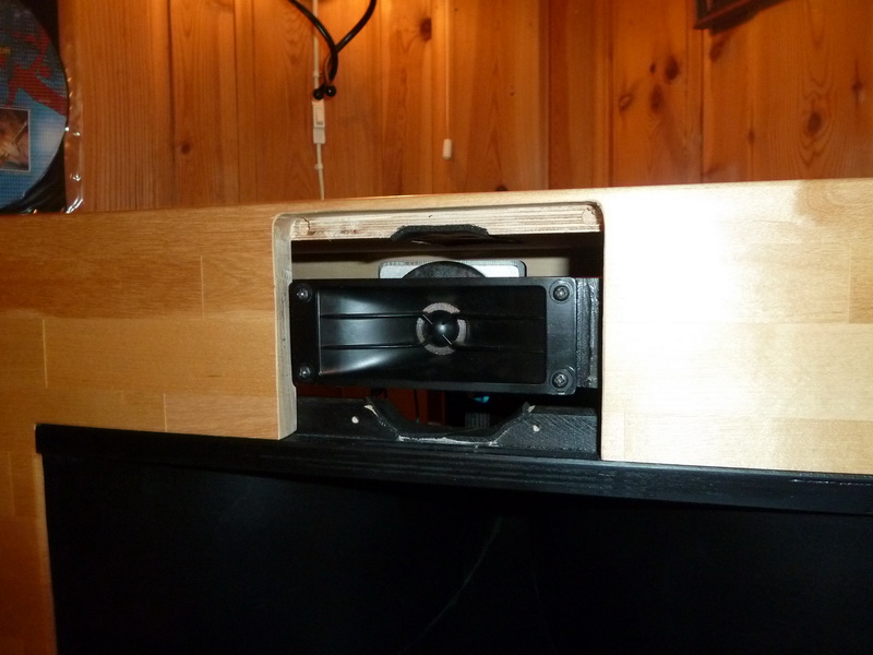

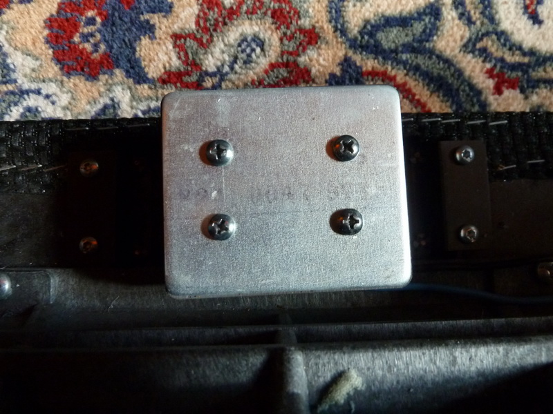

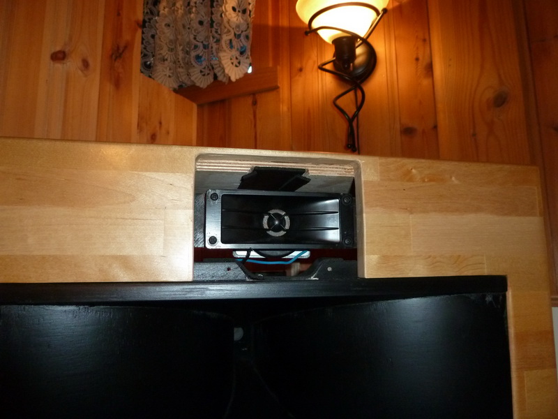

    Litt "hifi" relaterte bilder må til ser jeg.
    Byttet diskantene i dag. Ut med Crites sine og inn med Klipsch sine (Alnico)
    Altec toppene er solgt og da følger det selvsagt med mellomtonedrivere og diskanter - Crites diskanter og Atlas mellomtoner.
    Greia med Crites sine diskanter er at de tåler å bli kjørt lengre ned (4500hz) enn original diskantene (6000hz)
    Ville ikke overraske meg om det låter "annerledes" med Klipsch sine ;)
    Crites diskantene.
    /jan

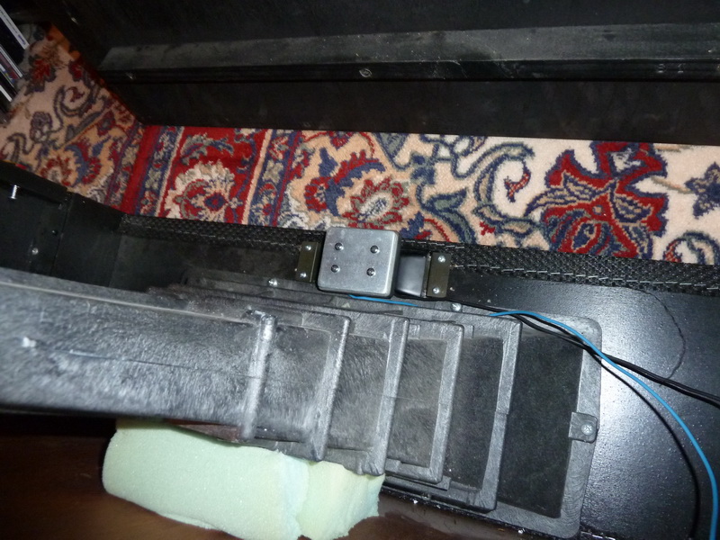

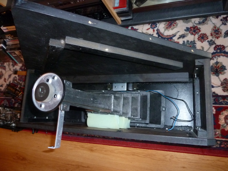

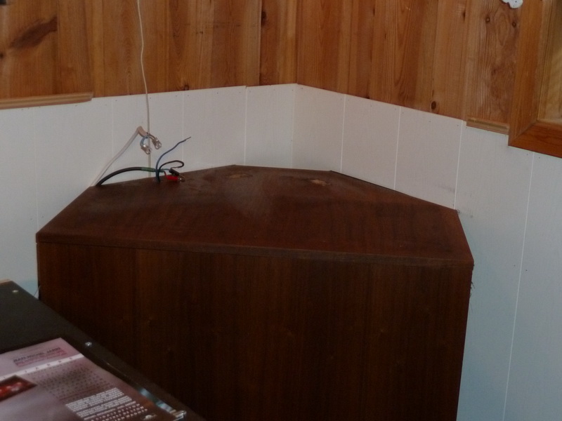

    Av med topp-platen, fram med unbrako nøkkel ;)
    Sånn ser de ut, for de intereserte.
    Med 1.5kv SC kabel, selvsagt :)
    /jan
    JanR
    26.01.2006
    32.159
    1.531
    Måtte "modde" topp-plata litt.
    Satt 2 klosser der som var limt, spikret, ja gud vet hva ikke....satt noe helt for jævlig iaf.
    Klossene borte = kan sette toppene lengre bak så ser det ikke ut som de holder på å falle ned.
    /jan

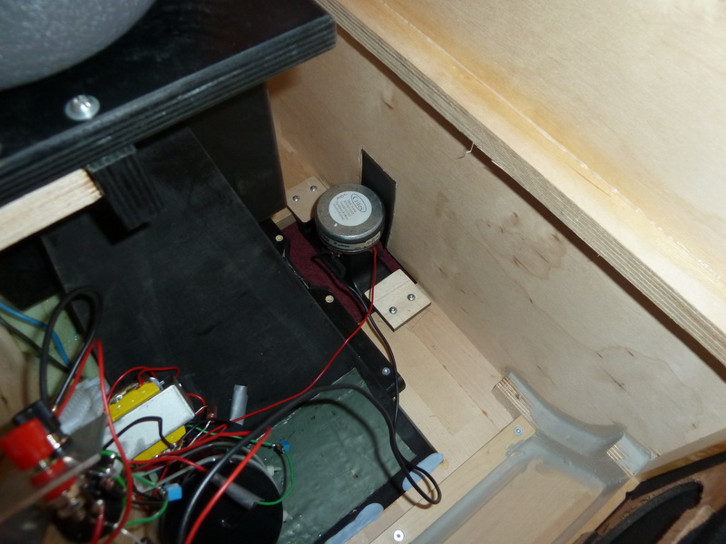

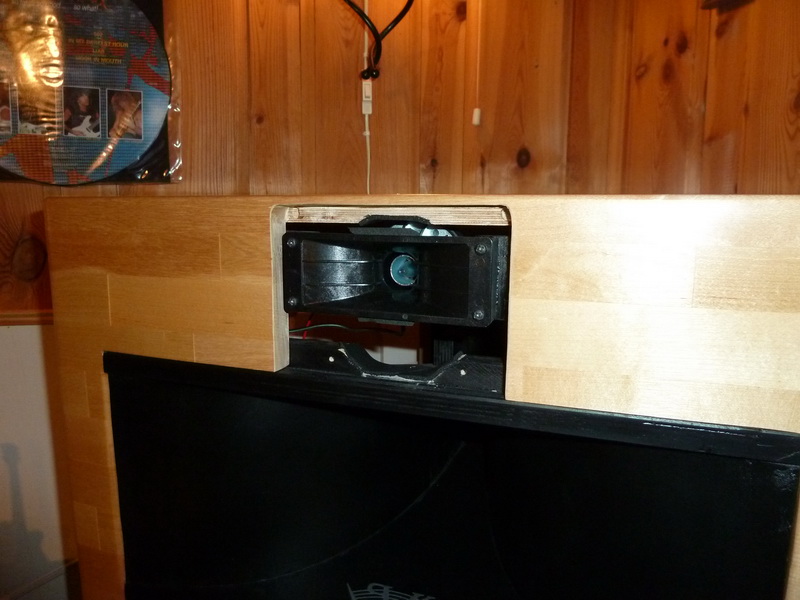

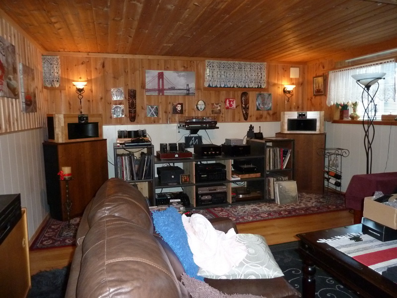

    Og der var de "nye" diskantene på plass.
    Litt midlertidig men de sitter der, enn så lenge.
    Og sånn ser det ut pr dd. Omtrent som for 3 mnd'r siden :D
    Slo meg når jeg holdt på at jeg bruker bare ræl ledning hele veien :cool: 6 kv sc til bassene, 2.5 kv sc internt i basshorna, 2.5 kv sc til toppene, 1.5 kv sc fra mellomtone og diskant til filter.
    Har en Klotz hengende der som også brukes på toppene, vel brukte. Skal få huket de på en dag og høre om det er noen forskjeller å spore.
    /jan

    Men, låt det bra å kjøre Crites-diskantene så langt ned da?
    Ellers, morsomt med helgesnekring!
    / Morten
    Gjorde det tidligere, med original toppene/horna. Brukte noen Crites bygde A/4500 filter (brukt i khorn sist på 60 tallet - først på 70 tallet)
    Og jada, fungerte greit det :)
    De siste mnd'ene har man kjørt med andre drivere - filter (og topper ikke minst) ikke helt slutt ennå. Bruker 1 ordens - 6db filter pr i dag (på toppene) Andre drivere osv osv. Marchand 450hz/24db på bassene.
    Men...føler at ting spiller veldig bra nå, bedre enn noen gang faktisk. Så noe godt har det vel kommet ut av den her "lekingen"

    Står ikke stille her nei. Kan det forståes slik at du liker Alnicoene bedre enn crites sine?
    JanR
    26.01.2006
    32.159
    1.531
    Måtte bytte siden crites diskantene er solgt :)
    Som sagt tenkt på å bytte en stund men du vet...treg.
    Og ja, klipsch sine er nok bedre hos meg.
    Har vært nevnt ett par ganger av gjester at det muligens mangler litt "futt" i de øverste regionene, på noen plater - låter.
    Ikke vært noe problem bare så det er sagt, spiller mest bråkemusikk uansett ;)
    Lurer på om det er forskjell i eff. på de to diskantene ? Førsteinntrykket føltes litt sånn.
    /jan
    JanR
    26.01.2006
    32.159
    1.531
    /jan
    Etter noen timer med musikk, vel mange timer egentlig, så er det ikke så mye tvil (i mine ører) at Klipsch sine (originale khorn) diskanter er hakket vassere.
    Blitt spilt endel forskjellig musikk/sjangere sånn i test øyemed, og det er jevnt over bedre. Ikke kvantesprang bedre men det lille ekstra som på mange plater er godt merkbart. Og det merkes i begge endene (hihi) - både nedover og oppover.
    Skal jeg være ærlig, og det skal man jo, så har jeg ikke lidd noen nød tidligere. Som sagt vært på ett fåtall skiver/låter at det har vært savnet litt mere futt og oppløsning oppover spesielt. Men...sånn i etterpå klokskapens navn skal det sies at det her burde vært testet tidligere.
    Toppene til BHO m/ALK trehorn har jeg aldri hørt med annet enn Crites sine diskanter.
    Ser jo at det her kan virke litt som dissing av Crites sine, det er det overhodet ikke ! Det er bare det at Klipsch sine fungerer noe bedre i den her konfigurasjonen og i mine ører enn Crites sine. Kan jo nevne at jeg har brukt Crites sine diskanter leeenge så vi er ikke på noen måte "uvenner" :)
    Dagens ord fra Bunkers. Nå...mere musikk
    edit. legge til at det kun har blitt spilt flac - mp3 - wav.
    I dag går det i cd og ...... får komme etterhvert ;)
    /jan
