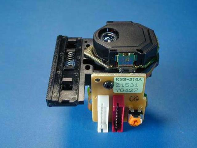

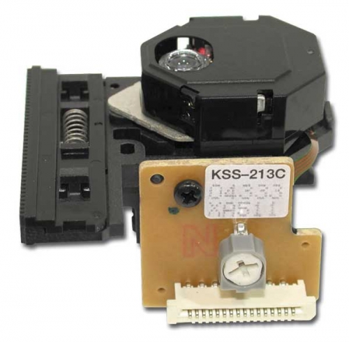

    Appropå drev. Hev meg over AN drevet med lyst og skrutrekkere tidligere i dag. Bytte laser var planen.
    Bare for å ha sagt det....jævla duste kabinett på Zero driverket !
    Nuvel, fikk demontert røkla, fikk av gamle laser'n (kss-213c) og ser jo at det her " kommer aldri i ville helvete til å gå...."
    Bytte-laser er en kss-210a, som vistnok skulle passe og ble levert i endel av Zero driverkene har jeg blitt fortalt. Men neida....fader ikke samme kontaktene på de to laserne, ellers kliss lik.
    Så da er det tilbake til tegnebordet, få tak i kss-213c og krysse fingrene ;)
    Det positive er jo at nå vet man hvordan, og fikk jo renset litt inni der i samme slengen.

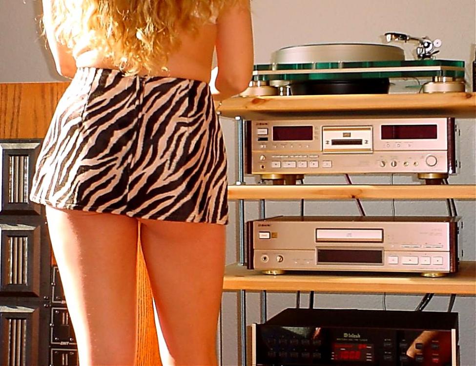

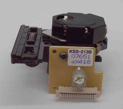

    Hey JanR, husk at tage nogle fotos, så vi kan se dine reparations-talenter :confused:
    Jeg har en ubrugt KSS-213B, kender ikke forkellen på KSS-213B-og C', som jeg har købt home som reservedel, om uheldet er ude. Har fået fortalt, at linse-hovedet kan skrues af og anvendes til en KSS-272A, det er jo den som anvendes til de gamle Sony-giganter...
    Fandt et billede af din vivs spiller
    Min er her

    Forskjeller på kss-210A og kss-213C er kontaktene på "pickup" huset. Laser og pu huset er 100% likt.
    kss-210A og dens ekvalenter har 2 kontakter på huset, kss-213(c) har kun en kontakt, type pluggfri (trer kabelen rett i kontakten på pu huset)
    Trøsten er at de som jeg kjøpte kss-210A av har også noen kss-213C liggende. De har ikke lagt de ut på ebay ennå og jeg skulle få den til samme prisen som 210a. Dvs ca.130kr hjem i postkassen.
    Tok desverre ikke bilder sist men skal jo gjøre jobben om igjen, hehe, så da skal jeg huske kamera. Bestiller ny laser pickup i morgen.

    Litt off-topic men med tanke på bildene rundt ny laser, altså de feminine inslagene så kan det hende "den nye sorte" fikk annen betydning i mitt hode :)

    Den ræva minner meg om noe kan det være en reklame for Infinity ?

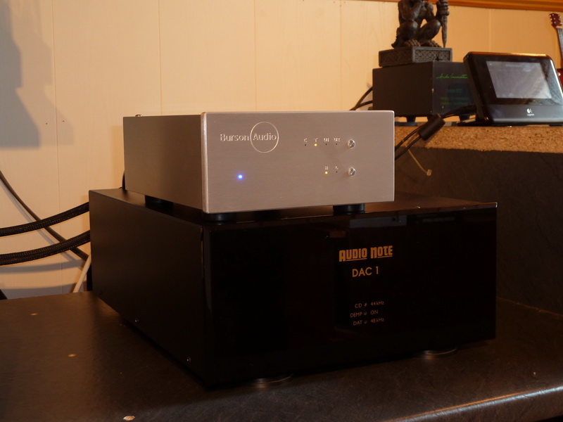

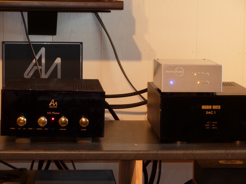

    Som sagt fått ryddet litt racket, ut med lånt hardware. NEVATON fra Home | moiz.no var innom, fikk med seg to esker hjem, og "glemte" igjen en her ;)
    Min favoritt ikke-rør-dac.
    /jan

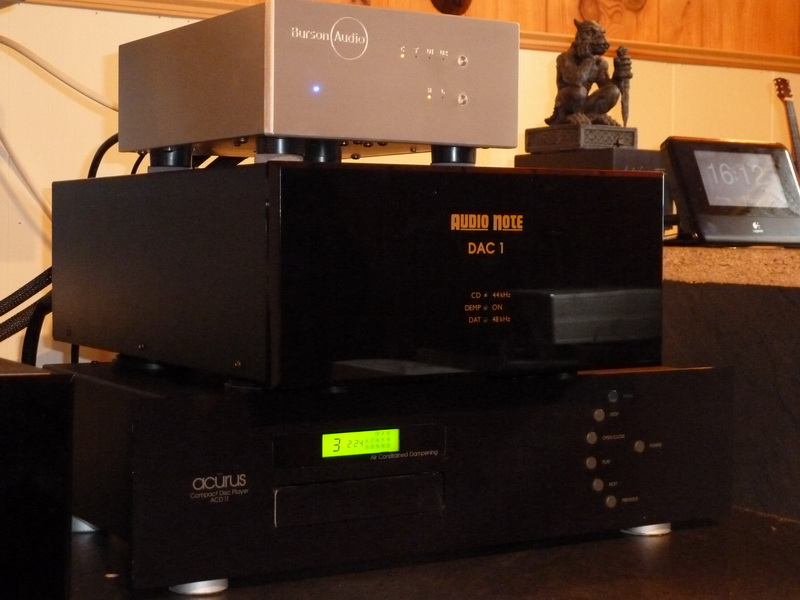

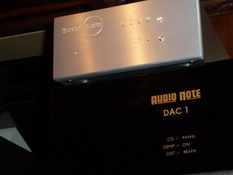

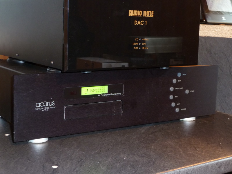

    Skal få noen timer med spilling, så får man se om de opplevde forskjellene er lik som sist den var innom.
    Står og "spiller" på den her for øyeblikket.
    Og blitt parkert her.

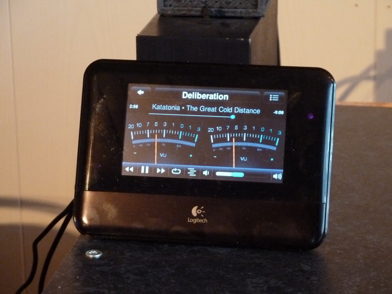

    Liten og nett.
    Eneste jeg savner, gammeldags som jeg er, er to rca inn. Ellers har den jo det meste, bruker tos til touch'en, vivanco til driverkene.
    Vis vedlegget 144808 Vis vedlegget 144809
    /jan
    Er den bedre en Audio Note dacen din?
    Hehe den var kjapp du. Annerledes er vel mere korrekt å si.
    Forskjellene sist hvis jeg ikke husker helt feil var noe sånt som " AN er mere LIVE'ish i måten å spille på, Burson mere studio lik " Men det var da.
    Sist den var innom hadde jeg andre topper - filter osv, mulig enklere å ta forskjellene nå....vi får se. Tilbake til start, typ.
    /jan

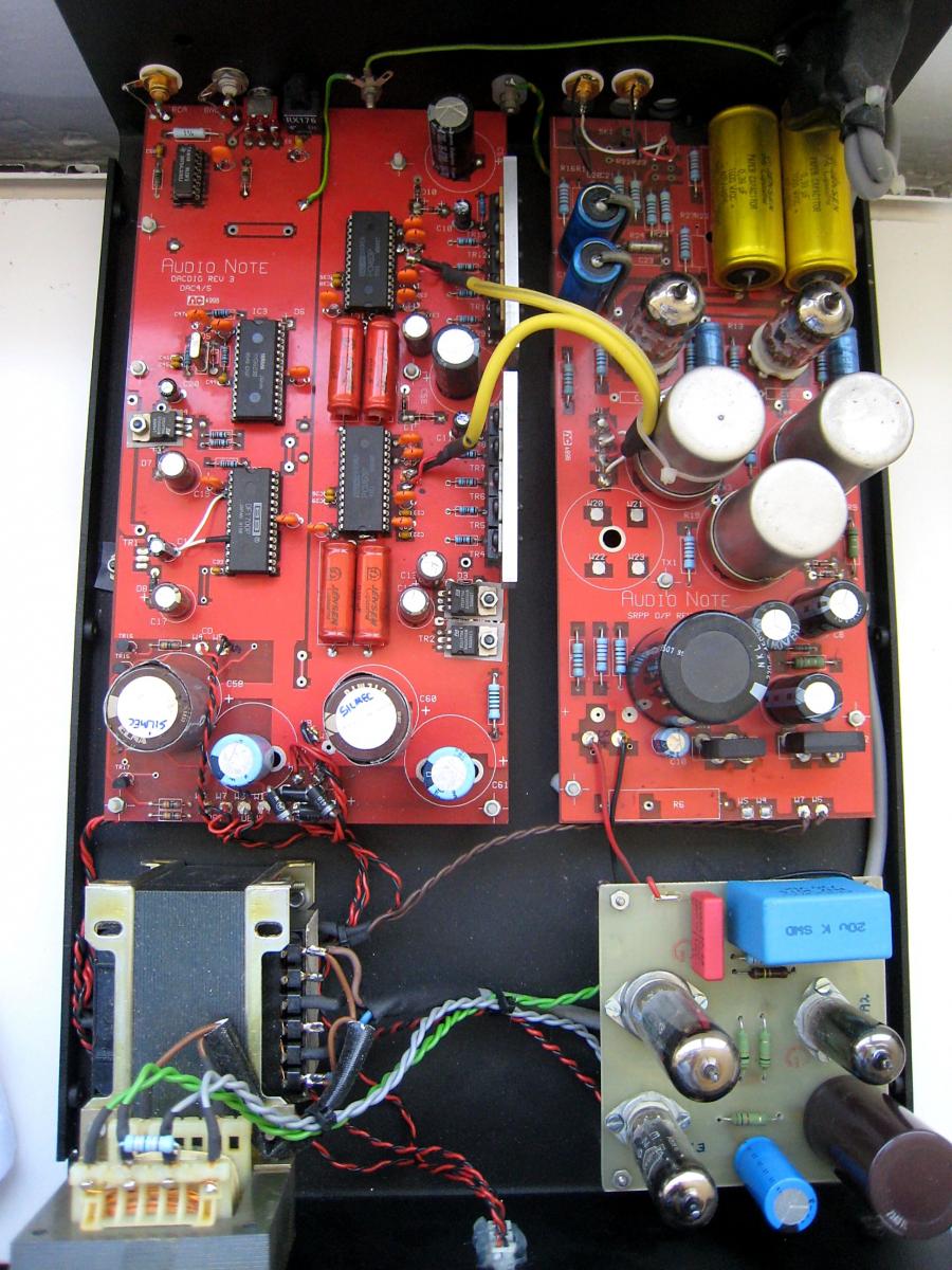

    Jamm, så er denne "AN dac1 mod" jo nok ikke af nogen interesse...!
    - Ekstra Strøm forsyning og rørensretning.
    - Black gates og Elna Silmec
    kondensatorer.
    - Nos Rør fra [COLOR=#00000]bl.a[/COLOR]. engelske Mullard.
    - Mundorf Silver/gold tråd mellem det
    digitale og analoge kort. ( det org. kabel
    medfølger).
    - Schotzy dioder i digital delen.
    - Demp kreds er bypasset = enklere og
    bedre signalvej.
    4.000-dkr. (det er ikke min, men overvejer at slå til).

    Slå til.
    Seriøst, prisen er veldig god, dac'en er (originalt) veldig god. Ikke noe å lure på min venn :)
    Og ikke minst greit med litt tips, hvis man skulle falle for fristelsen til å modde litt.
    [h=3]Schottky dioder er på gang. [/h]/jan

    Acurus kan brukes, helt klart.
    Ikke helt der oppe med Rega, i mine ører.
    Kun kjørt med Burson så langt, på begge drevene. Kvelden er ennå ung ;)

    Mest spent på når det kobles oppimot en dac som er mer sær på leddet foran...Hva som skjer da...
    Hehe ikke så sær, heller litt annerledes ;) Ta det etterpå, mate litt unger og denslags nå.
    jo...fikk bestilt meg en ny laser/laser pickup til AN drevet. Tærer på lommeboka det her.... 128.53 NOK (alt inkl - hjem på døra)
    Og jada, riktig laser nå :D
    /jan
    /jan
    Er det noen fingre som må krysses så bare si fra. :p
    Neida hehe.
    Til og med selger spurte 3-4 ganger " er du sikker nå da......" :D
    /jan
