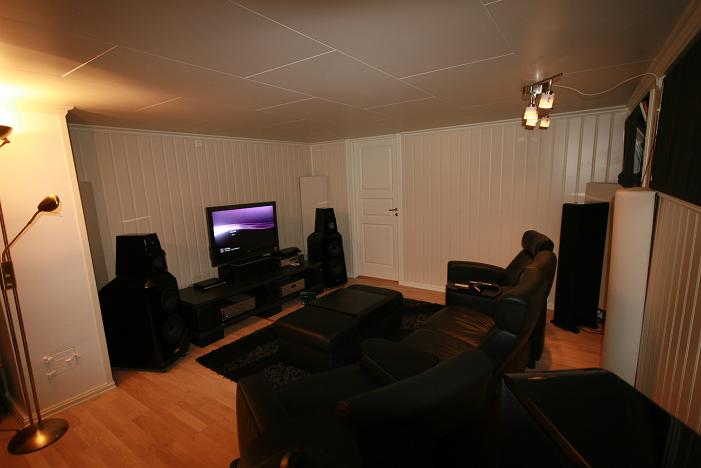

    Etter mye om og men kan jeg endelig presentere mitt ferdige av-rom/kjellerstue.
    Skal hoppe over oppussingshistorien, siden det fins utallige gode tråder om det på andre forum.
    Uten videre introduksjon:

    Gleder meg til å få høre dette systemet.
    Det ser griselekkert ut! :)
    Og Ascoltaene vet jeg spiller bra!!

    Ja´ dette såg veldig bra ut.
    Likte forsterkeren du har der. ;)
    Likte sofaen du har der også.
    coolbiz
    31.03.2006
    9.644
    5.415
    Sydvestlandet
    Hmm.. Ryggen er veldig høy på den sofaen. Dette gir opphav til uønskede refleksjoner nær ørene som gir utsmøringer i tidsdomenet og andre akustiske uhumskheter. Du blir nok nødt til å selge den sofaen billig til f.eks. meg, jangri. ;D

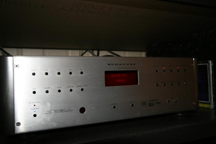

    @Geir_H: forsterkeren er jeg kjempefornøyd med. Føler også jeg gjorde et godt kjøp: 48k for begge, demobrukt. Det viste seg allikevel at en HELT ny pre-amp ble sendt pga de visstnok hadde solgt den demobrukte:) Og en STOR takk til Gut_man som tipset meg om at de var til salgs. Hadde jeg ikke kjøpt de forsterkerne hadde det nok blitt noe hifi-klubben greier og svs-oppsett, siden jeg ikke visste bedre på den tiden...

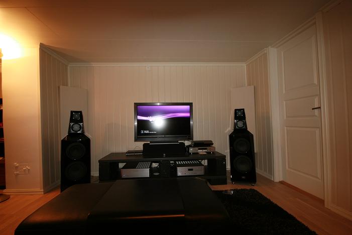

    Da har jeg vadra opp høytalerne til beste evne. Sideveis er de helt vater, men front og bak er ikke vater - kanskje de ikke skal være vater heller? Uansett klarer jeg ikke løfte 60-70 kilo og skru ned spike'sa samtidig:p
    har også flytta bittelitt på høytalerne, så nå står de ca 32 cm fra sidevegger til front av HT.
    Avstand fra begge HT til Sweetspot er 270 cm.

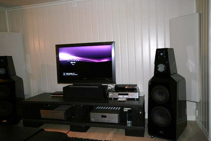

    Etter et kort besøk av FallenA, ble det bekreftet at mellomtonen i Ascoltaene er litt for frodige av seg.
    Han ga noen plasseringsråd, og etter litt prøving fant vi ut at mellomtonen ble litt dempet ved å plassere høyttalerne var vinklet midt på lytteposisjon.
    Vi prøvde også å trekke de ut fra bakvegg, men da ble det ennå mer skjærende lyd.
    Konklusjonen ble at jeg skal smelle opp de restrerende akustikkplater i tak og på sidevegg - nå har jeg kun satt opp bassfeller i tre av hjørnene i rommet, samt "et halvrør" bak lyttepos.
    Er det noen som kan svare meg på hvilket av disse alternativene jeg skal sette opp akustikkplaten etter?

    Lyden må treffe øret ditt direkte før refleksjonen gjør det,så da vet du hva som skal velges.Enkleste er å sitte i sweetspoot og få en til å gå med et speil langs veggen.Der du ser diskanten og mellomtonen.Der kan du prøve å henge de opp.

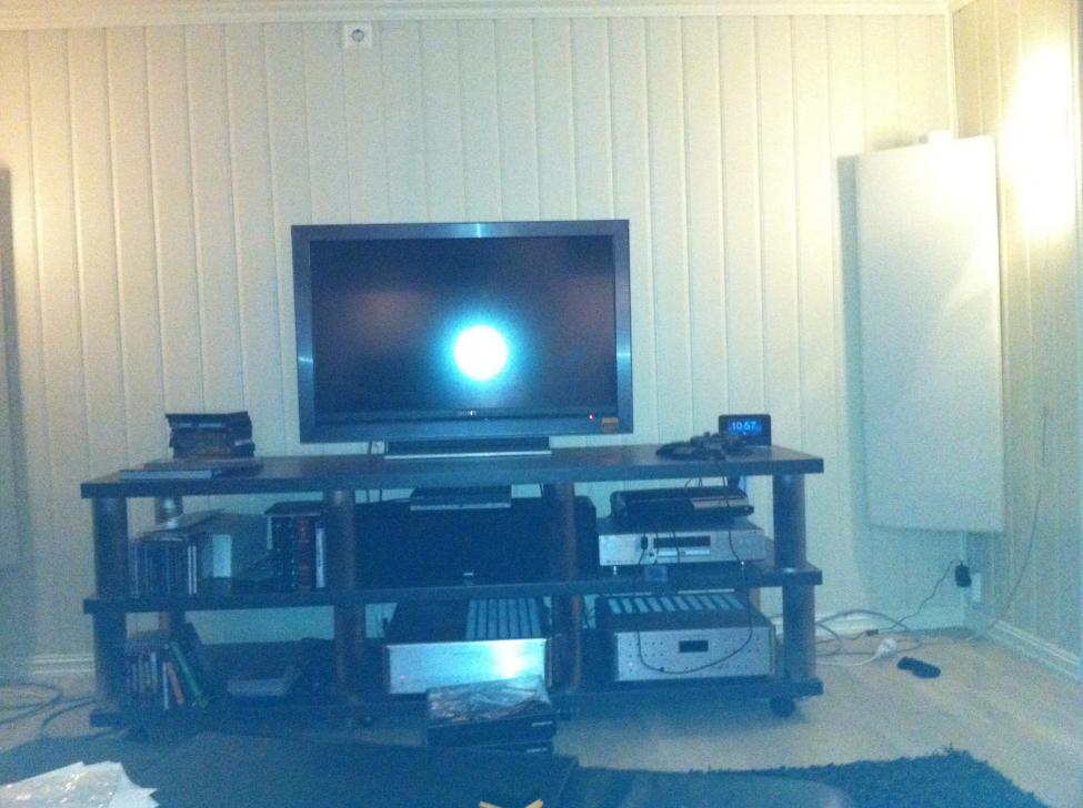

    Er det et lag rockwool i hvert hjørne bak ht, eller lag etter lag?
    Tykkelse?
    Effekt? :)
    jangri
    20.08.2008
    44
    tenker du på den hvite dempematta som står i hjørnet?
    Det er akustikkplate kjøpt på acoustictuning.no
    effekten var mer kontrollert og tight bass syns jeg.
    tykkelsen er vel 5-6 cm.
