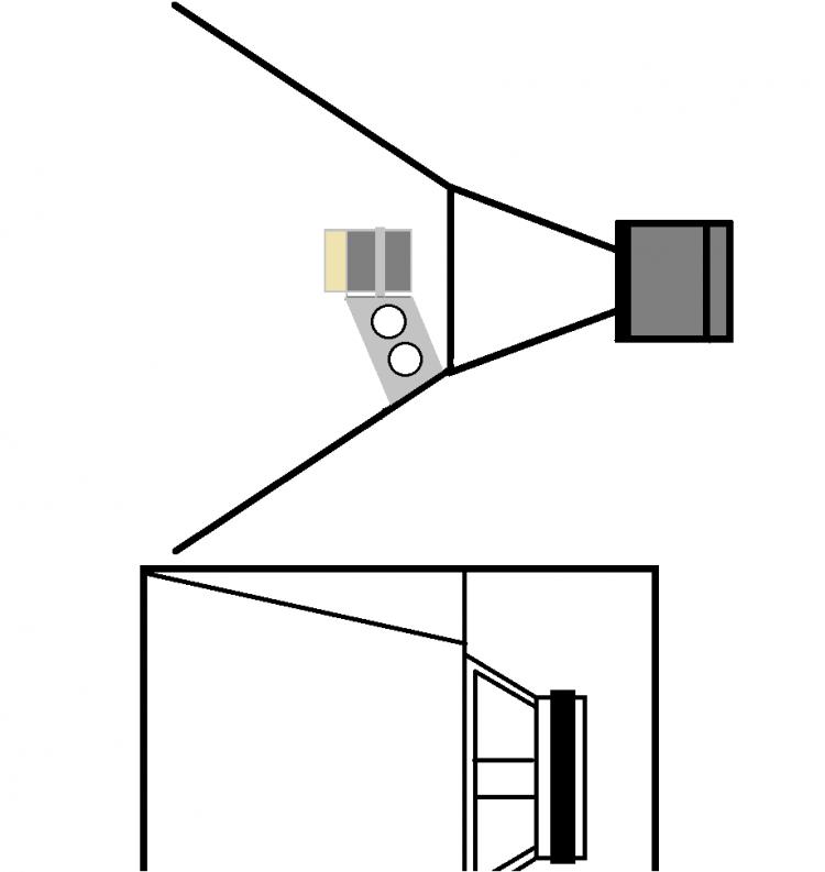

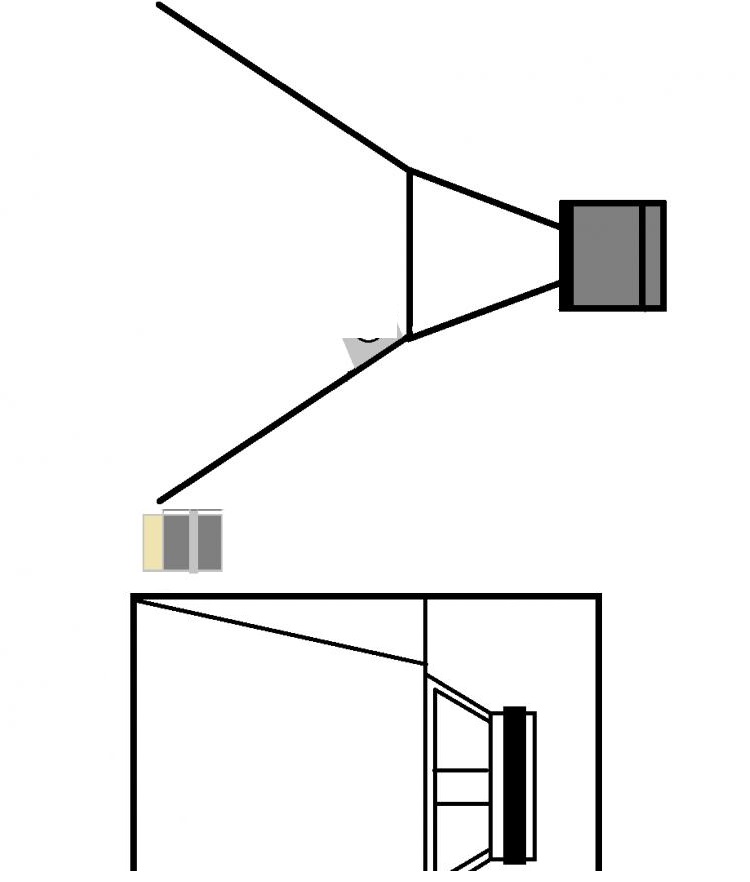

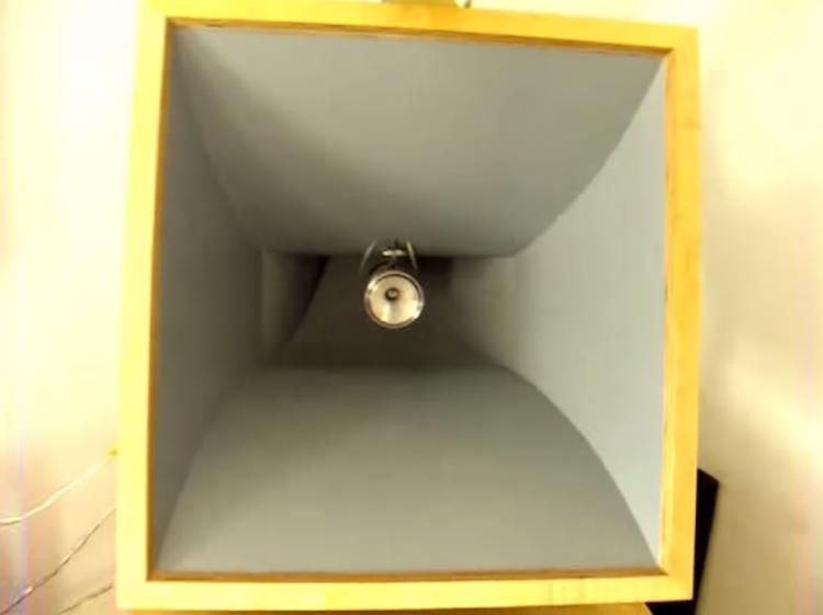

    Her vises det litt grovt om hvordan det blir.. men her er T 90 lagt på en liten brygge... men det er en løsning som blir for lavt i mine ører.
    ca 140 cm høyt og går da under "compact speaker" :cool:
    57.672
    111.611
    Du fester T90 på en metallbrakett som er bøyd opp/inn i hornet, og festes på toppen av J-horn
    D
    Dåbbel J
    Sett den BB løsningen.. (din) men blir ikke det litt høyt igjen ? selv om en vinkler....
    57.672
    111.611
    Du setter den i den høyden du ønsker - dessuten er det midlere høyde på det store hornet som teller. Du vil mest sansynlig ikke merke hvor du setter diskanten +/- 20-30 cm. offsenter.

    Oki.. dette er noe jeg må prøve meg på. Skal se om jeg kan få gjort en dummy eller no for og teste Sluket.
    Kan til og med lage en brakett i tre om så er.....
    57.672
    111.611

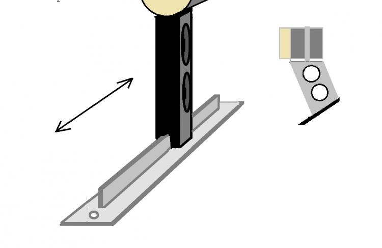

    T90 er ikke så tung - kjøp en alulist på Maxbo -4-5 cm. bred - pluss en slangeklemme. Bare å bøye til en enkel brakett i skrustikka, tar deg ti min. og koster en hundrelapp.
    D
    Dåbbel J
    Takk for knalle ideér Slukster....
    noe sånt ?
    Nå er det LMC - HEL og nå meg... :rolleyes:

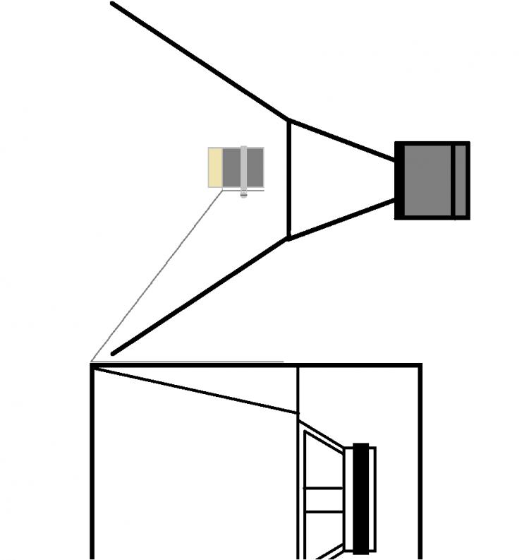

    Eller tenkte du og plassere på J-Horn ??
    JoHoo
    20.02.2013
    4.243
    4.167
    Plassert på Jhorn inn i rompa
    Uff ja, det ser jo nesten ut som en slik en minimonitor... ;D
    Seriøst, det ser da veldig bra ut!
    Hvis du vil kan du jo heve mellomtonehornet litt, så får du plass til alskens forskjellige løsninger til tweetern mellom der.

    Blir dette feil..??
    sorry er ingen kløpper på dette med klipp og lim..
    Det og lage et hull i 2360 for og sette T90 på en brakett som er montert på bak/undersiden av hønnet...

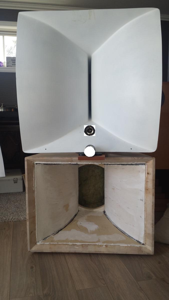

    Men for å stille et spørsmål.... siden det er så smalt i halsen til 2360... vil det ikke gi lydforringelse?
    Eller har det lite og si pga av at selve hornet er så stort?

    Det blir litt lavt, og så blir det en stor glippe mellom J-Horn og 2360, ikke helt i min estetiske gate.. :p
    57.672
    111.611
    Dersom du ikke kliner T90 helt inn i halsen så tror jeg ikke det betyr all verdens for lyden. Har hørt noen oppsett hvor diskanten har vært montert på denne måten. T90 er jo ikke stor i diameter. Dersom T90 skulle monteres absolutt i senter for 2360 så kunne du dreid til en omvendt faseplygg og satt bak på T90 slik at du guider lydbølgne rundt, helt symmetrisk.
    Er du en kylling så lager du en slik innretning;
    Koster deg bare et par 6 mm. hull i 2360, men det er ikke så farlig. NB, dette er ikke belæring, kun ideer og forslag!
    57.672
    111.611
    Etter hva jeg har forstått skal det benyttes DSP? I såfall kan du selvsagt trekke T90 så langt ut di gidder i 2360, og løpetidskorrigere deretter.

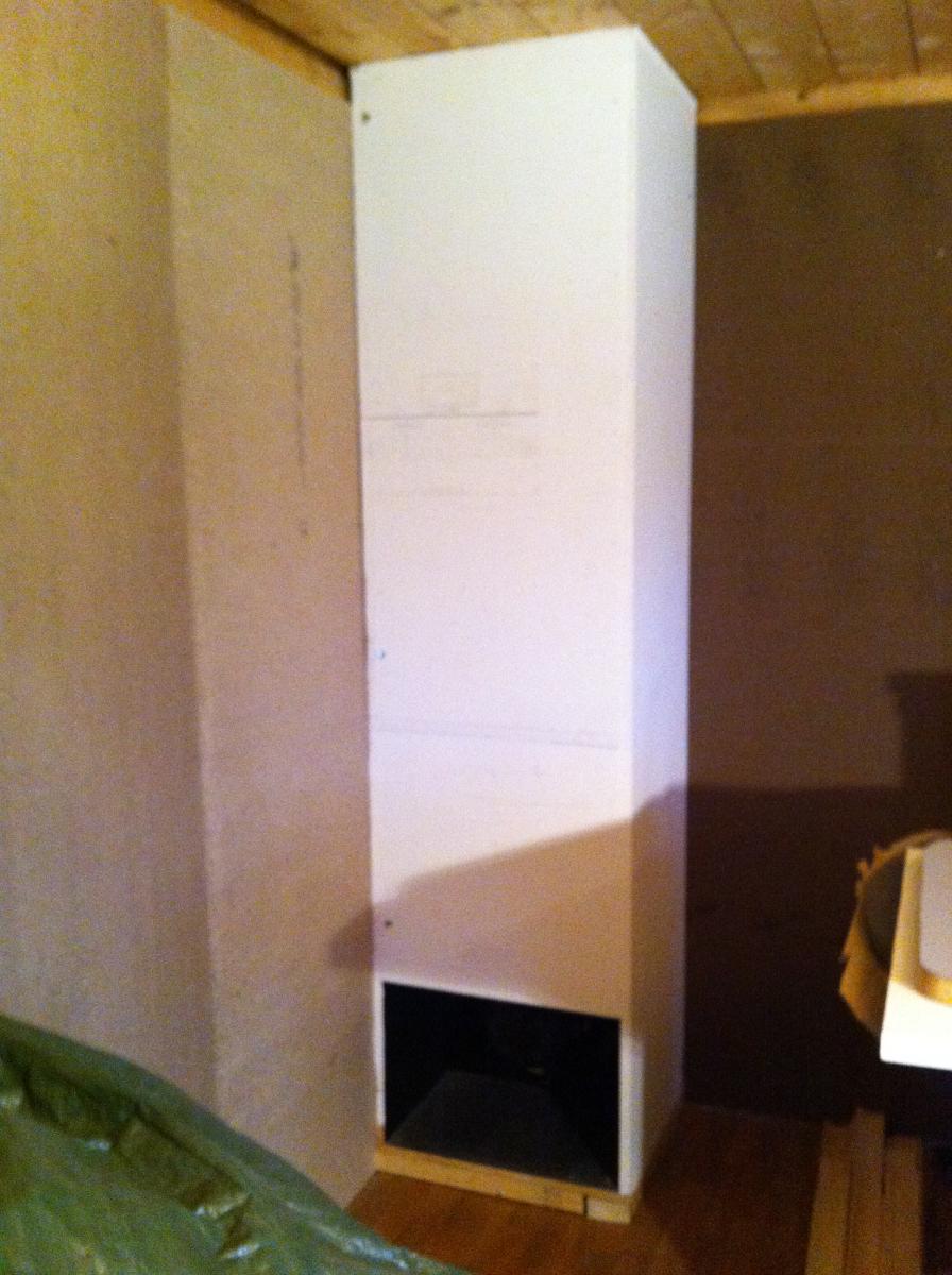

    Det er fint vær, og terrassen er et behagelig sted og være, dog så står det 2 stk J Horn her og.
    Holdt på litt her i helgen med og gjøre dem pene, rett og slett fjernet litt sparkel og litt akrylfugerester.
    Jeg syntes ikke det burde syntes - derav vekk med det, ja jeg er en jålekåpp :rolleyes: når det kommer til sånt...
    Har og testet ut farger til J Horn og til 2360, jeg satte premissenne og sambo var hjertens enig - sånn det seff alltid er .... ;)
