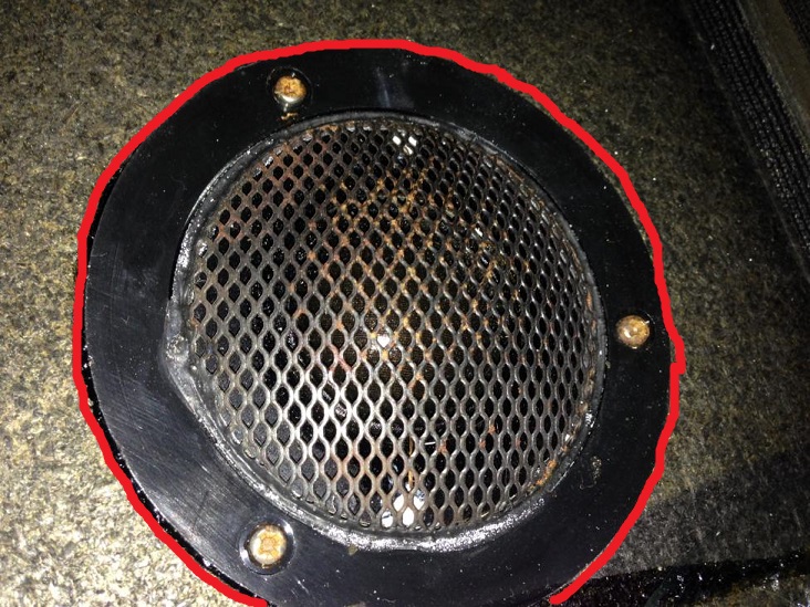

    Men jeg ergrer meg fryktelig over de diskantene.
    De vil bare ikke løs.
    Lirk meg her og lirk meg der.
    Det eneste som kommer til å gi etter til slutt er sponplatene skiten er limt fast i.
    Fikk løs pakningen over men lenger kommer jeg ikke.
    Når det en dag flyr en jævel i meg kommer jeg til å gå løst på den der med stikksaga.

    Har du lossat diskanten ännu?
    Jag föreslår att du gör så här.
    Såga med en sticksåg, kant i kant med diskantens platta, så som det röda strecket på bilden.
    Diskanten är väl en SEAS H 087. Plattan är gjord av aluminium.
    Om diskanten är limmad är det risk att aluminiumplattan blir böjd när du försöker lossa den. Det är inte bra.
    När du monterar tillbaka diskanten igen, är det bara att montera den i samma hål och täta med Plastic Padding.
    Vis vedlegget 302671

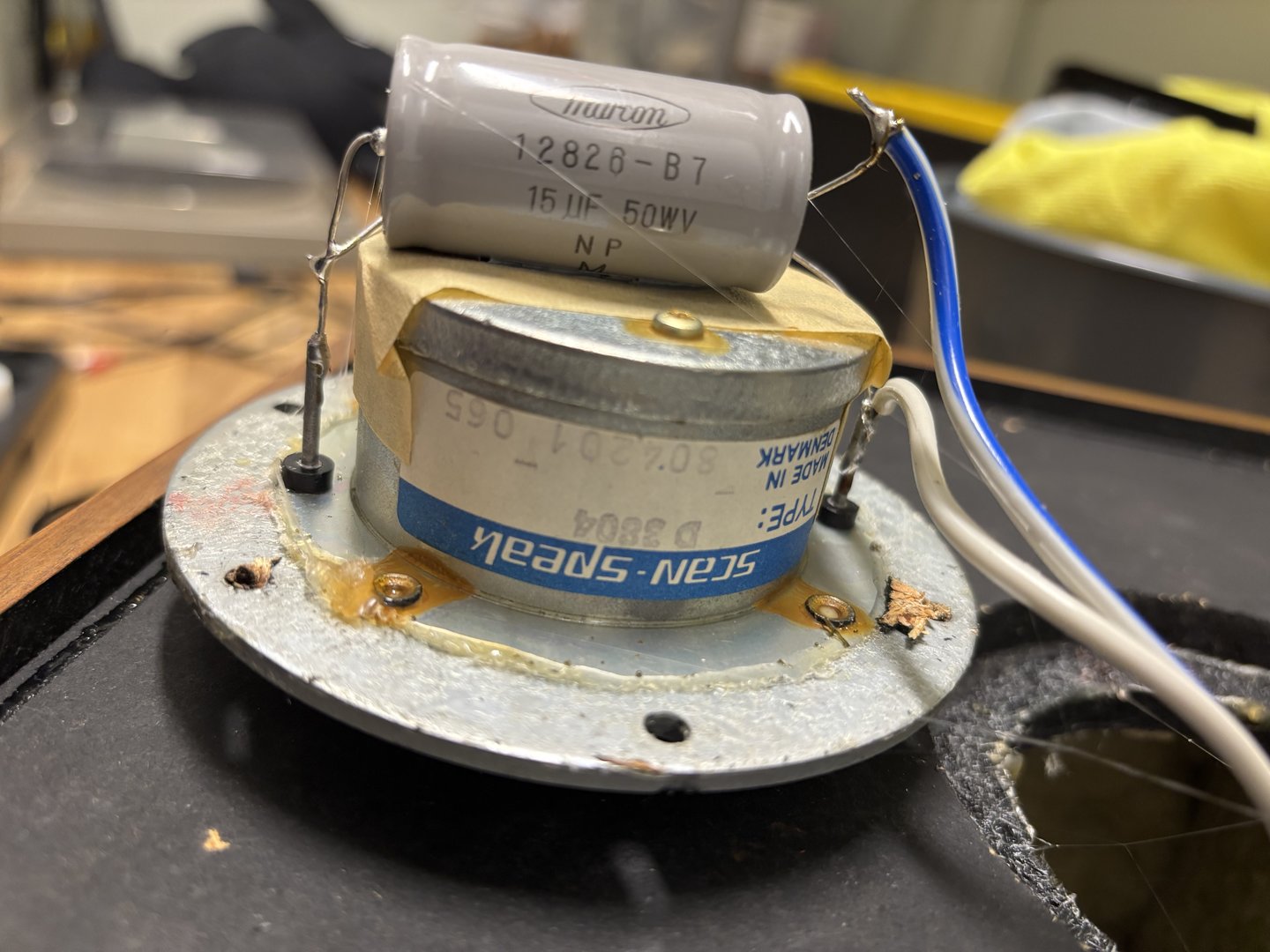

    The tweeters are Scan-Speak D3804.Can be black(like in my A-25s),light or with a fastening ring.Always with the same typical mesh.Scan-Speak started making their own tweeter since they weren't happy with neither Philips,nor Seas that they had been using earlier.This was in 1970/71.We have to remember that it was already in 1968 that ragnar Lian and Dave Hafler met and started making of the A-25.
    Vis vedlegget 302672

    6 dB-filter (om det inte finns en spole som inte syns i bilden)
    Ingen spole. Har gått fint så langt , ble det produsert uten for å spare kostnader ?
    blir fort litt kostbart å bygge et nytt filter , er det verdt det ?
