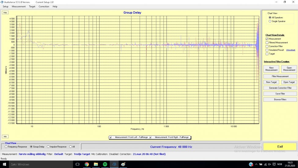

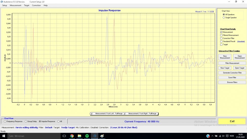

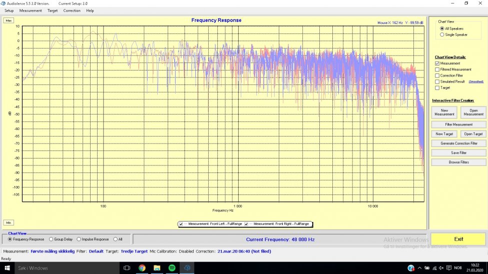

    Målinger:

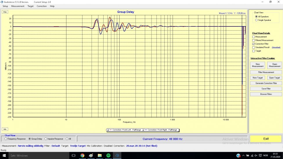

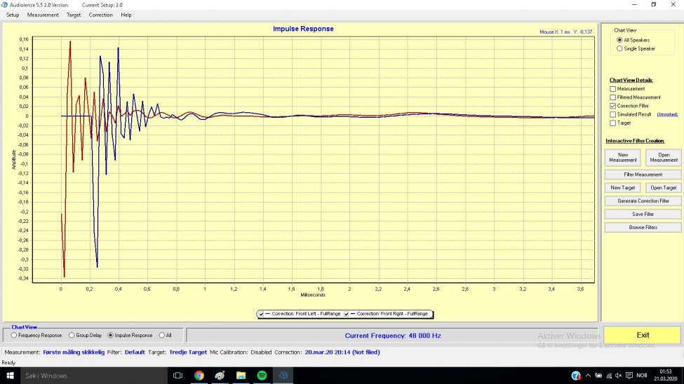

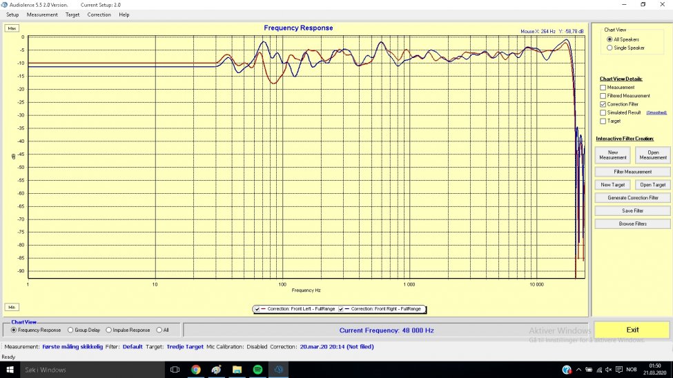

    Korreksjoner som AL lager:

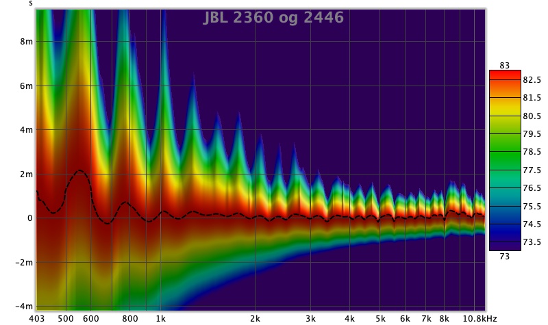

    Har fått litt hjelp. :)
    Har tatt en måling av hornet, ca 0,5m avstand, med kun en 22uF kondis i serie.
    Den sorte linjen har jeg forstått er Group Delay?
    Ikke spør inngående om forklaring på hva GD er, forstår knapt noe selv.
    Men det som er greia er at dette en ser ved 550 og 800 lar seg ganske greit korrigeres i tidsdomenet pga dets form.
    Hva som foregår reint fysisk i hornet og driver finner vi nok ikke ut uten å LAB teste hele greia. Det skjer nok ikke :)
    Snickers-is
    05.02.2004
    19.386
    18.923
    Når vi måler horn er det viktig å tenke over en ting. Vi justerer innstillngene slik at vi ser mest mulig i målingene, og det er gjerne der ting forsvinner. Vi måler in room og får med oss mye, men vi har gjerne fokus på avvik i størrelsesorden 6-10dB, og tidsavvik i størrelsesorden mange bølgelengder.
    Når vi bygger høyttalere fokuserer vi på avvik i størrelsesorden 1 bølgelengde og 2-3dB eller mindre. Derfor ser jeg nytte i å filtrere målingene litt annerledes. Her er et 10dB vindu. Ved 1kHz er en bølgelengde 1ms, og ved 500Hz er en bølgelengde 2ms. Dette er et JBL 2360 med JBL 2446 storformat driver med standard membran. Målingen er utført av Oks81 (på hans egne høyttalere), og er normalisert til peak value (man antar at frekvensresponsen er 100% flat slik at man eksponerer det som skjer i tidsdomenet).
    Noe som blir ganske tydelig er den modale karakteristikken. Avvikene i group delay er i størrelsesorden 1 bølgelengde. Dette harmonerer med pre-delay på hornet (opp-flanken, altså under GD-kurven) mens etterhenget er betydelig ved de frekvensene der GD er høyere.
    Jeg minner igjen om at dette er vektet mot paddeflat frekvensrespons.
    Så la oss si vi EQ-er dette med IIR-filter. Da vil vi ta tilbake en del av avviket i GD, men jeg er usikker på hvor mye vi i realiteten klarer å fikse i tidsdomenet.
    Det kunne vært svært interessant å EQ-e inn et horn med utgangspunkt i en måling av denne typen. Det er helt essensielt å korrigere høyttalerens ekkofrie egenskaper til perfeksjon før man overhodet tenker på å røre noe som har med rommet å gjøre.

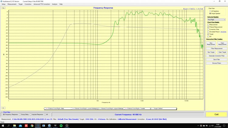

    Du kan gjøre det ganske enkelt. Du bare henter opp målingen i Audiolense, genererer samme korreksjonen som du gjorde sist. NB du må klikke på simuleringen slik at du får ufiltrert simulering .... før du genererer korreksjonen. Så kan du eksportere en simulert impulsrespons under "analyser". Denne kan du så importere i REW og så er det bare å lage diagrammer. Eventuelt kan du sende målingen til meg så kan jeg leke litt og se hva som skjer ... og poste her.

    Forstår at det er på siden av prosjektet ditt, Snickers. Jeg ble bare litt nyskjerrig, spesielt siden det var referanse til Audiolense lengre opp.

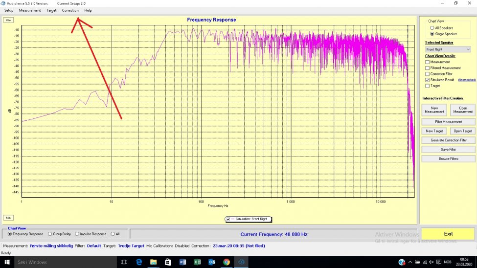

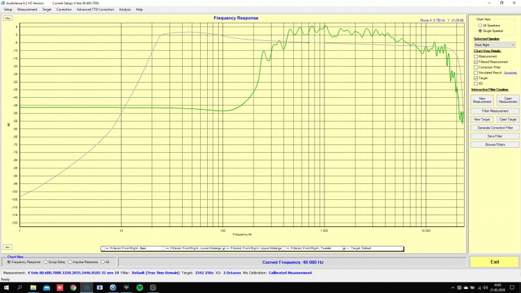

    Bx, jeg ser i help fila at Analyzer skal ligge på øverste meny, men finner den ikke her.
    Bx
    04.08.2005
    9.457
    4.898
    Ahh... jeg glemte i farten at analyse-suiten ikke er med i 2.0. Men jeg kan ta det, jeg.
