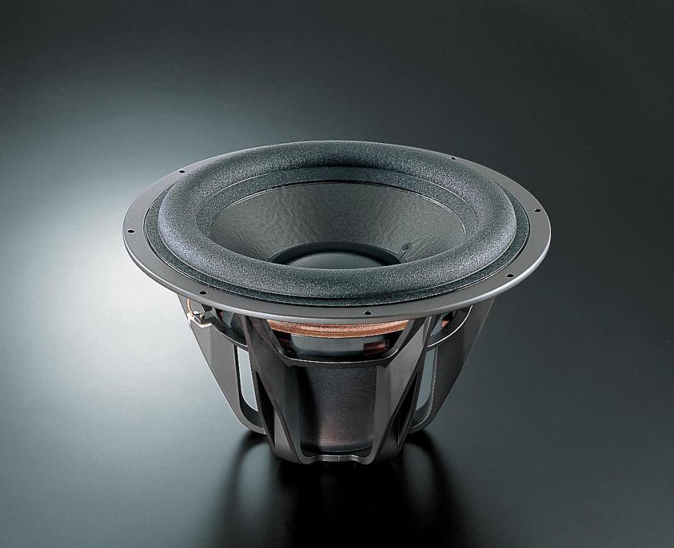

Finner jo ikke den sub'en jeg ønsker meg mest her i verden ( Infinity SWW 212 )så trøster meg med denne: (Vedlegg fungerte ikke, så det må lastes opp på nytt, Mvh Høvdingen)

Vis vedlegget 142694 Finner jo ikke den sub'en jeg ønsker meg mest her i verden ( Infinity SWW 212 )så trøster meg med denne: (Vedlegg fungerte ikke, så det må lastes opp på nytt, Mvh Høvdingen)
Bare jeg kommer meg hjem fra ærbe igjen så har jeg to av disse subene fy pokker så gøy :)
2000w burde holde sammlet til 2 kanaler :)
