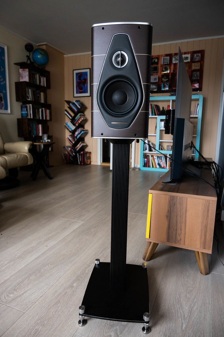

Ja, da hadde jeg plutselig nye stativhøyttalere i hus. De vakreste jeg har eid. Sonus Faber Olympica Nova 1. De har en utrolig deilig varm og relativt fyldig mellomtone og en luftig diskant som ikke tiltrekker seg oppmerksomhet. Virkelig gode musikkformidlere! Men jeg er kanskje ikke like fornøyd med bassen. På endel musikk og TV programmer er det en liten boominess som jeg ikke liker helt. Og bassen erikke like detaljert som jeg er vant til fra før. De går ned til 45hz. Men høyttalerne engasjerer veldig bra og de er ikke slanke i lyden. Rock låter godt. Jeg bruker en Devialet D200, men med SAM på de gitte høyttalerne blir det for mye bass. Jeg har aldri hatt noen utfordringer med dette med 4-5 andre høyttalere som har stått på samme plass med samme forsterker. Høyttalerne har mye rom bak seg og det fungerer best med bassrefleksene retten utover, vekk fra veggen i midten.
Dette er ikke noe stort problem, men kjenner det irrirerer meg litt til tider. Jeg kan jo gå ned på basisnivået med Devialet. Har igjen å utforske på hvilke frekvenser den bør dempes.
Men kan dette hjelpe på med en subwoofer? Jeg har hatt en TEL T/9i før, men klarte aldri å integrere den 100%. Det føltes alltid som at den ikke spilte helt i takt. Jeg redd for at jeg får samme opplevelse igjen. Velodyne har variabel fase. Vil det kunne hjelpe? Problemet mitt er at det er kun én plass jeg kan bruke med kabler, nemlig rett ved siden av den ene stativhøyttaleren. Ikke kan den være stor heller. Jeg har flere muligheter ellers i stua, men da må jeg kjøre dem trådløst. Ingen steder å hjemme kabler. Men da blir det vel forsinkelser? Jeg kan ikke forsinke høyttalerne så vidt jeg vet.
