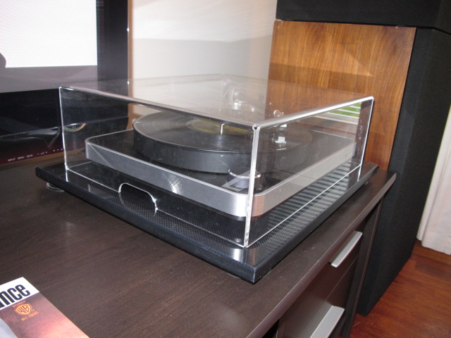

Den står på en BDR the source plate som står på Vibrapods .

Satte den rett på den billige tv benken min , da ble det bare rot og during , pga vibrasjoner .
Etter jeg flyttet den over på platformen ble den rolig , har ikke prøvd andre kombinasjoner .

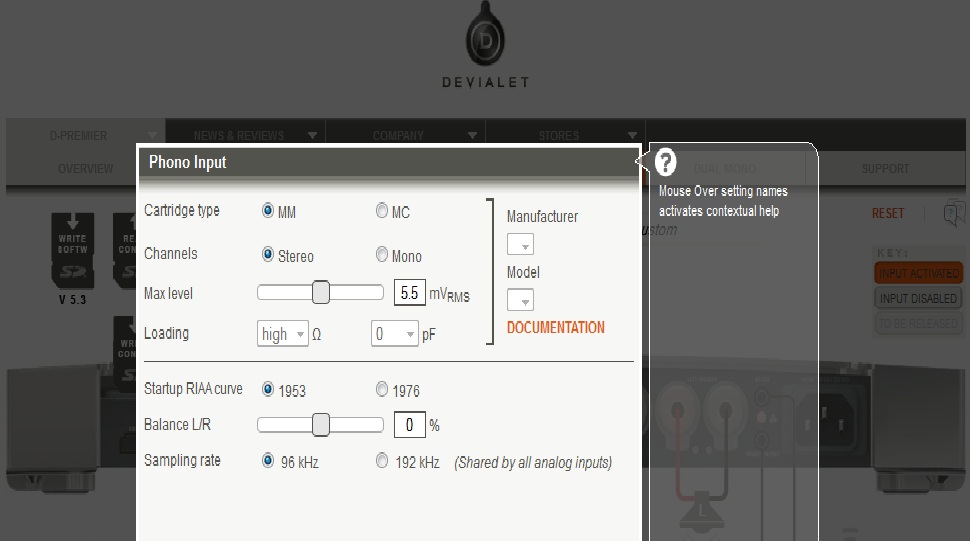

Jeg har den nyeste versjonen av Devialet software .
Her er Phono inngang 1 konfigurert slik by default .

Pickup..?
http://www.upscaleaudio.com/clearaudio-concept-mm/
Du burde endre instillinger til denne:
Reduser Max level litt...ned til 5mV, (kanskje ned mot 4mV)
Sett Loading til 47k ohm(+/- 5-10k), 100-500pF(+/- 100pF) (her må du prøve deg frem)
Jeg ville prøvd riaa-kurven fra 70-tallet...(fremfor 50-tall)

Ser ut til å være den pu en du linket til .
Skal prøve å redusere max level til 5mv , og skifte til 76 riia kurven .
Loading tror jeg er fast på mm pu , og kan bare forandres på mc pu .
Har ikke gjort dette før så det kan ta litt tid .

Det var jo enkelt :)
Forandret max mv rms til 4,5v og riia til 76 , loading var fast .
Har lyttet gjennom side a på Dire Straits , og liker det jeg hører .
Hva betyr de forandringene jeg gjorde rent lydmessig .
Føler det ble litt mer snert , og at lydbildet flyttet seg fra litt basstungt til litt mer nøytralt .

Har prøvd litt forskjellig nå , og klarer ikke å høre store forskjeller .
Endte opp med 5v rms og 1976 riia kurve .
