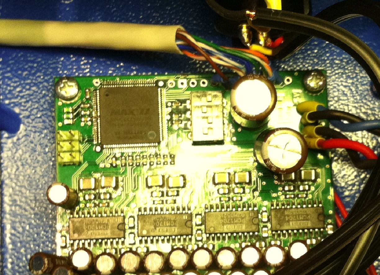

    Både "receiveren" og dac-kortet ser ut til å være ferdige print som han har modifisert litt. Altså litt ala Goldmund. :-X Interessant valg av overføringsprotokoll da. Kobles dacen til pc via USB, eller må du ha en stasjonær pc med PCIe for å få brukt den?
    Litt forundret over at han reklokker signalet før det lange strekket med CAT-kabel til dacen.
    Er det mulig å se hva slags utgangstrinn han bruker? Fire stykk PCM1704 har jo en utgangsimpedans på noe sånt som 250 ohm. Kombinert med +-8mA strøm ut så burde det være enkelt å få til I/V konvertering.

    Sto et par smd opamper på analog delen. Var veldig liten skrift og med mitt syn så jeg ikke benevnelsen.
    Også en liten regulert psu til mini itx (som jeg også mistenker) kortet.
    PSU til dac kortet (+-5v) mål til +4.94 og -4.91 så rimelig fin ut. Var til og med et par mundorf mlytic kondiser der.
    Men min teori..
    Det er et lydkort (eller en del av et) - nederste delen av dette.
    ESI juli.
    ESI juli har i utgangspunkt ingen I2S utgang men det er enkelt å få til. Bare sjekk denne linken

    spdif/dvi inn - reklokking - i2s - dac
    Eller som Peter skriver:
    The Phasure NOS1 feautures a PC interface which does not imply a synchronous connection, nor does it imply an asynchronous connection. Instead, it is completely direct by means of extending a PCIe slot from the PC to inside the DAC housing, the one and only clock section being 12cm away from the DAC chips, allowing for a direct i2s connection from there with no single one hurdle (like a receiver chip) to degrade jitter figures.
    Det at det "hovedkortet" eller hva det nå er, er der for er kun for å gi strøm til pci lydkortet slik at det kan gjøre jobben sin.
    Det er også en kontakt (tror det er dvi) som er mottaker og jeg mener det følger med en ledning og et kort til å stikke inn i pc. Regner med at det er dvi til dvi eller noe i den dur. Dvi inntak på dacen. Fra det inntaket er det loddet på en ledning som sikkert skal gjøre transporten til signalet enklere.

    Jeg tror imidlertid at dacen låter veldig bra.
    Ikke så helt ulik oppskriften fra linken over ? For tapping av i2s.
    Forøvrig står det 8x pcm1704 iflg. spec sheets. Mulig det lurer 4 stk til under analog delen.

    Hei her er foresten et nærbilde (så godt et mobilkamera kan være) av dacen.
    Ser tydlig dacene og i2s (cat6) kabel. Omtrent alle av de "kablene" er jord.

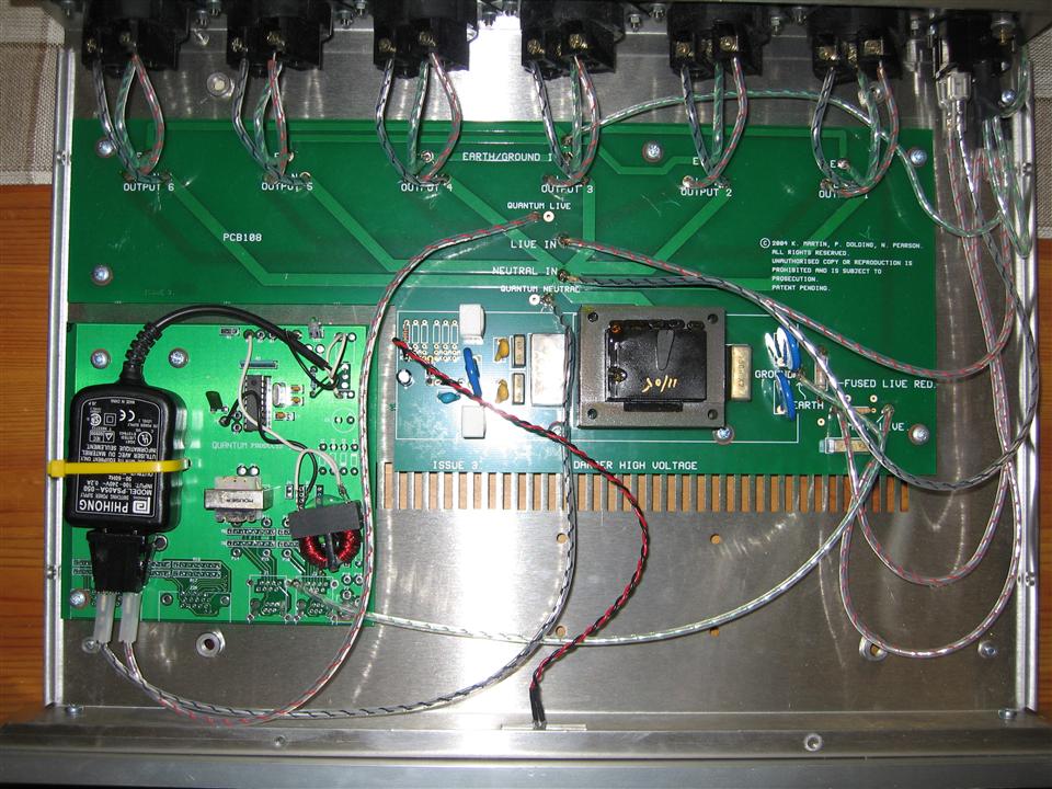

    Da er det tid for litt annet snacks.
    Nordost Thor... Pris 3300$. Tror det var 25000 i Norge (37000 SEK i Sverige)
    Thor is an elegant, full rack width, 6-way AC mains power distribution unit featuring sophisticated circuitry for dealing with mains noise and voltage spikes without limiting dynamic headroom. But it’s also much, much more than that. When you listen to your audio system or watch a movie, you are quite literally hearing and seeing the mains power supplying your equipment. In today’s heavily polluted electrical environment, where homes contain masses of computers, computer based appliances, wireless technology and other sources of electrical interference, all dumping noise back into your mains supply, Thor is your first line of defense, the foundation on which system performance ultimately depends.
    "Thor makes such a fundamental difference to the sound of a system that it demands primacy of place in the mains hierarchy."
    Roy Gregory, Hi Fi+ Issue 35

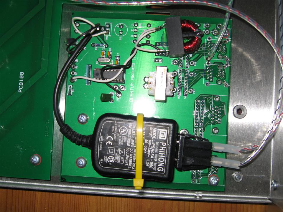

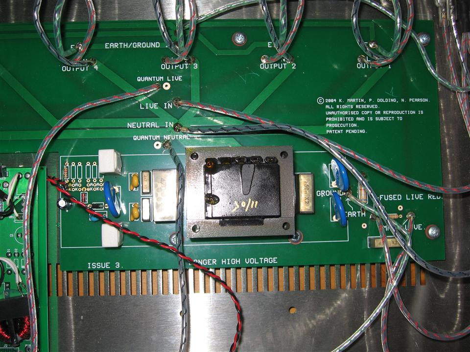

    Litt artig det der Quantum Products kortet inni Thor... De har powera det med en switchmode strømforsyning som er montert ETTER selve filteret... og den eneste ledningen som kommer fra kortet går til ett lite nettverk FØR filteret. Ser ut som en Microkontroller som sitter der også. Genererer den ett eller annet som føres inn på selve filteret mon tro?
    Kortet ser ut som det er laga for noe helt anna enn det det brukes til også, ser ut som footrpints til VGA kontakter, LAN kontakter og andre ting.

    Spennende bilder, er meget nysgjerrig på hva Quantum Qx2/4 boksene egentlig inneholder. Thor skal inneholde én quantum enhet og Qx2/4 inneholder hhv. 2 og 4. Noen med mere info om hva Thor-bildet viser? :)

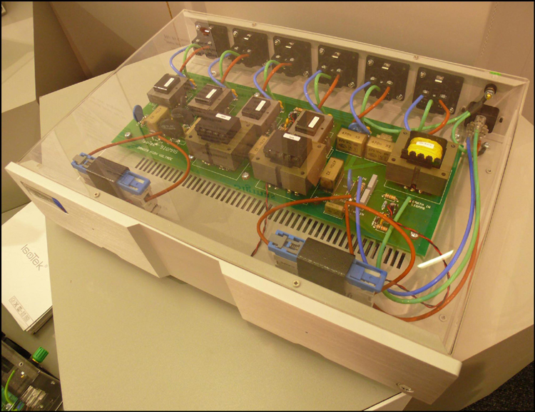

    Da ser Isotek sin Sigmas ut til å forsvare prisen bedre. Den koster jo også "kun" 13-14000.

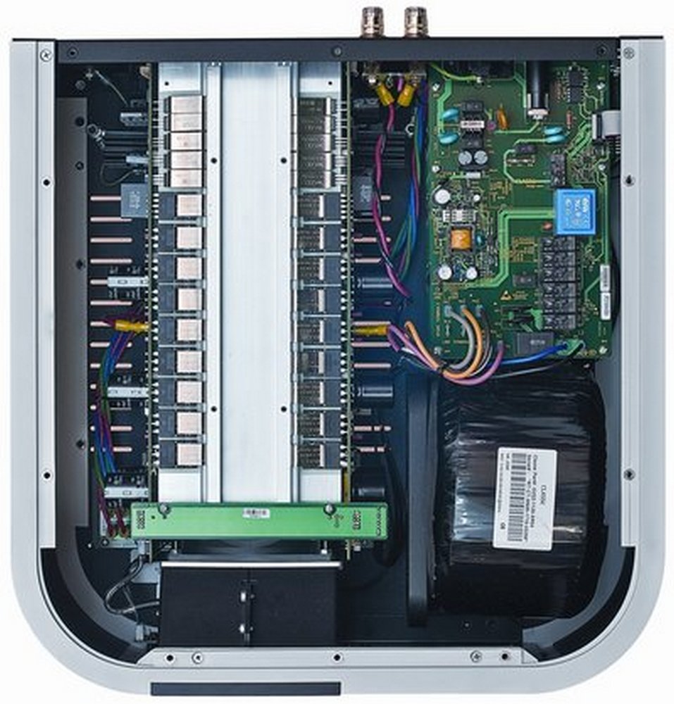

    Har noen bilder av Musical Reference rm200 som også har vært en liten tur under kniven. De vises en annen gang :)

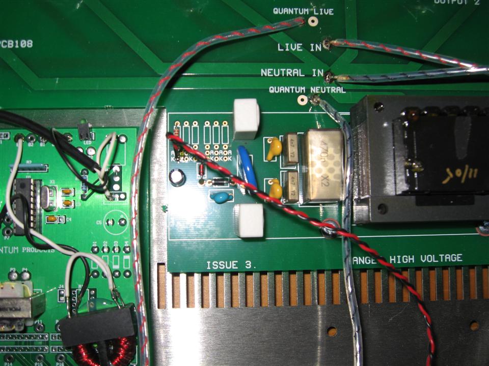

    Den Nordost Thor skjønner jeg ikke:
    1) 230V kommer inn øverst til høyre.
    2) Fra inngangen går 1 rød ledning til Live In på store printet. Live In distribueres så direkte til de 6 utgangene på undersiden av printet.
    3) Fra inngangen går 1 blå ledning til Neutral In på store printet. Neutral In distribueres så direkte til de 6 utgangene på oversiden av printet.
    -> 230V-utgangene står i serie med 230V-inngangen (ingenting imellom)
    4) Fra Live In hentes tilsynelatende også Quantum Live (rød ledning) og inn på Phihong adapteret. Tilsvarende for Quantum Neutral (Neutral IN).
    6) Det går også 1 grønn ledning fra Quantum til det store kortet og koblet på Earth. Bemerk hvordan denne ledningen er loddet på et feste/jordingspunkt på Quantum kortet.
    7) Phihong gir 5 volt ut.
    -> Quantum kortet gjør ingenting i kretsen?
    7) Noe må transformere ned spenningen til dioden som sitter i frontpanelet. Det tipper jeg den trafokretsen på det store kortet gjør. Og kanskje det eneste den gjør?
    -> man sender 230V inn og samme 230V ut?
