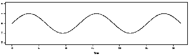

    Her er én frekvens:
    Vis vedlegget 165621

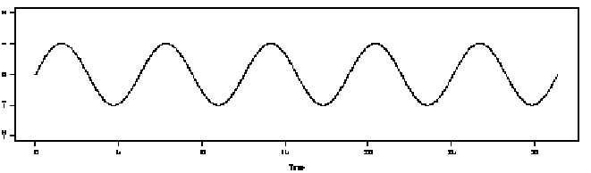

    Her er en annen frekvens:
    Vis vedlegget 165622

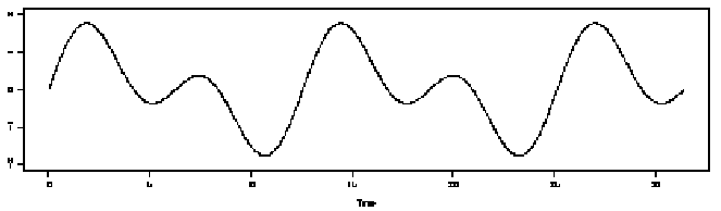

    Og så legger vi de to sammen slik at vi har de to frekvensene samtidig:
    Vis vedlegget 165623
    Selvsagt er det ikke noe problem for en høyttaler å gjengi det nederste, altså to frekvenser samtidig. Eller ti, eller hundre. Ei heller er det noe mystisk eller magisk ved det. Og det er definitivt ikke noe som "vitenskapen ikke kan forklare".
