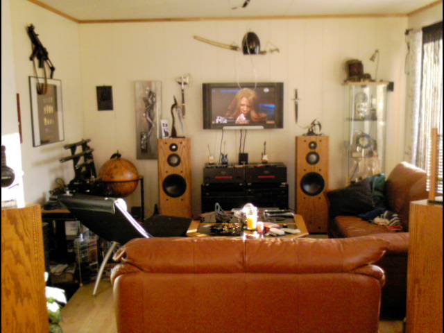

    Og vi savner et oversikts bilde ;)

    De er lettere solbleket på vingene ellers lyse å pene , kjører Conrad Johnson 's sin Sonographe SA-400 på toppen ( 2x200W og 2 stk Luxman M-05 ( 400w pr ch ) på bass med Infinity EQ i mellom . Lux'ene har en ekstra konding bank hver på 2x308000Uf laget fra en på Luxman Norge en gang i tiden hvis jeg ikke husker helt feil .
