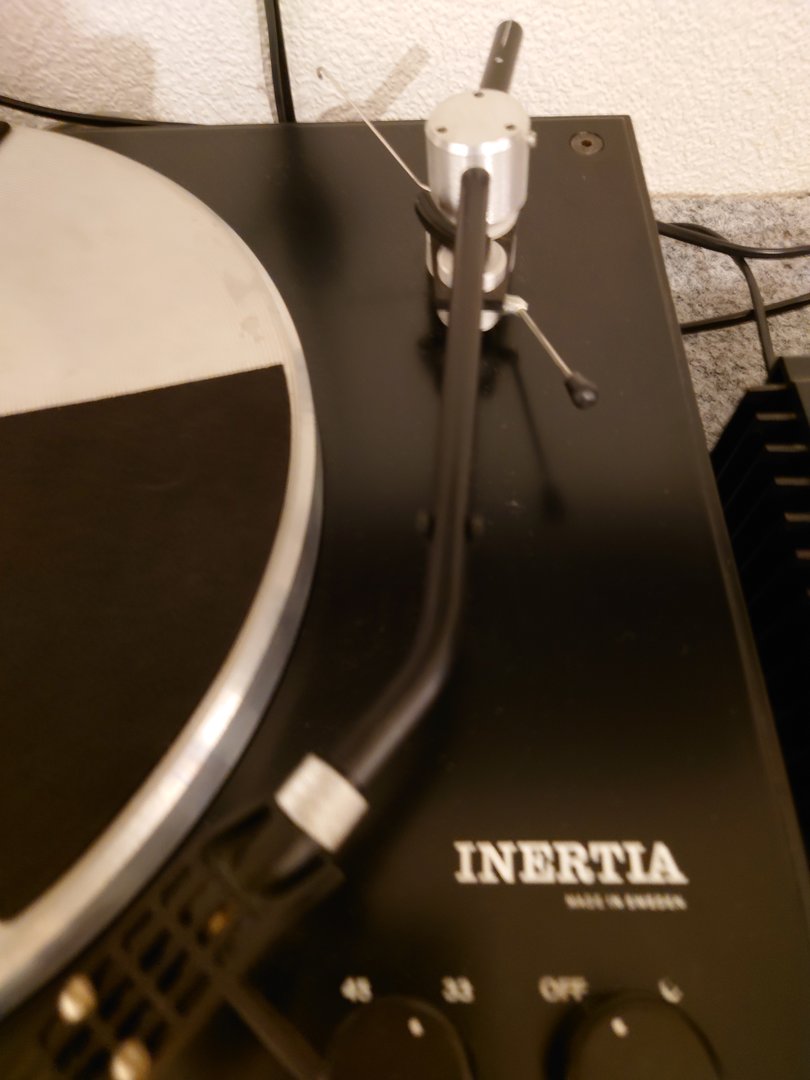

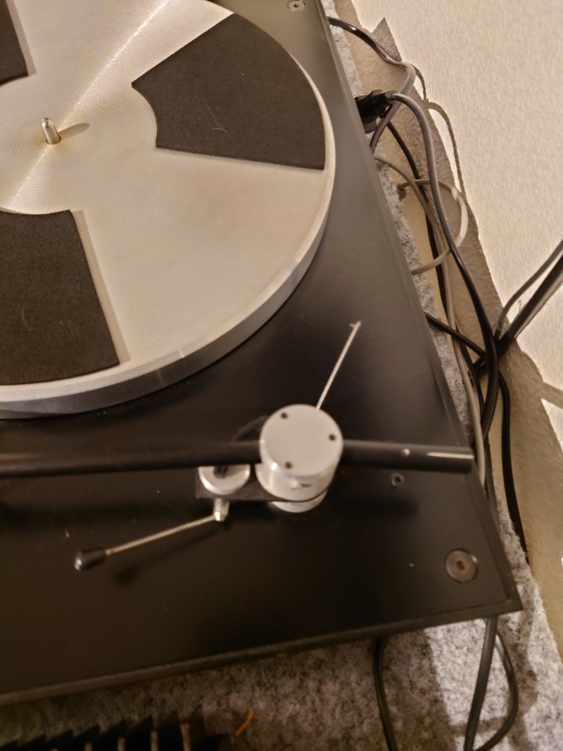

    Vill först bara säga hej, min första post här :) Har följt forumet ett tag från "utsidan".
    Nu har det dykt upp lite problem som jag skulle behöva hjälp med, köpte en hel Inertia anläggning häromdagen med skivspelaren BDT1, förstärkare och deras cylindriska högtalare. Skivspelaren saknar dock både antiskatearm/vikt samt motvikten på tonarmen. Lägger upp lite bilder senare idag och hoppas någon har lite tips så jag kan fixa skivspelaren. Har inte hunnit testa varken förstärkaren eller högtalarna ännu.
    Hälsningar

    Finns det motvikter att få tag på eller måste jag byta hela tonarmen. Vikten till "antiskatearmen" går ju att lösa tillfälligt verkar det
    Välkommen hit!
    Vad jag vet finns inga reservdelar att få tag i. Enda möjligheten är väl i så fall att ha tur och hitta en skrotad spelare.
    En mekanisk verkstad borde kunna svarva en vikt till dig.
    Å andra sidan - byt tonarm. Spelaren är värd en bättre arm. Och mot slutet av produktionen såldes spelaren med tonarm från Lustre.
    Och du ska vara lycklig att du har högtalarna. Den har jag aldrig sett tidigare. De är nog mycket ovanliga.
