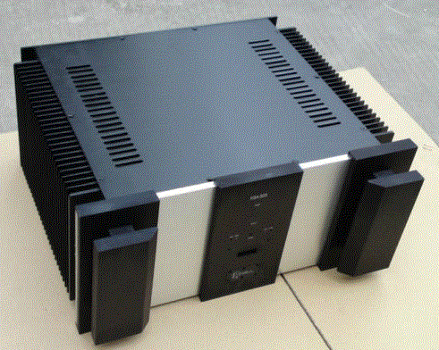

    Mens jeg venter, har jeg bestilt dette kabinettet for en ny power-amp:
    Vis vedlegget 273848 Vis vedlegget 273849 Vis vedlegget 273860
    Har ikke helt bestemt meg ennå, om dette blir en "Borbely/Krell", eller en "First Watt/Krell". ;)
    Da var ENDELIG dette kabinettet på vei. Ikke mye vits i å betale for DHL-frakt, når kabinettet antagelig befannt seg på et "fjern-lager". Betalte for "herligheten" ?? den 14/8 , ble først sendt i dag (25/8 ). :mad:

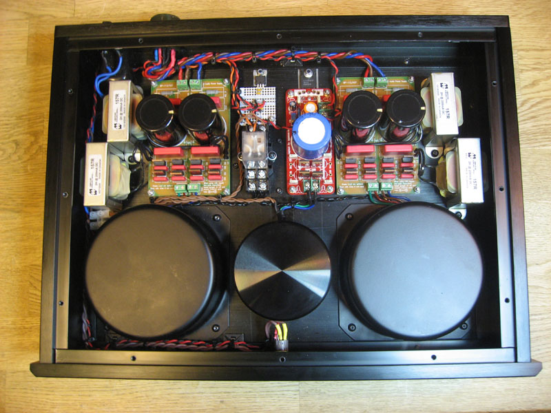

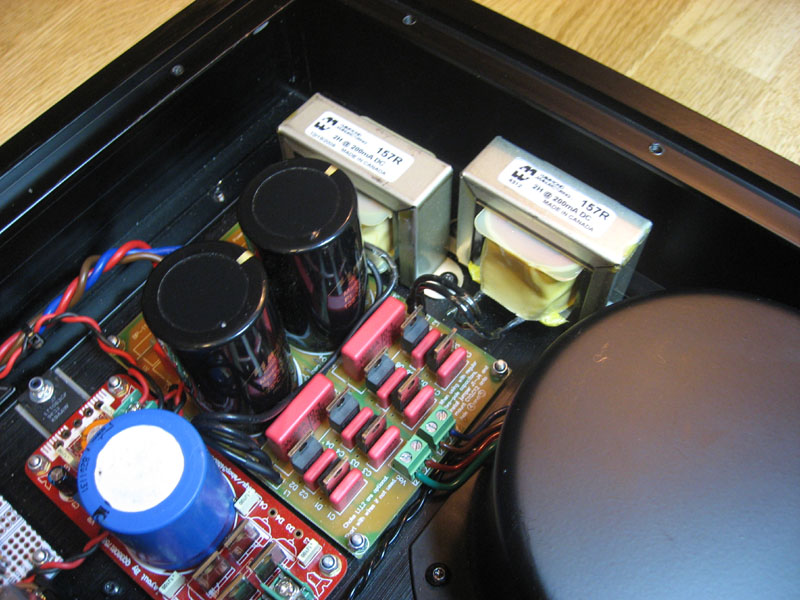

    Power supply ferdig ombygd med nye trafoer og chokes.
    Hei :)
    Da var Power supply ferdig ombygd. Dette tok faktisk et par kvelder. Trafoer er byttet fra 2 x 22 Volt til 2 x45 Volt . Chokes (4 stk.) er montert, pluss
    en del omruting/bytting av kabler. Sikringsholder er også byttet ut til en kortere type for å gjøre plass til chokene.
    Og det er trangt......MEGET trangt for å få plass til chokene på den venstre siden. Dette var på håret, men det gikk ! :) Ville helst ha chokene montert i bunnplaten, alternativet var å ha to montert i bakprofilen og to i bunnplaten. Dette ville jeg helst unngå, da jeg synes dette ville se litt "jalla" ut.
    Vel slik ble det:
    Etter at alt var montert, ble det sjekking av spenninger. Power supplyene må belastes med 2 x 150 ohms motstander, for å simulere et strømtrekk lik det shuntregulatorene er satt opp til. Hvis man ikke gjør dette, vil spenningen over glattekondensatorene bli altfor høy, siden man ikke får et spenningsfall over chokene. Dette ble gjort, og: "alles in ordnung", som Derrick ville ha sagt.
    Så ble en og en shuntregulator koblet til. Disse må igjen belastes, for å simulere et strømtrekk, lik bias på ampene. Her ble det brukt 2x 220 ohm motstander, som skulle tilsvare 110mA bias på ampene. Spenninger ble sjekket, ohh yes......head on 2x24Volt uten justering. Mmmmm :D:D Me like !
    Så ble ampene koblet til shuntregulatorene med et ampere-meter i serie for å sjekke bias. Bias var bare grovjustert på kjøkkenbenken for flere måneder siden. Målte drøye 100mA, denne skal justeres opp til 110mA. Sjekket begge kanaler, alt okidoki.

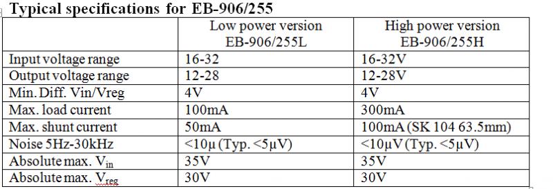

    Fantastisk flott og godt gjennomført!
    Muligens et dumt spørsmål, men hva er det som avgjør hvilken forsyningsspenning som er optimal for shuntene?
    SRM
    12.06.2009
    2.625
    2.502
    Oppland
    Så hvis du har 16V inn så får du 12V ut?
    Ine123
    20.09.2013
    2.891
    4.884
    Halden
    Ja,
    Min.Diff. Vin/Vreg. er 4Volt for at den skal regulere optimalt.

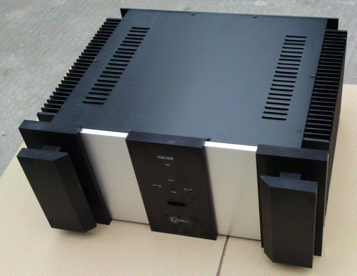

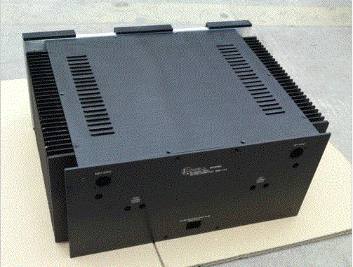

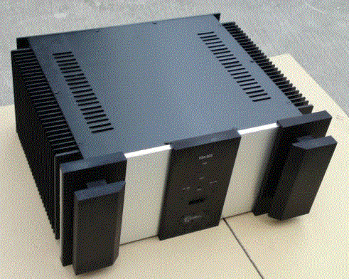

    Mere hifiporno @HeadMan (og andre som liker slikt griseri)
    Hei :)

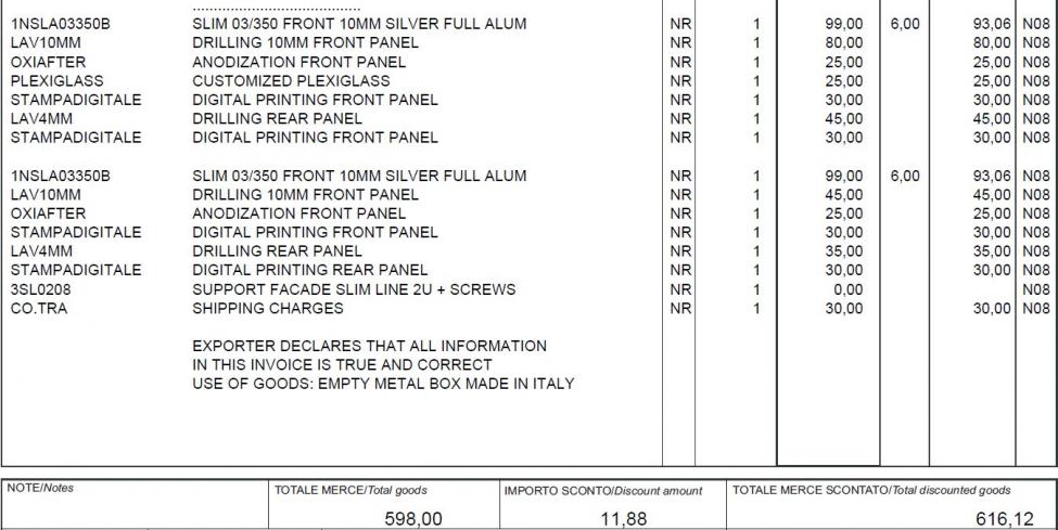

    Legger ut en liten teaser til mitt neste prosjekt, som jeg skal kose meg med i høst/vinter/vår, eller til jeg blir ferdig.......time will show :p.
    Kom en stor gul bil med levering på døra i ettermiddag. To kolli ble avlevert.......
    Tunge som fy disse eskene. Ble sendt fra Hong Kong for halvannet døgn siden, så det går RIMELIG kjapt med DHL må jeg si. Hva disse kartongene inneholdt ? Her er svaret :
    Og for en innpakning ! Her var det isopor og bobleplast til den store gullmedaljen. Hvis bare alle hadde pakket sine leveranser på denne måten, så ville det ikke blitt mye transportskader ! Sjekket alle deler, ikke en ripe noe sted. Dette er et klone-kabinett av Krell KSA 50S. Har ikke rukket å skru det sammen ennå, men dette ser MEGET lovende ut ! Kommer nok til å bestille ett til.
    Hva skal inn i disse kabinettene ?

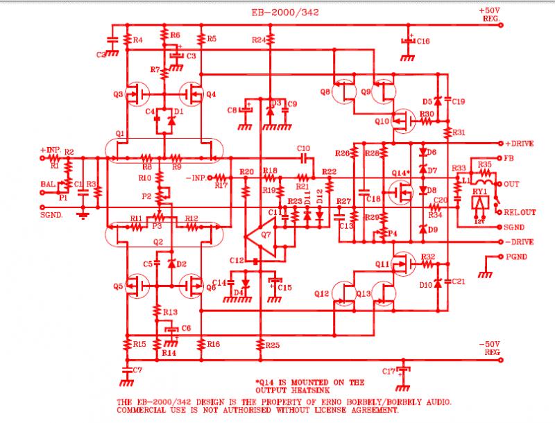

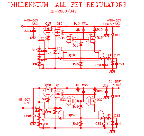

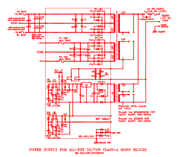

    Dette blir to mono trinn som vil gi et sted mellom 2x50W og 2x75W klasse A, alt avhengig av hva kjøleribbene klarer. Mest sannsynlig 2x75W klasse A tenker jeg, etter å ha målt kjøleribbene. (Har ingen specs. på de, bare mål som jeg sammenligner med tilsvarende)

    Ine , Jeg blir glad når jeg ser at " the king of fets "Erno Borbely blir kreditert på denne måten ,med sånt ett nydelig arbeide og utførelse .Fine bilder ,Tenker du å ha EB logoen med FET symbolet på fronten ? Savner bakside bilder .
    Hei :)
    Tusen takk (Rødme)
    Tanker om logoer: Skilt i børstet alu. i front. Vannskjærte logoer til Borbely Audio og All Fet Audio i topplokkene. Leker med mange ting i hodet.
