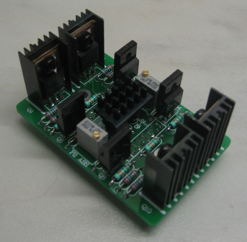

    Fikk dessverre ikke gjort noe i helgen pga. familie, bursdagsselkap osv. osv..... Men, fikk jobbet litt i kveld :)

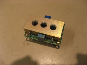

    Shunter: Trimmepot for spenningsregulering ble byttet fra medfølgende 1-turns til Burns multiturn. Ble så klart mye lettere å justere korrekt spenning til 24 Volt.
    Testet først med R1 på 3,9 ohm. Dette skulle vel tilsvare ca. 170 - 180mA shunting. Kjøleribber ble ikke nevneverdig varme, uten at jeg målte temp.
    Satte så inn 2,2 ohm for R1, som skulle tilsvare ca. 300 mA shunting. Koblet til temp.-måler og lot den stå på ca. en times tid. Dette ble noe varmt, da heathsink ble liggende på ca. 61 grader. Dette er målt direkte på heathsink med kortene liggende på kjøkkenbenken. Så dette blir nok i varmeste laget når de blir montert i kabinettet.
    Monterte så inn 3,3 ohm for R1, hvilket skal tilsvare ca. 200mA shunting. Koblet til temp. måler, og lot det stå på ca. 40 min. Temp. ble målt til ca. 44 grader, som jeg finner akseptabelt :). Spenningene holder seg "fjellstøtt" på 2 x 24 Volt.

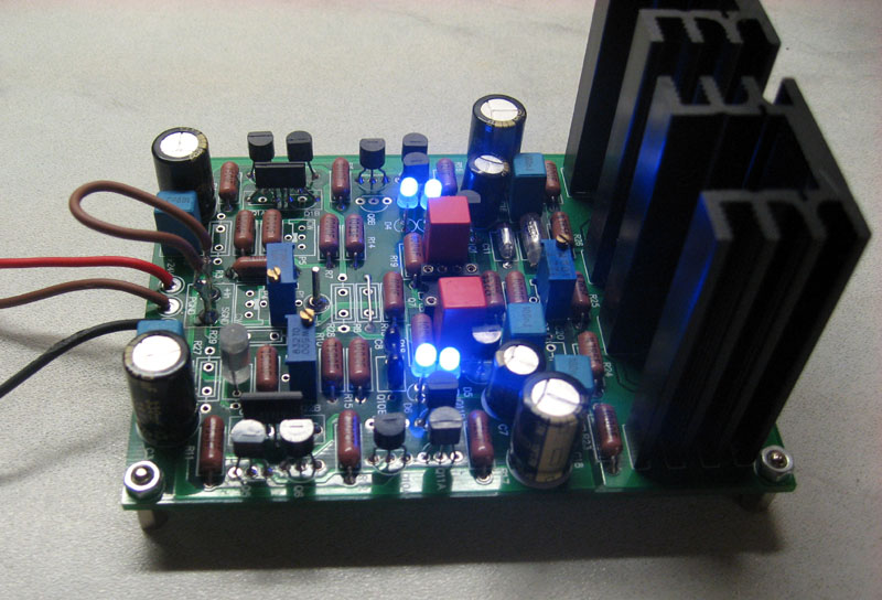

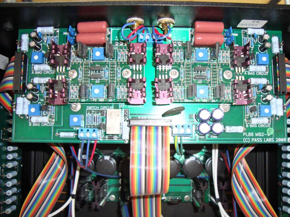

    Testing av pre-amper
    Hei :)

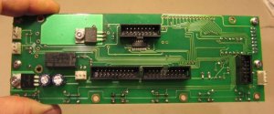

    Startet i går kveld med å teste selve pre-ampene.
    Pre-amp. nr. 1:
    1: Kortsluttet +INP til SGND med en jumper
    2: Justerte P3 (bias) til 80mA
    3: Justerte P1 til 3 Volt over R4(R11)
    4: Justerte P3 (bias) til 100mA
    5: Koblet til Voltmeter til output med SGND som referanse
    6: Justerte output offset til 0 Volt med P2
    Her virket alt "etter boka", eller oppskriften. Lot det stå en stund, og det virker meget stabilt uten at DC- servo ble installert. Sjekket temp. på utgangs-fets, og de blir ca. like varme som fets i shuntregulatoren.
    Test av Pre-amp. nr. 2:
    Her gikk alle justeringer greit, bortsett fra at jeg ikke fikk justert bias. Lå fast på 170mA, og lot seg ikke justere. Hva i helve.....er nå dette da :mad: ?? Dobbeltsjekket alle loddinger, samt P3 (bias-pot.). Ingen feil funnet. Ble en sen kveld, uten at jeg fant feilen. O.K ny dag i morgen, nye muligheter ;).
    Kom hjem fra en (stressende) dag på jobben, og satte meg ned med problemet, føre middagen var på bordet. Hadde jo tenkt på dette siden jeg gikk til sengs i går kveld :p Og jammen finner jeg feilen med det samme. Har i et meget svakt øyeblikk klart og kryssbytte de to driver-fets !
    Slik går det når man ikke skjønner at det natt, og man bør legge fra seg loddebolten !
    Så var det å få loddet UT disse ombyttede fets da, hvilket skulle vise seg å være vanskeligere enn beregnet, da kortet har gjennom-pleteringer. Med en vanlig tinnsugerlisse er dette veldig omstendelig. Vanskelig å få med seg tinnet som sitter i gjennom-pletteringene. Vel, fikk de ut til slutt, og monterte nye matchede fets som jeg heldigvis hadde liggende. :)
    Ny test, og nå virket alle justeringer ! Justerte den inn, lik amp. Nr. 1, ALLT O.K ! :) Lærdommen må være: Legge seg i tide, så unngår man å gjøre slike banale feil !

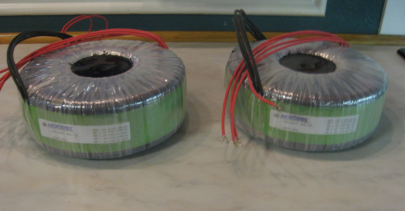

    Ellers kom de store trafo-covere i dag, venter på coveret til den lille trafoen, samt nye betjeningsknapper. Ha en fin kveld !

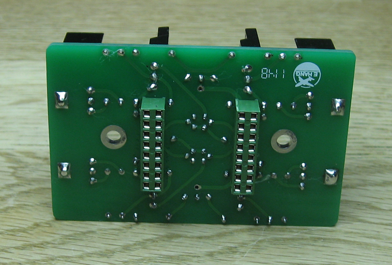

    Ine123
    20.09.2013
    2.892
    4.885
    Halden

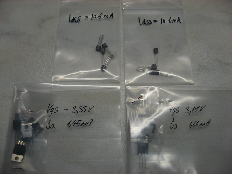

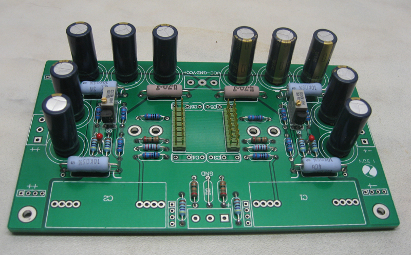

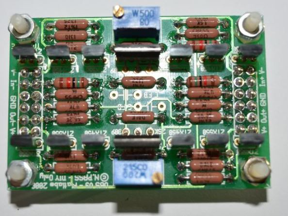

    Dual-fets på plass
    Hei :)
    Da var de matchede singel-fets loddet ut. Fikk en kjapp innføring av gutta på PCB-avdelingen på jobben, når det gjelder bruk av de-solder stasjonen. En meget fin sak med reg. temp. og vakumsug. Gjorde jobben selv, og det gikk helt smertefritt. En slik sak skulle man ha hatt hjemme ;).
    Dual-fets levert av @HeadMan ble loddet inn, samt R8 ble erstattet med en jumper. Legger ved et bilde som viser at gaven fra @HeadMan kom til god nytte:
    Så til justeringer: Alle målinger er tatt ved 80mA bias, og justeringene er startet ved å justere P1 til 3.0 V over R11 som utgangspunkt.
    Amp. 1:
    R11=3.00 V
    R4 =3.02 V
    R12=3,26 V
    R5 =3,25 V
    Potmeter havnet på 20 ohm. R8 er kortsluttet.
    Amp.2
    R11=2,85 V (potmeter havnet i endestilling, dvs. 0 ohm ). R8 er kortsluttet.
    R4 =2.92 V
    R12=3.13 V
    R5 =3.13 V
    Se skjema : http://www.hifisentralen.no/forumet...0-ine-bygger-high-end-preamp.html#post1736892
    Er dette godt nok, eller bør jeg gjøre noe med source-motstandene i amp. 2 ?
    Mvh.
    Johnny

    Hvis offsett justeringen din fint kan tunes inn på begge ampene i tillegg , så hadde jeg latt det gå , Tun inn amp 1 til å bli de samme som amp 2 , og la det være ,,, At begge leds tenner er og ett bra tegn :)
    Ine123
    20.09.2013
    2.892
    4.885
    Halden
    Hei :)
    Overhodet INGEN problemer med å justere offset, går lett som helst. Virker meget stabilt, selv uten servo. O.K, jeg tuner inn Amp. 1 mest mulig lik Amp.2 som du sier :).

    Ine123
    20.09.2013
    2.892
    4.885
    Halden
    Hei @HAREPUSEN :)
    Source motstander blir byttet fordi de medfølgende matchede singel-fets ligger i gruppe V, mens Dual-fets levert av @HeadMan ligger i gruppe BL.
    R6, R7 blir byttet fra 100R til 75R
    R9,R10 blir byttet fra 75R til 49R9
    Hei:)
    Har akkurat gjort dette (slik jeg opprinnelig hadde tenkt). R8 er fortsatt kortsluttet (jumper).
    Ble mye enklere å justere inn nå, da jeg havnet mere "midt på" potmeter. Blir enklere å justere inn ampene likt nå.
    Se skjema http://www.hifisentralen.no/forumet...0-ine-bygger-high-end-preamp.html#post1736892

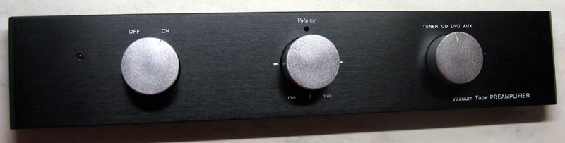

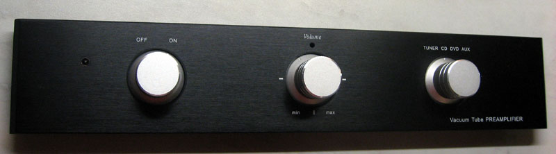

    Her er to versjoner av betjeningsknappene. Hva synes dere ? Ble selv veldig tvilrådig ?
    Hilsen Ine, som også er litt "designfreak" ;)
    God helg til alle ! :)
    VB
    01.06.2009
    2.043
    1.927
    God helg til deg også. Knappene på det nederste bildet ser definitivt mest "classy" ut (som "Tutta" Pettersen ville sagt). Ville valgt de.

    Den øverste ga Mark Levinson assosiasjoner. Den nedre synes nesten jeg liknet kabinett "Alexspress", tenkte Kina TVERT.
    Personlig syns jeg det er detaljer i forhold til teksten ! Vacuum tube (jeg får gysninger!).

    Ja de er like, samme verdier på source-motstandene i begge ampene. Blir finjustert i morgen. Når alt er montert inn i kabinettene og temp. har stabilisert seg, kommer den absolutte fin-tuningen. :)
    Etter siste justering med nye verdier på source-motstander på begge amps, havnet jeg slik: ( begge amps måler ganske likt).
    Spenning over:
    R4, R11 : 2,96 Volt
    R5, R12 : 3,15 Volt
    Dette synes jeg ble ganske bra, og må vel være godkjent ?

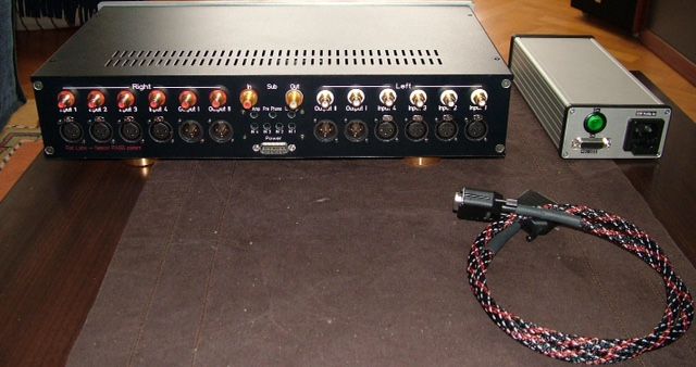

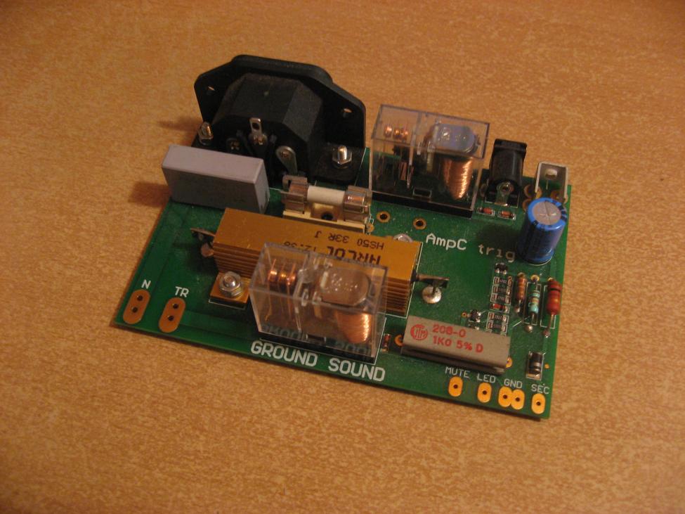

    Da var powersupply ferdig kablet og koblet. Alt fungerer som det skal, spenninger sjekket, relefunksjon osv.
    Slik ble resultatet:
    Oversiktsbilde:
    Nærbilde av powersupply-kontakt, nettbrønn og sikringsholder.
    Bakside:
    Front:

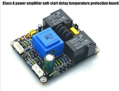

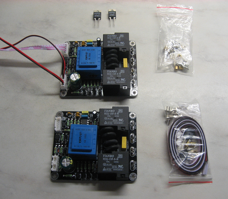

    Det hele virker slik, for å starte pre-ampen:
    Man trykker på on/off bryter i fronten på powersupply (blå led belysning i bryter tennes).
    220V blir da koblet til den lille trafoen i midten, samt 220V går til relekontaktene.
    "Kinapower" får spenning fra denne trafoen og starter. Det gir så 17V DC ut som sendes til power-kontakten og videre til volumkontrollen som sitter i pre-ampen. Det gir også spenning til en 12V regulator (hvitt kort i midten), som gir 12 V til Led i on/off bryter i power-supply. (Se bilde rett over denne tekst). 12V regulator-kort (7812) har fått en "Flyback Diode" , siden det skal drive et rele, samt avkoblings-kondensatorer på inn og utgang.
    12V sendes også ut på power-kontakten til pre-ampen. Når 12 V kommer inn i pre-ampen, går den til on/off bryteren der. Vrir man på on/off bryteren, sendes 12V i retur til power-supply, og trigger rele. 12 V går også til on/off led på pre-ampen, samt til 12V Dc out for å trigge power-amp.
    Når rele blir trigget, får de to store ringkjerne trafoene 220V via rele, og gir spenning ut til power-supply kort, som igjen gir 2x31V DC pr. kanal ut, som sendes ut på powerkontakt, for så gå inn til pre-ampen og shuntregulatorene. Spenningene fra shuntreulatorene gir spenning til selve pre-ampen.
    Forforsterkeren er i gang !

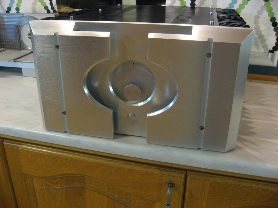

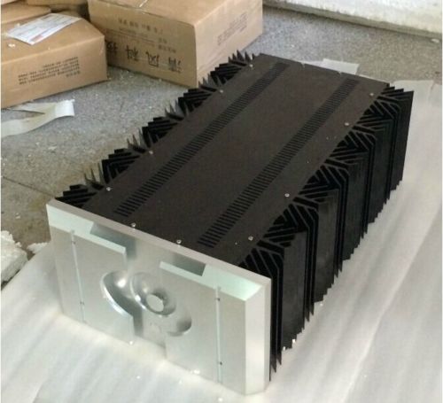

    Er i gang med selve pre-ampen. Lokket til denne vil få en del utfresinger (luftehull) pga. varme fra pre-ampene og shunt-regulatorene. Lokket er i 5 mm børstet sort-eloksert aluminium. Min gode nabo (verktøymakeren) , vil ta seg av utfresing av luftespaltene. Er på jakt etter en finmasket nettingplate til å feste på undersiden av topplokket.
    Tips ?

    Fantastik flott utført! Gleder meg til fortsettelsen!8)

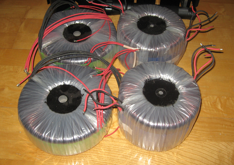

    Takk for det ! Alltid hyggelig med tilbakemeldinger, negative eller positive. Tiden til å drive med denne herlige hobby, har dessverre vært altfor liten i det siste.
    Men, det går sakte fremover :) . Powersupply funker i alle fall som tenkt, selv om jeg synes 12V supply-kort ser litt "jalla" ut med et hvitt veroboard. Men, nå er jeg en "petimeter" også da ;) .

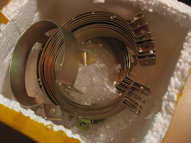

    For ordens skyld: Alle trafoer er produsert av Noratel, men har fått "potter" fra Kina. Kabler fra powersupply er twisted, 1,5 "mm og mangetrådet.
    Oppdateringer med bilder av byggingen av selve pre-ampen kommer :).

    Dette ser bra ut.
    To spørsmål:
    Vurderte du noen gang å velge en annen farge på "frontlykta" en HiFi BLÅ?
    Har du link til der du kjøpte potter i Kina?
