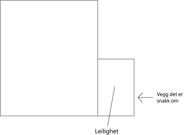

Driver å leker med tanken på å lage en in-wall bassløsning i leiligheten min, og trenger litt veildening på om dette i det hele tatt er noe lurt å vurdere. Punkter til å ta i betraktning:
- Det er snakk om å et stk. Seas A26RE4 på hver side.
- Veggen er en gipsvegg. Virker ikke kjempe solid.
- Bygget er ganske nytt (ca. 2008)
- Leiligheten er en hjørneleilighet med beliggenhet omtrent som på den fantastiske tegningen under. 4/5 etasje.
Hvordan vil det være mtp. naboer osv.? Vil bassen forplante seg nedover i de andre leilighetene og være mer sjenerende enn en vanlig kasseløsning?

Er vel bare å lage et par 10" store hull i gibsveggen og så feste elementene? Altså at en infinite baffle type løsning :) Om det vil gi god lyd er en annen sak... Elementet passer i utgangspunktet godt til store lukkede kasser, så en skulle jo tro det vil gå bra. En annen sak er om gibsveggen vil resonere uønsket da den virker ikke sånn kjempe solid og tykk... ::)
Naboene er vel tredje bekymring... Noen som har vært borti in-wall løsninger i leiligheter før?

Neppe så enkelt å finne ut hvordan dette blir før du har prøvd - tror jeg. Avhengig av hvor presist du kan kontrollere størrelsen på det akustiske kammeret på baksiden risikerer du å få en vilkårlig blanding av trykkammer og IB. I tillegg vil resonansen i veggen kunne skape morsomme side-effekter. Dette kommer vel an på hvor høyt du tenker å dele. Ren gjetting sier meg at resonansene i en slik vegg kan falle såpass lavt som 100-150 Hz. Men lyd får du nok uansett. :) Og hvis veggen ikke er akustisk avkoblet fra bærevegger vil antakelig også naboer "nyte" vesentlig av vibrasjoner fra denne løsningen. Om jeg skulle bygget meg nytt bassystem for bruk i leilighet tror jeg at jeg ville snust på åpen baffel. :)
