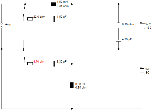

    Fy flate, nå har jeg vridd huet og brukt altfor mye tid på å tenke ut ett 10" + 1" oppsett her :LOL:
    Eminence CannaBass CB3010N-8 og Morel CAT378. Eminence driveren har i utgangspunktet for høy BL / lav QTS, mens resten av parameterne er ypperlige, i tillegg så har den nærmest perfekt frekvensrespons.
    Så slik kan man løse det:
    Hver motstand er 10ohm/10W. Dette vil senke følsomheten med cirka 3db, men da vil også QTS være tilpasset kabinettet.

    Delefilter for CB3010N-8 og CAT378: Vis vedlegget 1103197
    For ikke så lenge siden leita etter 10"ere i denne kategorien, var da innom CannaBass :)
    Et alternativ er da Turbosound TS-10W300/8A
    Med lav Qes og høy BL og passiv deling, siden en har spole i serie uansett, så kan en gjerne like greit benytte Arcol effektmotstander for å få høyere Qes.

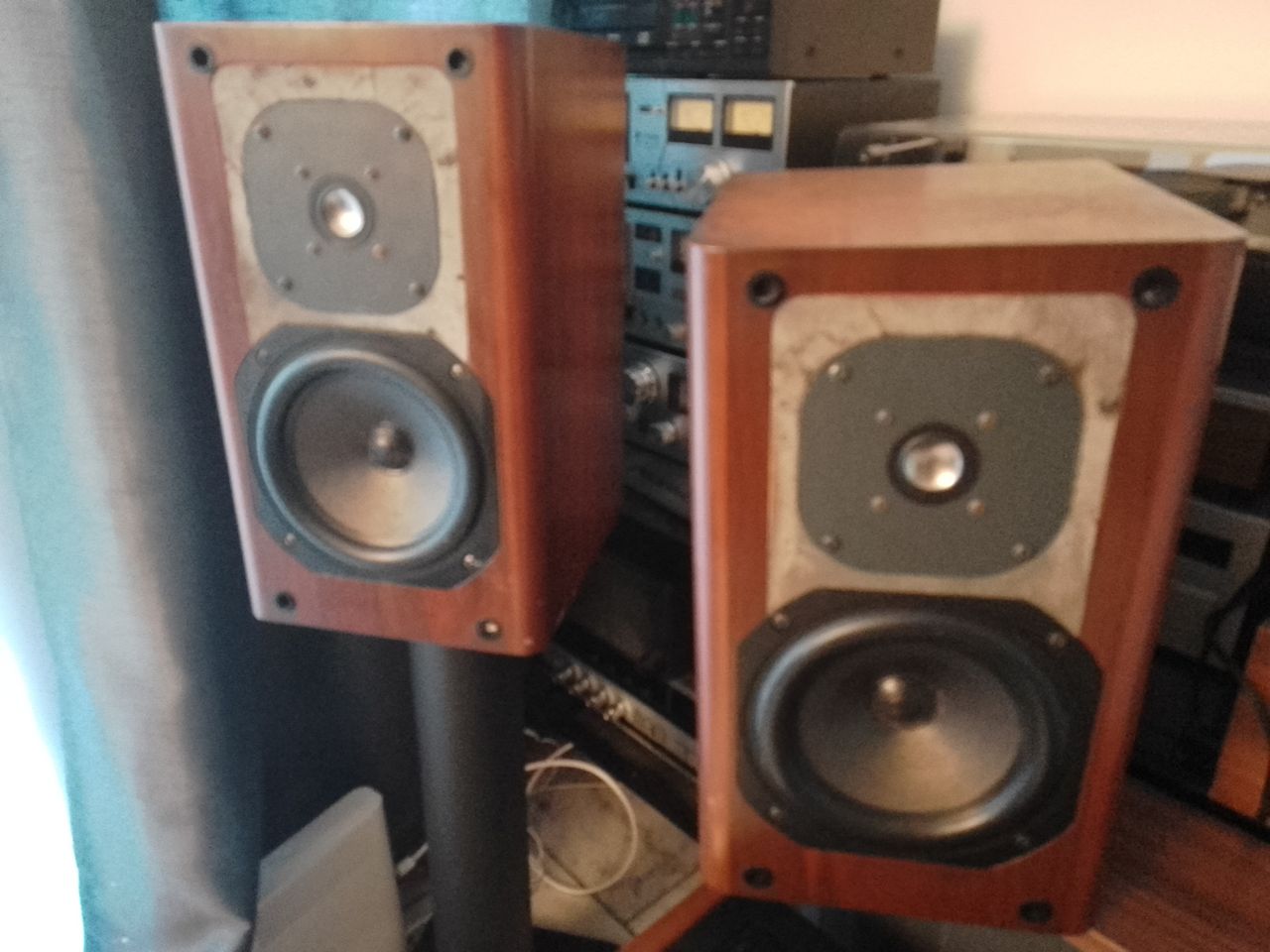

    Fant ts parametre på den nye Focal diskanten. I h6 ble tc90 brukt med tc120 fontplate. Som dere ser er vel specene mellom den nye og tc90 ganske like

    Tar jeg ikke helt feil så står det et Vifa C17wh elementer i disse. De har noe større spole og magnet mener jeg. De har større kontroll på elementet. C17wg elementet er veikere, men noen mener det spiller meg musikk. Delefilteret er nok muligens Jantzen superior (de røde) og Flatfoil spoler type tunge. Sølv på kobber tråd eller Celius kabler inni disse. Begge er sølv på kobber. WBT plugger ser jeg. Så dette er en noe påkostet utgave.
    Hvis du har eid den H6 som er høyere enn de andre, så låter de annerledes ja. Hvis du hadde den vanlige H6'en, så vil jeg tro basselementet eller kjipere delefilterdeler forklarer forskjellen. De skal låte noenlunde likte disse.

    Mener delefilteret var kjipere og det var en annen diskant. Men , høyden var nok lik
    Mener Terje sa det var Celius kabel i disse ja og en del bedre komponenter i delefilter. Har hørt de hos han og de låt veldig bra. Så til den prisen de ble solgt for er det et kupp etter min mening.
    Stemmer med Celius kabling ja :)

    Er nok ikke en del bedre komponenter i det filteret. De fleste ble laget med Jantzen superior og flatfoil spoler fra Dynabel. Kjenner ikke til noen som har kostet på enda dyrere delefilterkomponeneter.
