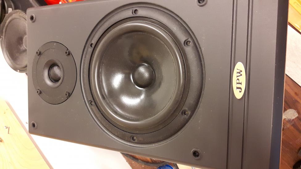

    Nei, jeg trodde jeg skulle rekke det før jeg dro på ferie, men utvendig diameter er litt større på denne så jeg må modifiseres litt før jeg kan prøve de i kabinettet mitt.
    Snur snart nesa hjemover så jeg skal snart få prøvd det.

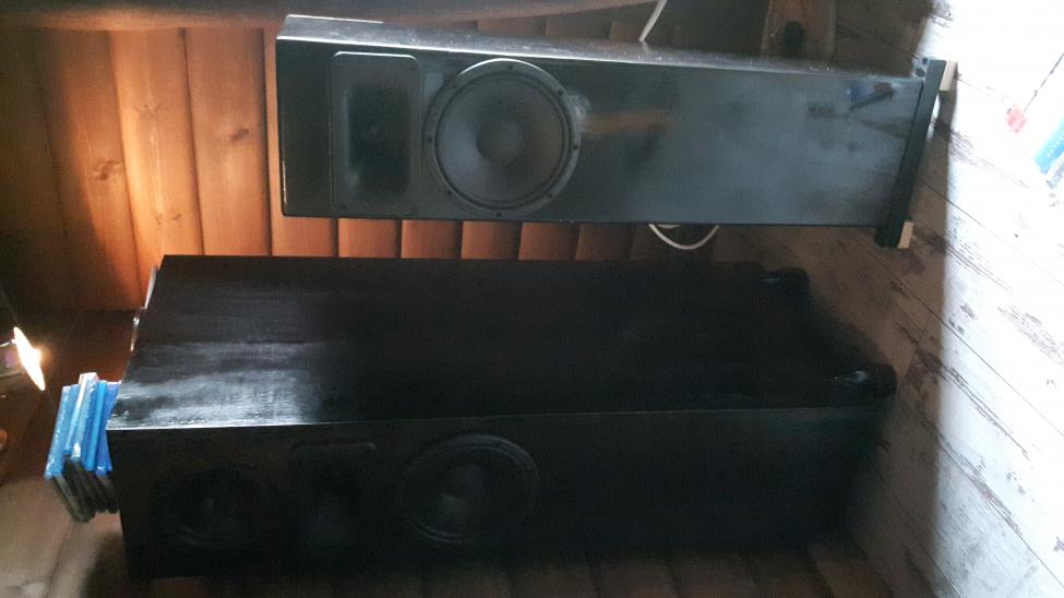

    Den ene ser ut til å ha for mange elementer?
    cbarth1
    24.08.2012
    2.267
    2.572
    Arendal
    H6 kabinettene mine fikk seg en kilevink i garasjen i tillegg til at lakken har begynt å krakkelere. Så det er ikke så nøye med de lenger. Jeg knotet med disse Peerless elementene, men de er ikke like bra som Vifaene.
    Men så på pur f... så lagde jeg hullet til bassene større og så puttet jeg inn MW bassene jeg hadde til overs. Så nå har jeg 8 tommere i H6 kabinettet.

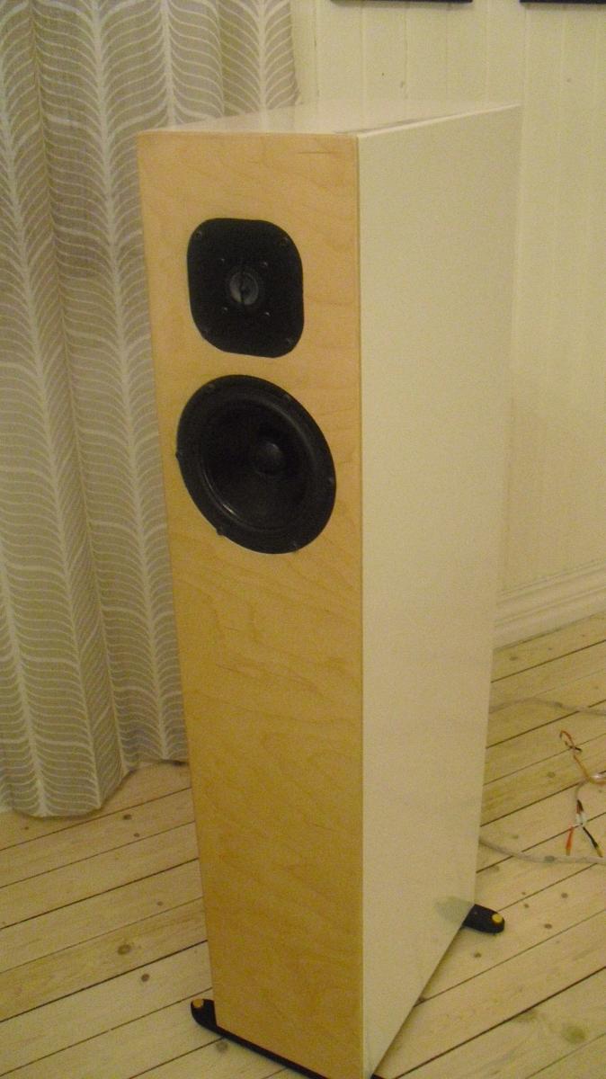

    Er du den heldige, har mailet med kjøper, men har ikke orket å kjøre de 120 mil-
    Gratulerer så mye i så måte- jeg sitter selv med nye kloner i stua nå i kveld, selvsagt inspirert av mye lesing på denne tråd.
    Har ikke koblet opp enda men det ser bra ut, både bygg og komponenter:)
