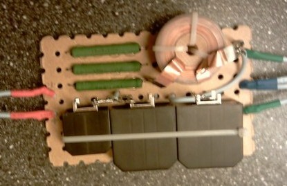

    Håvard. Har et lite forslag på hvordan du kan montere delefilteret uten å bore gjennom bakveggen:
    1) Bor hull på innsiden av bakplaten, 2/3 inn i MDF platen
    2) Fyll med hurtigherdende 2-K lim*
    3) Stikk ferdig kappet gjengstag på ca 5 mm inn i hullet og hold det rett et minutt mens limet herder
    * vi har f eks et som herder på 25 sek: http://www.relektagruppen.no/Default.aspx?ID=71&ProductID=PROD107
    Hans Erik
    Hans Erik
    Kanskje det ja, men samtig liker jeg disse skruene bak.
    Ideen er god
    Håvard

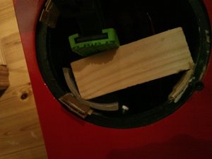

    :mad: :mad: :mad: :mad: :mad: :mad: :mad: :mad: :mad: :mad: :mad:
    Tror du det ikke var litt lite plass og skru inn skruer til bassene.
    2mm for lite plass. Heldigvis har jeg en plan, men den tar tid. Skjønner ikke hvordan jeg har målt. FFFFFFFFFFaen
    Håvard

    Har finer på jobben, limer skiver med finer på innsiden og setter dem i press med en tvinge. SKulle funke?
    Håvard

    Løysing på gang. Finer og trelim er fine greier. Nikko03, dette skulle bli bra vel, det er du som er snikkerkyndig her.
    Håvard
    Nikko03
    15.11.2008
    4.471
    2.970
    Håvard
    Ja det er jeg sikker på vil fungere helt topp. Du forborrer jo før du skrur inn skruen. så da er det ingen fare for sprekk :)

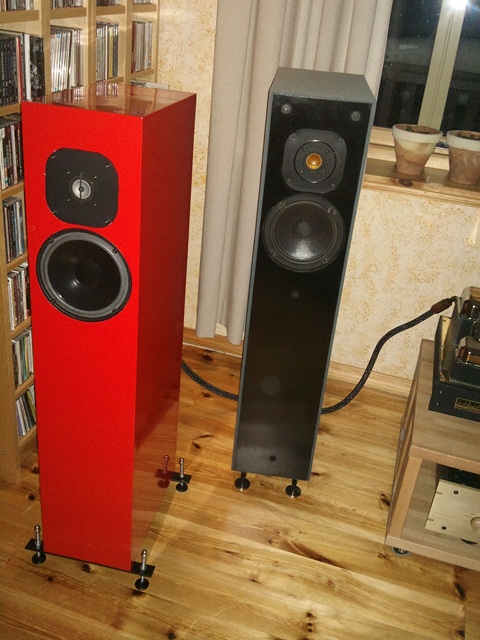

    Da spiller det i begge kanaler.
    Dette er nest siste par fra min hånd, Jeg har ansvar for at en kompis kommer i mål med sine også, men da er det slutt.
    Det kan hende jeg lager et par til meg selv, men bare hvis jeg ikke kommer i mål med Impulse BLH.
    Som dere ser originale og kloner side om side.
    Håvard

    Gøy når de er røde. Ordentlig stilig ble det. I et moderne, minimalistisk interiør kan dette bli en innertier.
    Fortell litt om forskjellen på clone og original?

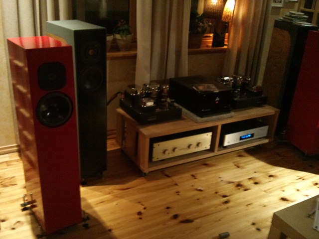

    Driver og tester litt forskjellig oppsett forsterkere, dac, plasering osv, er godt fornøyd så langt :D :D

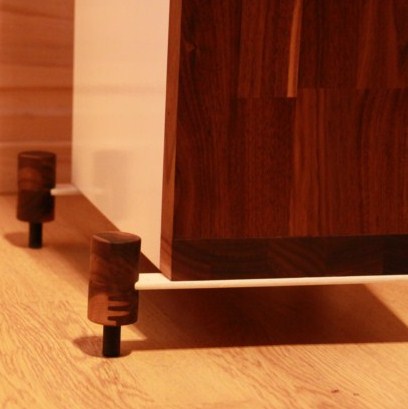

    Nei det er ikke mine gamle disse bygde vi i valnøtt front og mdf i sidene resten av finish arbeidet er det Rabbit som har æren for
    og det må jeg si er ordentlig utført :)
    i delefilteret er det foliespole og Mcap rxf kondensator så kvaliteten er ivaretatt
