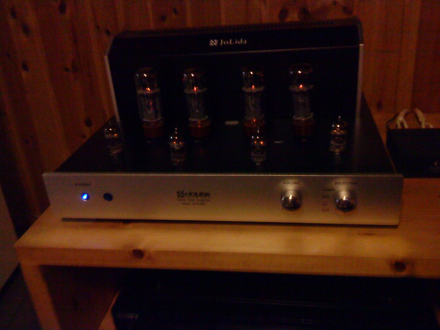

    Denne står å varmer i rommet mitt nå ;D det var saker vannvittig klar lyd og tight bass
    Grise fornøyd med andre ord.
    Sitter her med 1000 spørsmål om rør nå da selvfølgelig.
    Om saker som bias justering hvilke rør som er bra osv.
    Det blir jo vel off topic.Så må vel starte en tråd en plass her inne så jeg får etterutdanning i rørforsterkeri ;D
    PS beklager mobil bilde har ikke kamera tilgjengelig akkurat nå.

    Jolida har jeg hørt mye bra om, fin start i rørverden.
    Hva slags rør sitter i den?
    EL34?
    Håvard
    Nikko03
    15.11.2008
    4.471
    2.970
    EL34?
    Håvard
    Jepp det er El34 rør. Jeg er jo helt grønn når det gjelder rør sånn sett, men fy flate kina å det låter her nå
    innmari klart med stram bass så det rekker :)
    litt stressende på musikk som ac/dc og lignende men er ikke ferdig med å reposisjonere h6'ene ennå, så jeg regner med at det blir bedre etterhvert.
    Har foreløpig trekkt de litt lenger ut fra bakvegg og eksprimenterer med mer toe inn for øyeblikket.
    Bare fryd og gammen og melde her fra Rjukan for øyeblikket.

    Jeg likte JJ sine E34L, men Conrad Johnson svei de etter etår. De har en annen "grid voltage" enn EL34 fra samme firma. JJ er billige. Verdt å prøve.
    Hva heter smårørene?
    Håvard
    Håvard
    De heter 12ax7a og 12at7 det er to stk av hver.
    Håvard
    Hva sitter i nå
    Kina rør?
    Du kan kjøpe spinndyre NOS rør. Et par vil koste fort 1400 kroner.
    Med andre ord svir du av mer penger på rør enn det du har betalt for forsterkeren.
    Da ville jeg, og jeg sier jeg, heller gått for nye og nyproduserte rør.
    Sjekk noen rørbutikker på nett.
    Prøv å finn ut hvilken lydkarakteristikk du er ute etter. "Gammeldags mjuk rørlyd"? hvis det er noe som heter det. Rør låter forskjellig, de velrenomerte EL34 Winged c fra Svetlana mener jeg er kjedelige og sterile i lyden. Andre opplever de som veldig gode. JJ EL34 er mer boogie i mine ører.
