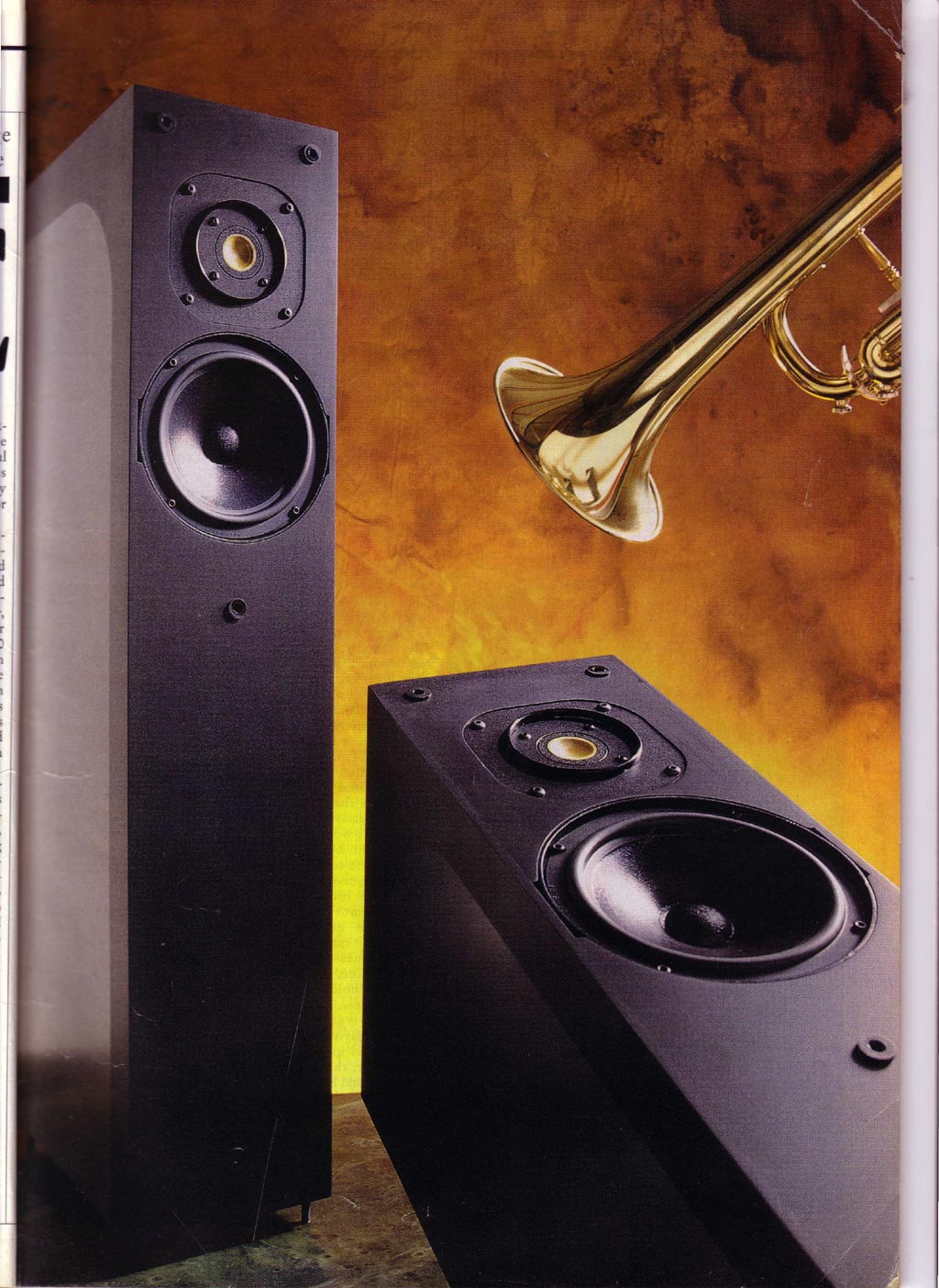

    De spiller ned til 35 hz.
    Sub?? Tror jeg sjøl skal ha problemer med å integrere en. Har ikke følt behovet heller. Brudd på prinsippet om KISS. ;D
    Bygges i MDF og pålimt 5mm bjørkfiner.

    Nei, her er topp limt først. Deretter front og bakplate. Til slutt sider. Ser det lett på topplaten da den er "innrammet" nå.

    er vel nærmere transmission enn horn.

    BLH, Back loaded horn.
    Høyttaleren er åpen under, inni er den ikke ulik en quarter wave pipe. Men oppfører seg ikke slik.
    Søk på Impulse H6 på google, og du finner info.
    MDF spiser energi? En sannhet med noen modifikasjoner spør du meg.
    Bjørk er hardt og bra, helt klart.

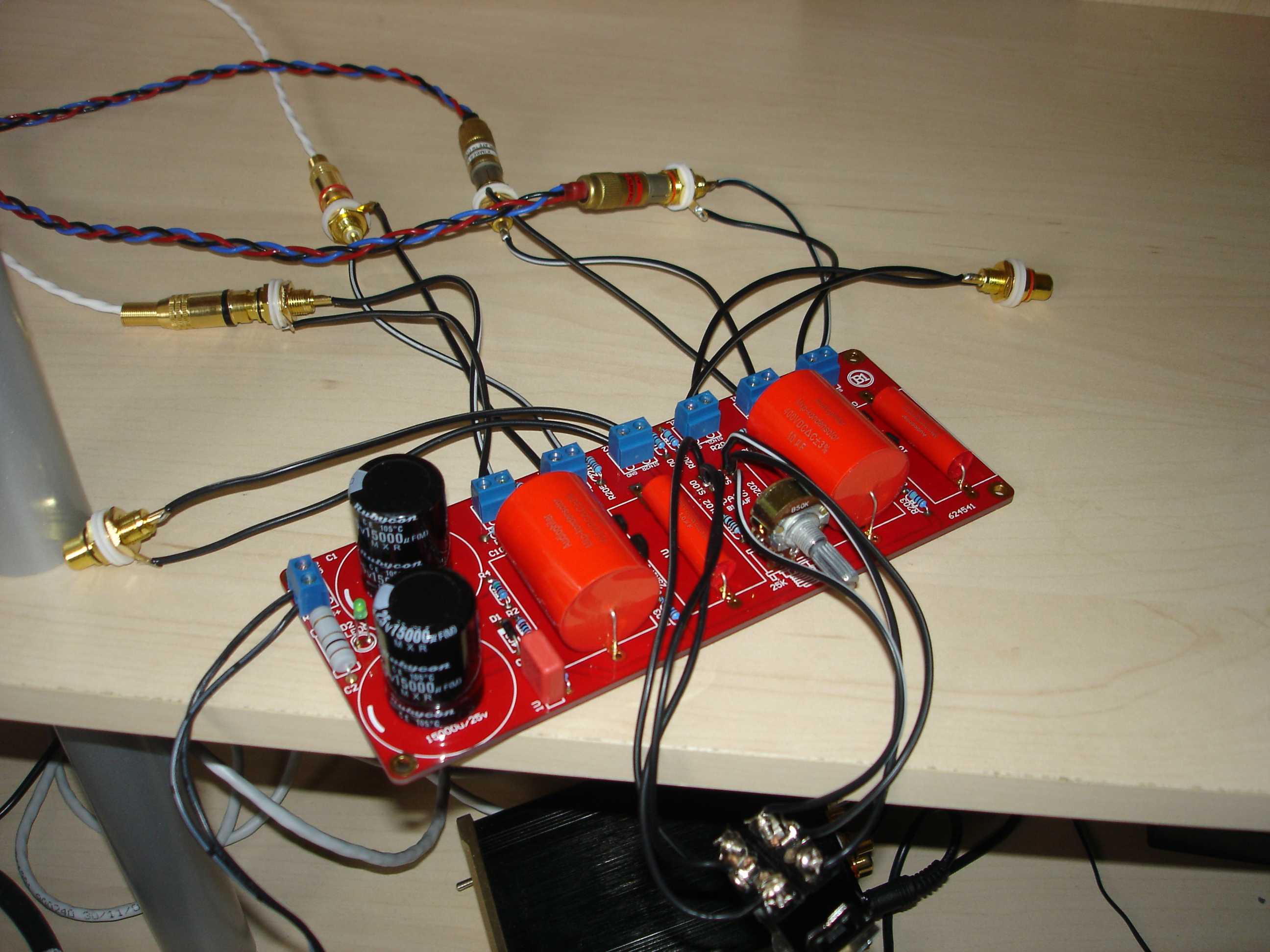

    bperu
    10.04.2007

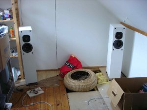

    Tenkte det var på tide å poste noen bilder av H6-klonene mine, tar det som et hint at jeg ble utelatt i listen over kloner :). Disse er plassert i Bergen på roteloftet vårt, og mangler en del på finishen ennå. Planen er å finere dem, men først må jeg lage en ny frontbaffel da denne er preget av hastverksarbeid.
    Uansett så spiller de riktig så fint og kan bare si meg enig i alle de positive tingene som blir sagt om dem i denne tråden.
    Nå holder jeg på å teste dem med en b1-buffer fra Jims audio. Er det noen som har erfaring med denne kontra originalen fra Pass?

    bperu, du er ikke utelatt, men jeg fikk inntrykk av at du bodde i Nordfjordeid.
    Beklager, hadde deg i tankene.
    Hvordan har det gått?
    Hvordan låter det?
    Du sleit litt med støy en periode mener jeg å huske.
    Håvard
    bperu
    10.04.2007
    Støyen jeg hadde skyldes trolig en kranglete forforsterker som jeg hadde da, + muligens en dårlig lodding eller to på delefilteret. Gjorde flere panikktiltak samtidig så tilslutt var det vanskelig å si hva som var det eksakte problemet. :)
    H6-ene fikk jeg bygget ganske så kjapt på sensommeren ifjor, men etter det har jeg ikke fått gjort så mye med dem. Men planen er å finere dem i løpet av sommeren. Har litt for mye arbeid som må gjøres på huset, som kommer i første rekke.
