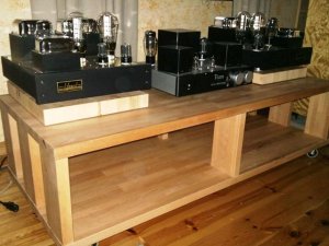

    Et litt dårlig bilde av ferdig benk.
    Ble litt lat og brukte mobilkamera denne gangen.
    Ble bra syntes jeg, og sammen med "diffusorene" så gjør nok denne nytta.
    65finger har inspisert den i dag og har godkjent den.

    Benken ble knallfin den skulle vært møbelsnekker du Håvard :)

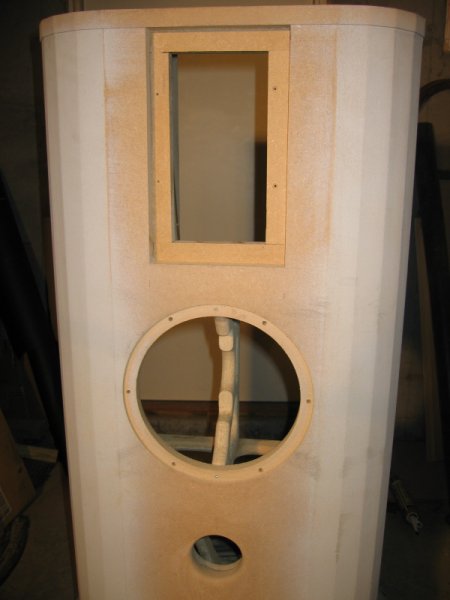

    Jeg har vurdert å frese ut en ring i mdf, men vet ikke om det lar seg gjøre.
    På den annen side så kanjeg bare lime en plankenit med eik i fronten, gjør ikke høyttaleren styggere.
    Håvard
    Å frese en ring er ikke noe problem, gjort det mange ganger for å lage adaptere til dørhøyttalere i biler.
    Problemet er å frese hullet i kassen for å felle inn ringen. Det går å legge en lekt på innsiden av hullet og skru den fast gjennom et par av elementhullene som er der fra før, og så gjøre sitt beste for å finne igjen senter. Deretter er det jo bare å frese ivei, og lime inn adapteren.
    På frontene mine laget jeg et firkantet hull vha stikksag og fres mot rettholdt, når jeg skiftet ut diskant og mellomtone.
    Limte da på smale lekter på baksiden av baffelen som gikk et par cm inn i hullet og limte den nye platen mot disse.
    Alt går, bare man har tid nok :)

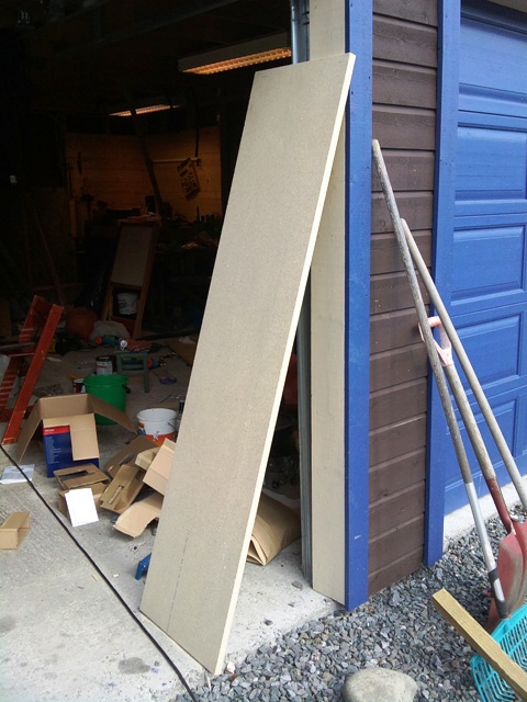

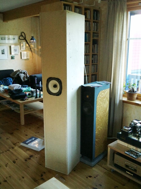

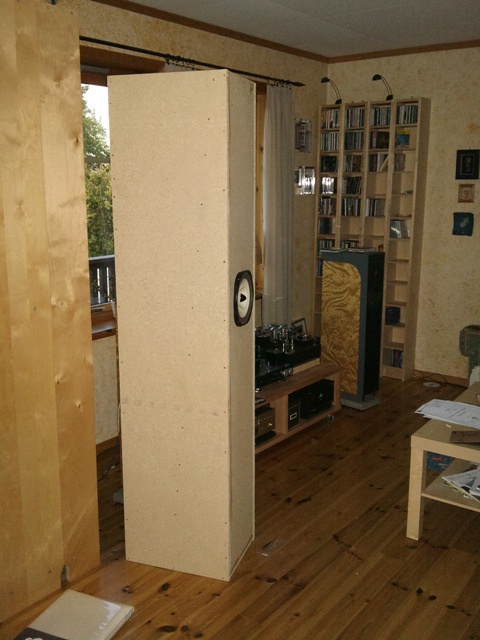

    Haavard
    30.11.2002
    7.198
    2.324
    Lena
    Disse bildene sier vel det meste om hvorfor de ikke blir værende i stua mi. ;D
    Lydmessig skulle de gjerne vært der.
    Håvard
    Jeg vurderte BIB i prosessen i forbindelse med mitt DIY prosjekt. Jeg ser nå at det er godt jeg ikke realiserte den planen ;D
    Haavard
    30.11.2002
    7.198
    2.324
    Lena
    Hvordan låter så denne ene høyttaleren?
    Jeg må si jeg er imponert og er ikke blitt mindre Lowtherliker etter dette prosjketet.
    På mange måter er slektskapet til H6 der. Det spiller så åpent, luftig, transparent og uanstrengt at det er en fryd. Jeg spiller nå uten filter, men de kunne nok trenge en liten filter korrigering. Det er en heving i mellomtonen som gjør at bassen forsvinner litt.
    Desverre blir dette med forsøket.
    Om noen vil overta en kasse og elementner så si i fra. Kan vel også hjelpe til å lage en kasse til.
    Håvard

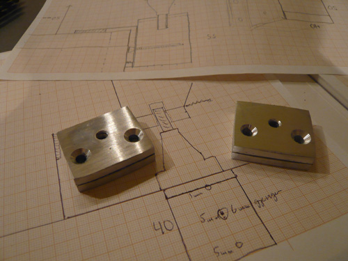

    Snakket med lakkerern i dag og mine Kloner er visstnok blitt ..eh..rosa! Et eller annet gikk litt på tverke under lakkingen. Får dem til helgen. Ganske spent på hvordan de ser ut må jeg si. Her er bilde av beslaget til soundcare spiksene som skal løfte dem fra gulvet.
    K
    Kaare G. Opsahl
    Rosa H6 hadde vært spenstig ;D ser frem til bilder når ting er i heimen og ferdig

    Da forstod jeg litt mer av løsningen i forhold til spikes.
    Jeg må vel innrømme at jeg ikke er like begeistret som 65 finger. ;)
    Ser også fram til bilder.
    Håvard
