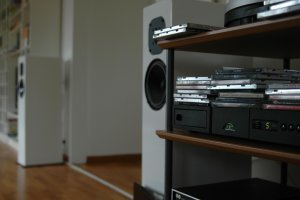

    Heisann sveisann
    H6 White Version by H har bytte stue, fra 65finger til clintern. Uten spikes og tett intil bakevegg for øyeblikket (spikes ventes i posten og smårollinger trenger space :D)
    Musikken? Må komme tilbake til det, men låter luftig og realistisk det her gitt. Satte nesten kaffen i halsen når jeg kom ut i spor 3 på Dave Brubeck Quartet: Take five, featuring blue rondo a la turk, og trommeskinnet smalt til. Mangler ikke på live feel og åpenhet i alle fall!...More to come..
    Et lite "nettopp innflyttet" bilde hører med:

    clintern skrev:
    Heisann sveisann
    Å faen, hornmunningen rett i gulvet. Lurer på hvordan kaffen setter seg når du har fått spiksene på. ;D

    He he
    Bilde er tatt rett etter utpakning, DB platen snurret med ca 5 cm høye treklosser under dem. Men at spikes vil spike det opp, no doubt! :D
    Koster på meg et bilde til:

    Grattis. Pene og hvite er de. Det er nok en god del timer med innspilling før det sitter skikkelig.
    ELEL6200
    13.08.2004
    1.434
    118
    Gratulerer, Clintern. Jeg var en millimeter fra å kjøpe 65fingers vakre høyttalere, men jeg er svært glad for at de havnet hos deg, min gode mann :)
    Fine bilder som gjør at lysten til å høre høyttalerene blir enda større.

    Det er sant Valentino, og den måler 2 meter og litt til fra list til list. Utrolig kult å gå gjennom musikken. I går satt jeg meg i åpningen og jammet med Mr Waits - fin metafysisk kveld m.a.o! 8)

    Luere på om jeg må en tur til Haugesund i sommer ;D
    Veldig glad du er fornøyd. Ser at du har parkettgulv. Det kan hende at det finnes bedre og finere løsninger på spikesbeskyttere enn hageheller.
    Håvard

    Har slutte å drikke kaffe pga stor kvelningsfare 8)
    Snurrer og snurrer inn i en glimrende kveldssol her vest..
    MVH
    T
    Haavard
    30.11.2002
    7.155
    2.251
    Lena
    Ville nok senket disse spiksene litt.
    Det er nok med 5-6 cm fra gulv til undersiden av høyttaleren.
    Og hvordan låter det?
    Håvard
