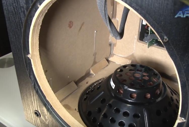

    se her, dette er bilde av innventaret, ikke noen forsterkninger engang. ikke at det er uvanlig med mange kjøpesubber, det koster jo å bygge ting skikkelig, og er ikke synlig fra utsiden. element og radiator er bare festet med treskruer. de bruker ikke innsatser engang. dette er konstruert for å være så billig som mulig.
    angående eisa-award. jeg har sett klistremerkene på noen pc-skjermer jeg har kjøpt, men aner ikke hva det er engang, jeg irriterer meg bare over at jeg må pelle av klistremerkene med mine korte negler. :) hva er det eisa gjør som beviser at disse er bra?
    du får unnskylde meg for å se ut til å ville påvirke beslutningen din eller virke krass og negativ, det er ikke meningen, men jeg forstår ikke logikken du legger til grunn for å ta den. bare det at du vil ha trykkammer, men velger en med passiv radiator virker merkelig. i beste mening. og lykke til med subwooferne, uansett hva du velger.
    Vis vedlegget 343737

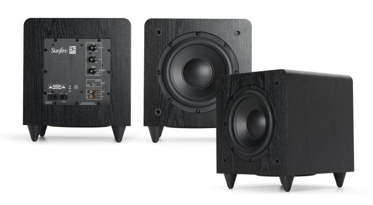

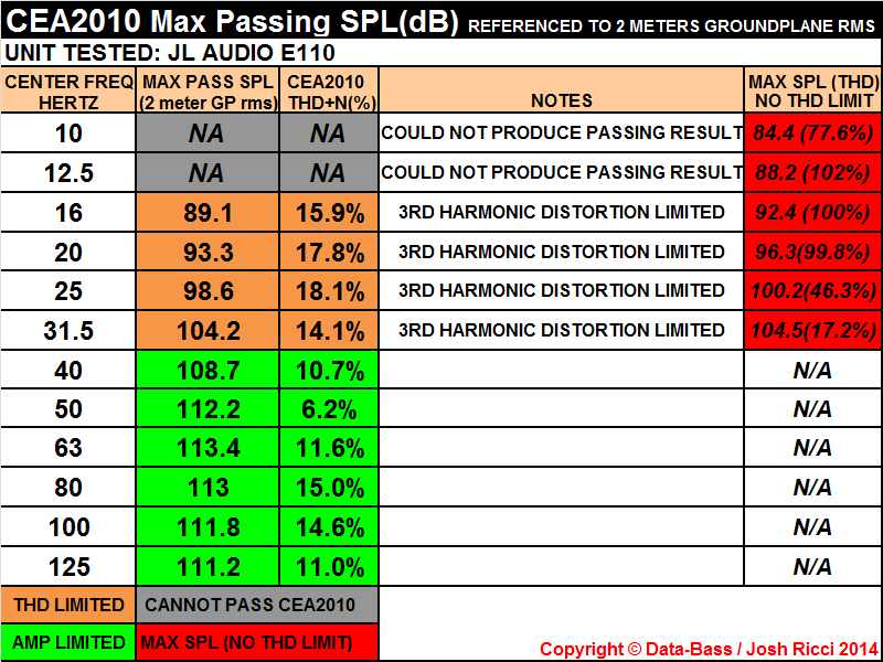

    Bildene over er av en JL Audio 10" i en liten trykkammerkasse mot Sunfire SDS 12.
    Sunfire-en har jo et formidabelt trykk fra 40 hz og oppover som få kan matche...wow. Temmelig imponerende faktisk.
    Men ser man i området 20-31.5 hz så får den temmelig mye juling av en liten 10". Hele 17 db ved 20 hz i forskjell til den lille tassens fordel.
    Jeg skjønner at du ikke liker at vi sier noe negativt om noe du har tenkt å kjøpe. Så det beklager jeg. Men vi vil deg vel i bunn og grunn godt.
    Tar man lyd per krone og glemmer lydkvalitet på musikk og design så synes personlig at det er lite eller ingenting som matcher SVS sine porta modeller til film. 2 stk SVS PB1000 vil jo trykke vesentlig mer i dypbassen enn de 2 Sunfire SDS12. Og er vel billigere også?
    Jeg hadde 2 stk SVS PB12NSD som kostet ca 12.000 nye. Og kjøpte deretter 2 stk JL Audio F113 etterpå som nye koster ca 60.000. Jeg kjøpte de brukt heldigvis. Og det kan jeg si med en gang. Både på målinger og på inntrykk så var ikke JL-ene verdt 5 ganger mer til film. Så etter en haug med subber så synes jeg SVS presterer best til film per krone.

    Jeg har hatt 2 stk JL Audio E-112 og 2 stk JL Audio F113. Heftige produkter, for all del.
    Men det jeg prøver å få frem er at hvis formålet er til filmbruk på moderat volum og til å bruke sub en gang i blant på musikk så mener jeg at SVS gir mer for pengene til et slikt formål. Til musikkbruk + hvis design og eierglede også spiller en rolle + høyere budsjett er jo såklart JL audio å fortrekke.
    Med JL Audio som utgangspunkt og den spiller 17 db hørere ved 20 hz så vil det tilsi at man trenger omtrent 6 stk Sunfire 12" for å matche 1 liten JL sub alene. Hvis man tenker seg at hver sub øker 3 db. Og en SVS PB1000 klarer sikkert enda mer enn en JL i dypet også. Så 2 stk SVS PB1000 vil kanskje klare mer enn 12-16 Sunfire subber ved 20 hz. Da ser jeg ikke helt formålet med å kjøpe Sunfire. Men trykk over 40 hz er det vel få som klarer å matche...men det er ikke der det er gøy med trykk til film..men mer mot 20 hz ;-)
    Og f.eks en slik SVS sub skikkelig godt kalibrert vil lett spille bedre enn en dårlig kalibrert sub som er vesentlig dyrere. En hvilken som helst kalibrering fra f.eks Antimode og Audyssey vil heller ikke klare å dempe en slik Sunfire så mye over 40 hz at den vil matche ned mot 25 hz heller, så det er dømt til å bli en ujevn kurve med lite bunn.
    Det verste eksempelet jeg har sett var når jeg skulle kalibrere en sub hos en kamerat. Det skilte 26 db @ 50 hz mellom høyre og venstre hjørne uten å røre noen volumkontroller. Da hadde det ikke hjulpet om man hadde kjøpt Magico subber til 300.000 engang. Så plassering og kalibreringa vil jo være utrolig viktig. Men dette vet jo Imagine mer enn meg om som har styret mye med det. Men Imagine var sikkert langt i fra like flink med kalibrering sist gang han hadde SVS, som det han er nå...just saying.
